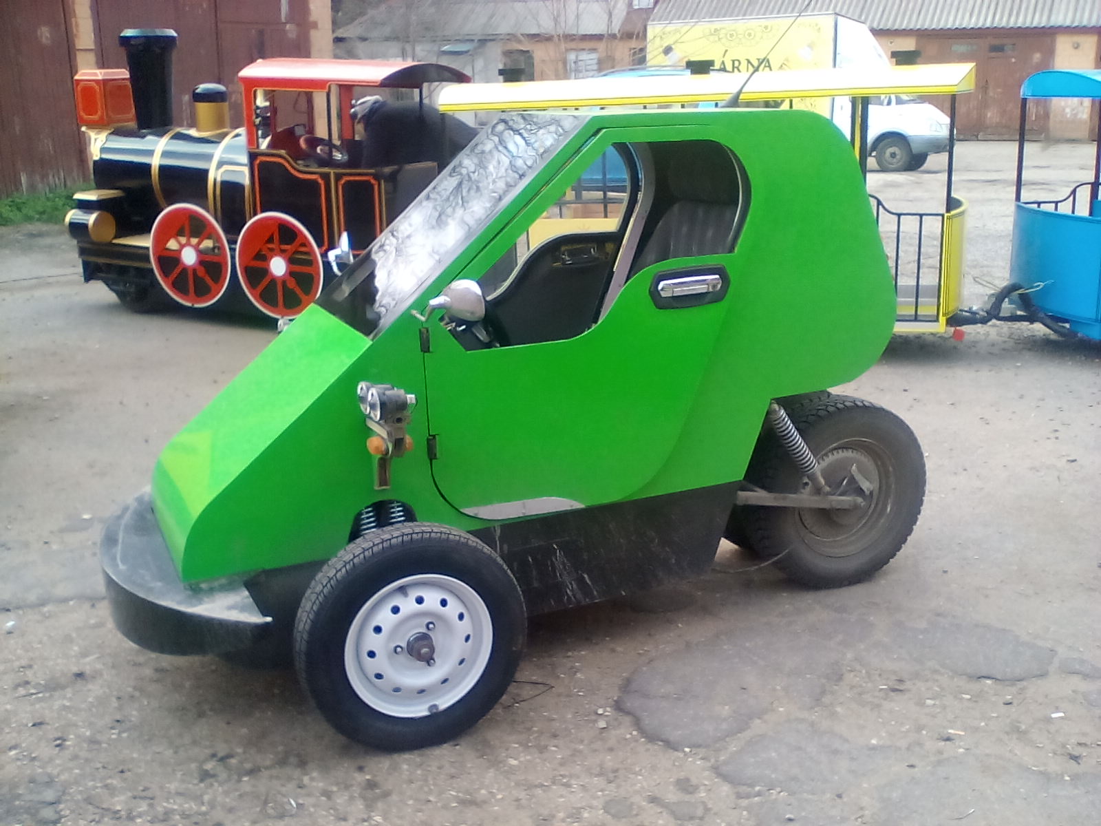

#33925Повідомлення 10 бер 2017, 16:09

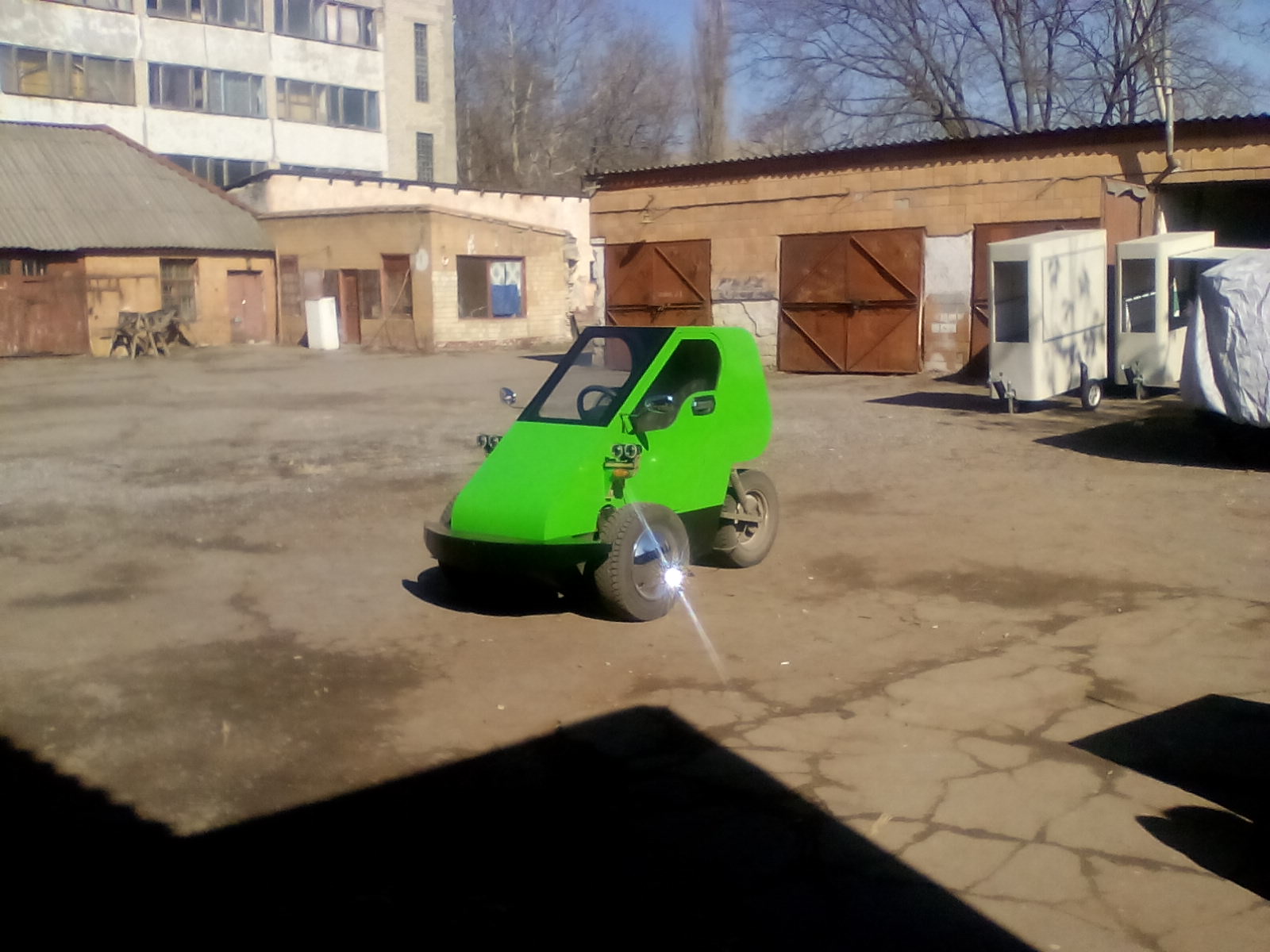

Катаемся, используем как дежурную машину фирмы, наматывая всреднем по 50 км в день.

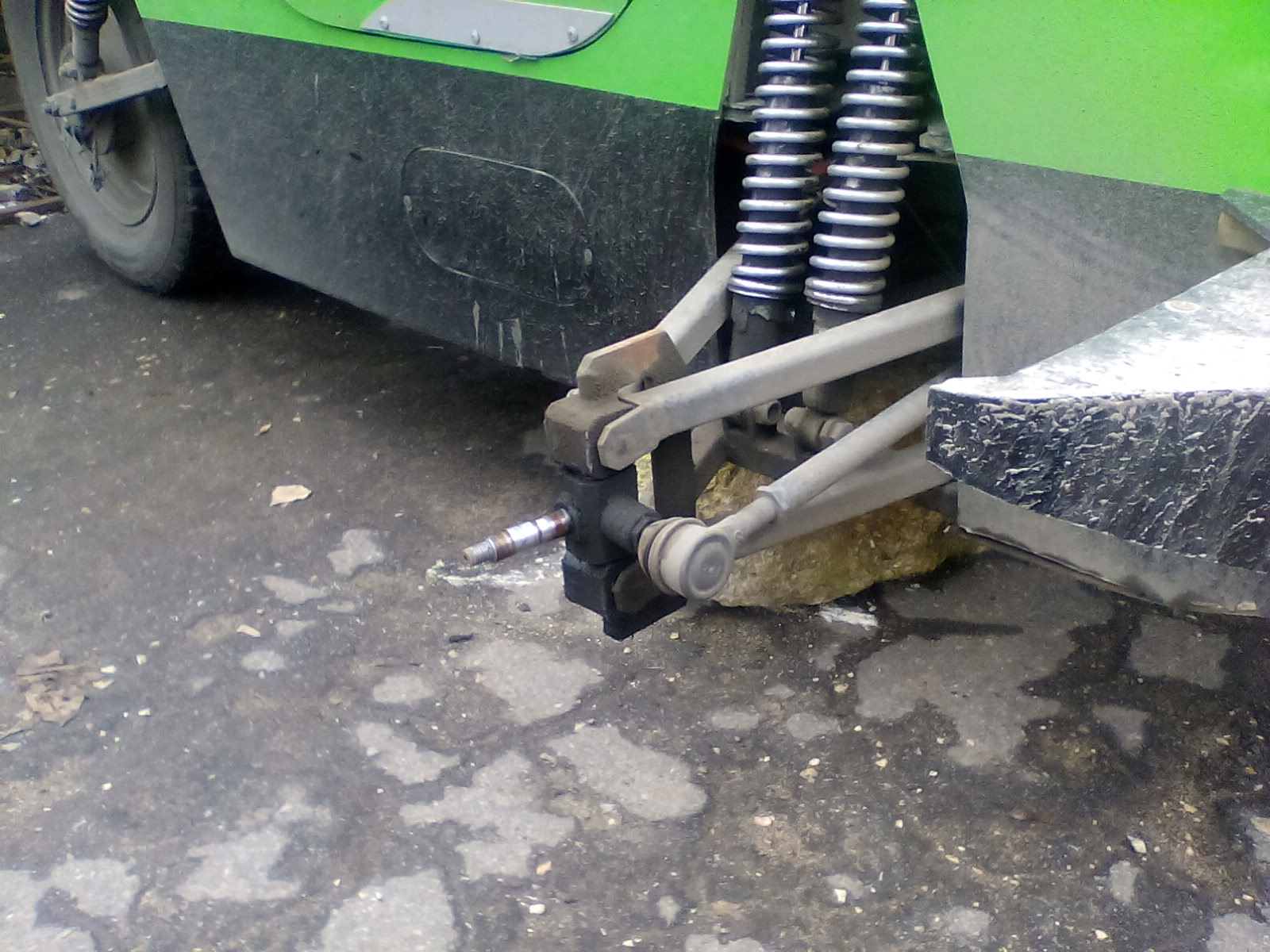

В связи с переходом моторов на Страйк 2 и установкой сюда новых моторов с диаметром 12 дюймов, переводим Страйк на оковские диски и резину. Сегодня сняли колеса и ступицы, ступицы отдали токарю на переделку под три болта, после переделки передка назад будут установлены новые моторы с гидравлическими дисковыми тормозами.

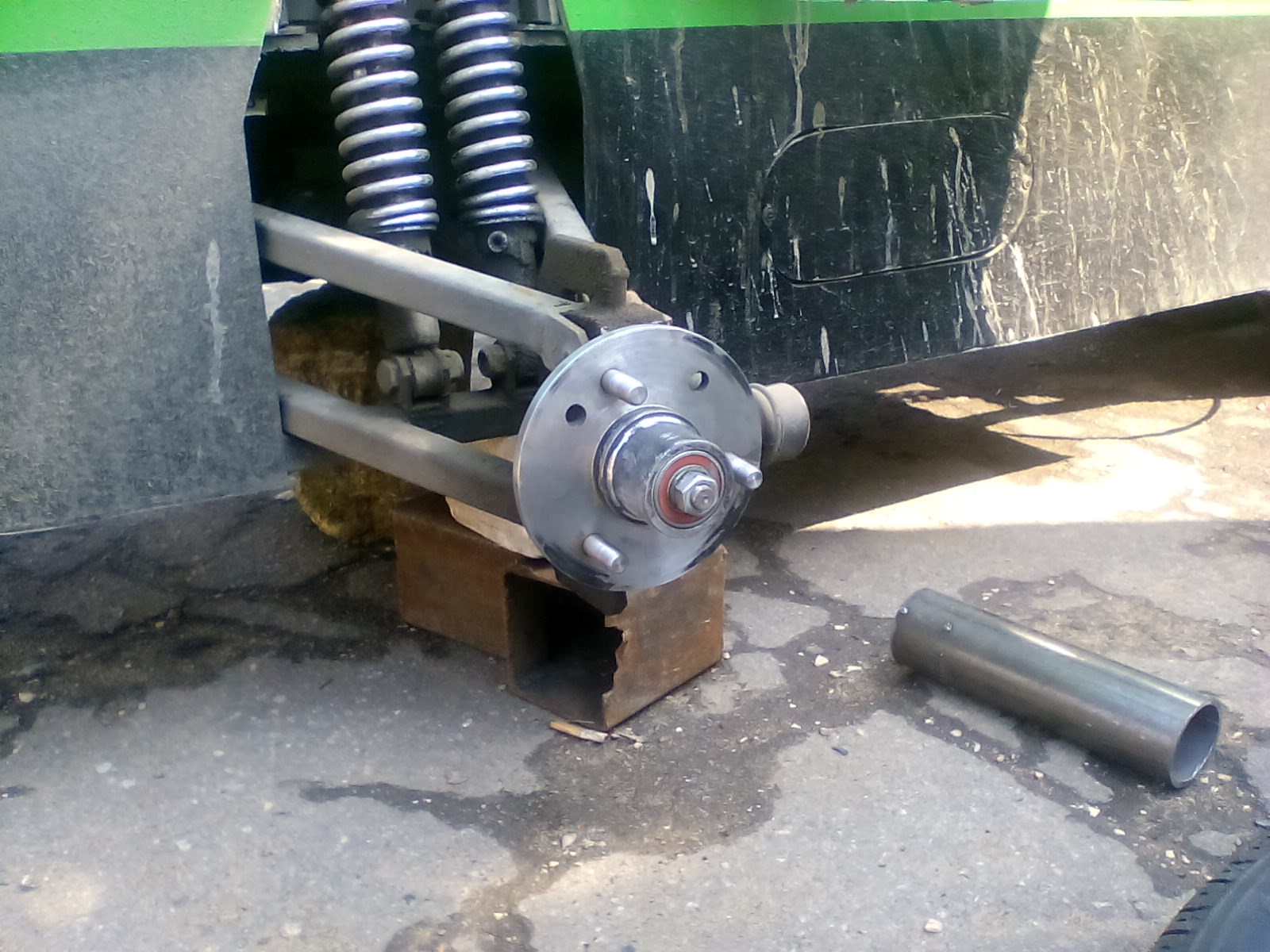

Переделка и переход передка на 12 дюймов завершен. Ступицы переделаны под три болта, причем один из них остался на старом месте из за совпадения в некоторых размерах оковских и жигулевских дисков. Завтра заменим МК и переход Страйка на 12 дюймов будет завершен.

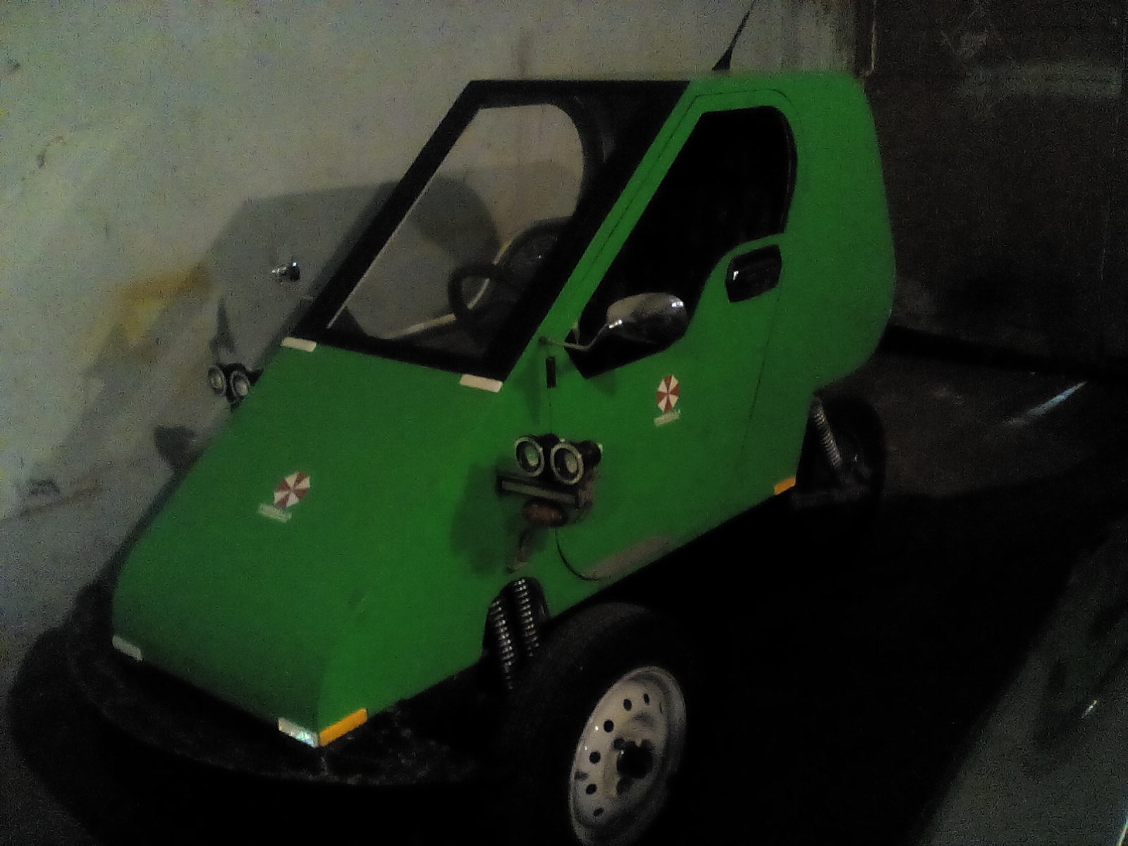

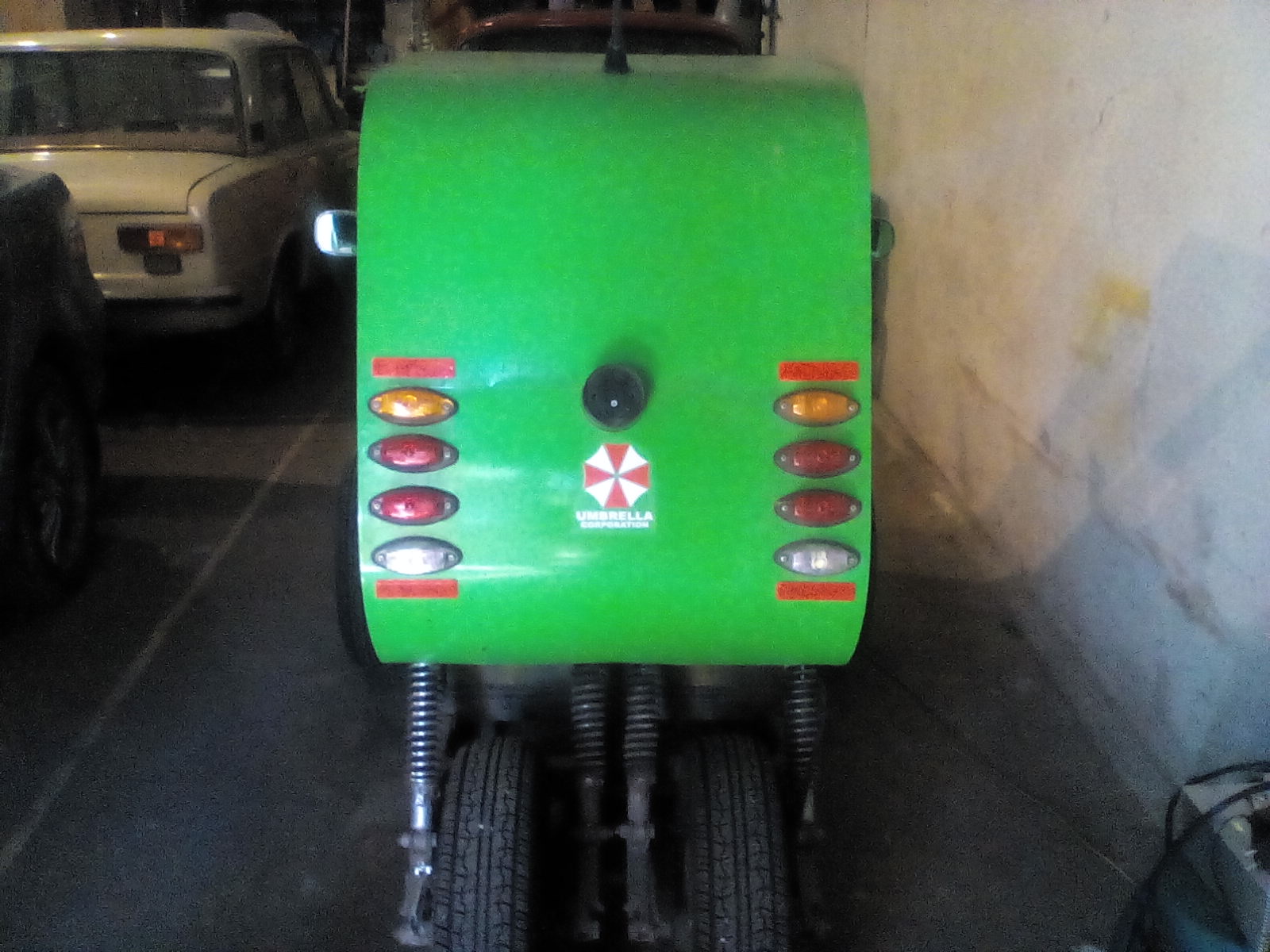

#38073Повідомлення 22 черв 2017, 13:03

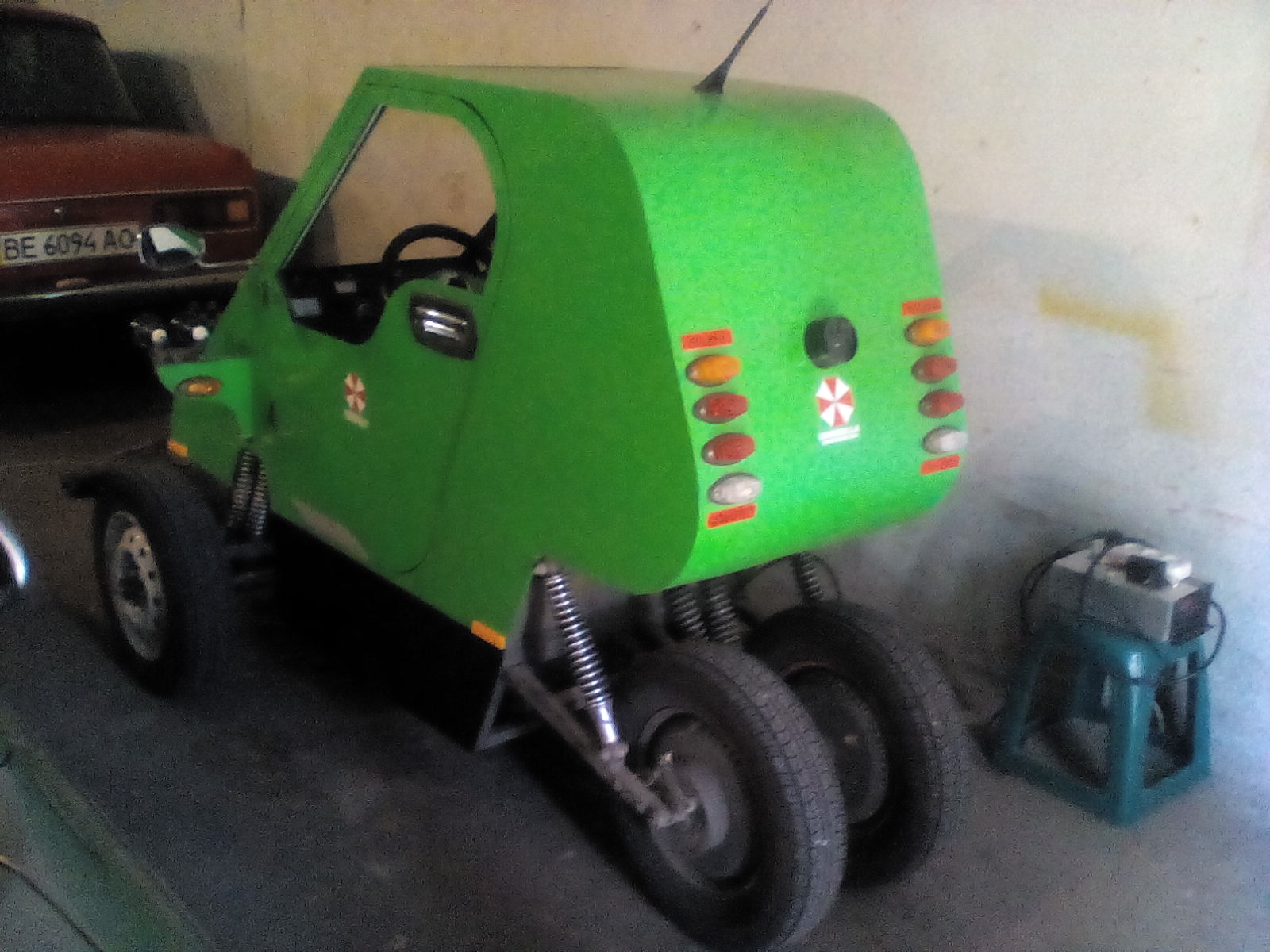

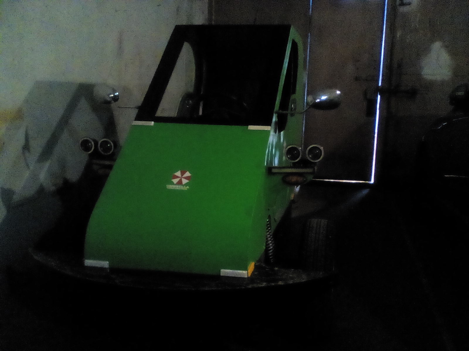

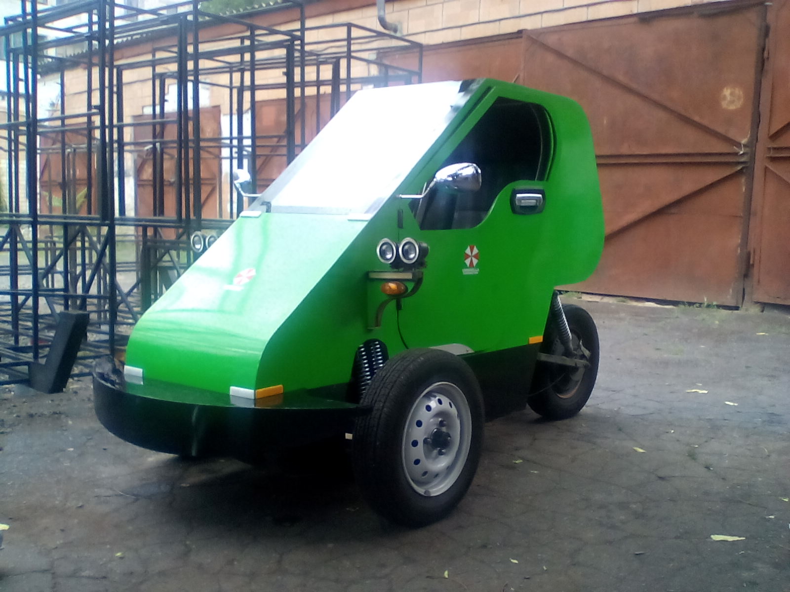

В связи с интересом людей к Страйку, решили его чуть облагородить и придать ему законченный вид, как он и задумывался. Для этого уже оснастили его катафотами, добавим молдинги на границе черного и зеленого цветов, крылья, дворник и козырек над лобовым стеклом. Думаю Страйк так и станет первым серийным легким этс, независимо от его принадлежности к Кастом Арт Проджект, слишком велик интерес к нему. Мы экспериментировали с контроллерами и остановились на синусных 72 вольта 1500 Вт. С ними он не такой дурной при разгоне подходит даже человеку, у которого нет опыта. При этом максимальная скорость с 90 снизилась до 70 км/ч, что ему более чем достаточно, а пробег на одной зарядке увеличился на 20%, а если ехать плавно и не больше 40 км/ч Страйк преодолевает стокилометровый рубеж. Думаю в следующем году начать мелкосерийное производство Страйков в двух версиях: эконом (как сейчас, но с максимальной скоростью 50 км/ч) и стандарт с дисковой гидравликой на всех колесах, чуть шире колеей на 5 см, другими амортизаторами и скоростью до 100 км/ч.

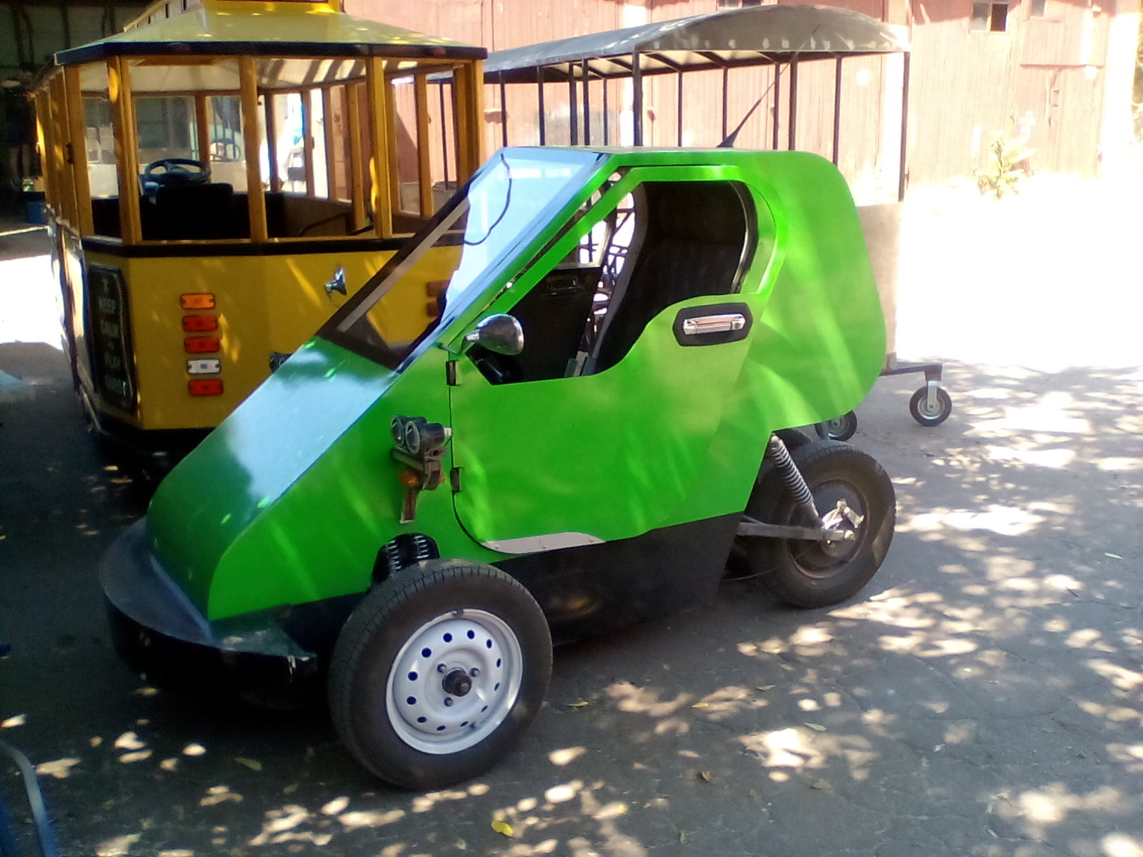

#38716Повідомлення 06 лип 2017, 18:13
Тем временем пробег Страйка уже приблизился к 22000 км. Я хочу наконец довести его до завершенного состояния, но загрузка нашей фирмы и нестояние на месте самого Страйка пока не позволяют к нему прикоснуться. Думаю по окончании работ с поездом смогу это сделать.
