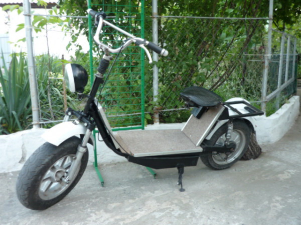

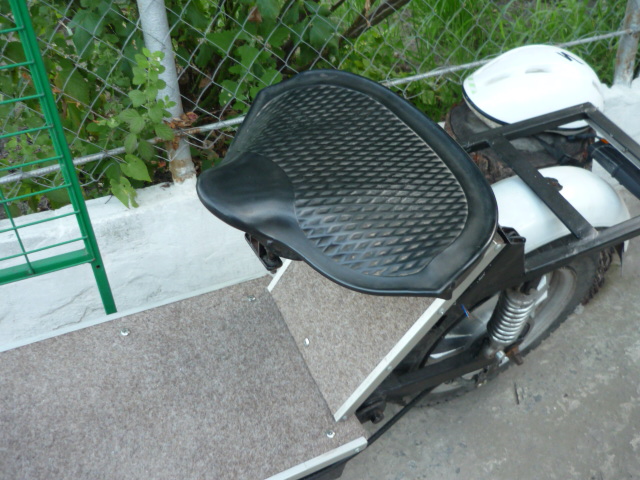

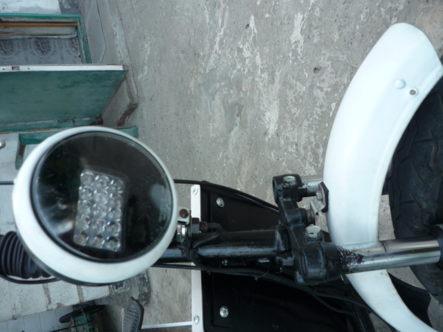

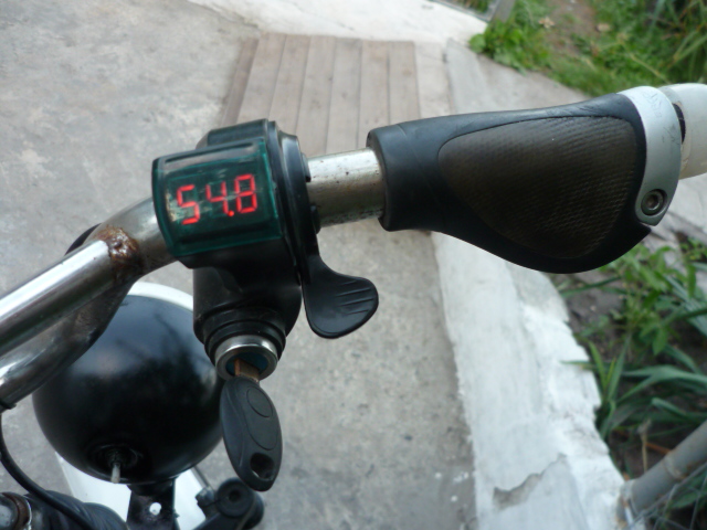

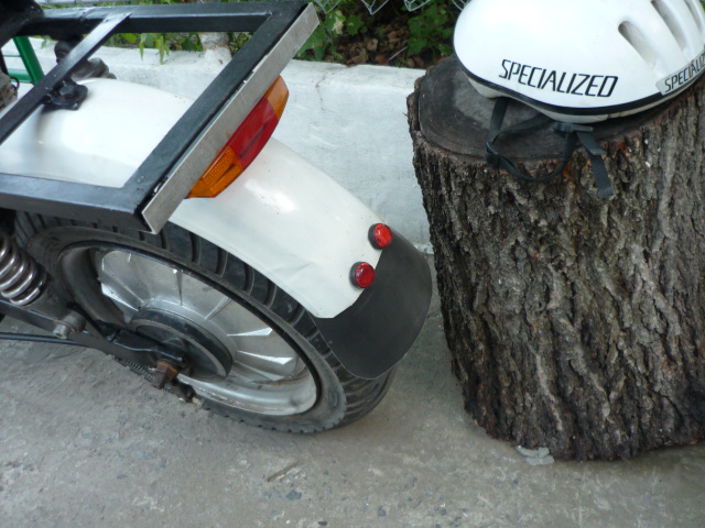

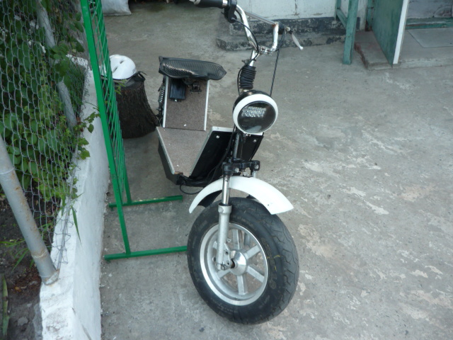

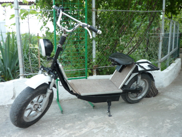

Проект в эксплуатащии. 8)
Выглядит так:
P1120324.JPG [ 163.81 КБ | Переглядів: 7813 ]
P1120323.JPG [ 162.83 КБ | Переглядів: 7813 ]
P1120326.JPG [ 171.86 КБ | Переглядів: 7813 ]
P1120327.JPG [ 167.94 КБ | Переглядів: 7813 ]
P1120328.JPG [ 168.86 КБ | Переглядів: 7813 ]
P1120329.JPG [ 159.54 КБ | Переглядів: 7813 ]
АКБ-14 котлет он ЛИФа- остаточная ёмкость 20А\ч.
Контроллер 48В\32А.
Колёса 12".
Сидение от К750.
Фара от фараискателя, с встроенным лед фонарём 20 ватт.
Скорость 45 км\ч.
Пробег 50-60 км.
{O_0} :winken: :girl:

Максим 700 писав(ла):
на фото тільки не видно цього великого монстра) це ж 60 кіло десь важить має

Vitali писав(ла):
Масса 36 кг.

Класс получилось {!_!} Сидушку узнал :ja:
А прицепчик планируется или жоповоз?
 Заголовок повідомлення: Re: Электро самокат ФОРСАЖ.
#127800Повідомлення 26 лип 2022, 05:00
Звідки: Dніпропетровськ

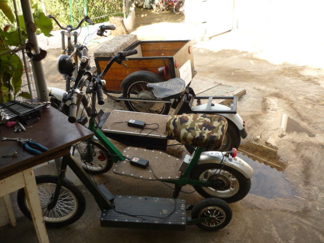

Прицеп есть, на 5 бутелей (100 литров.) Возил домой воду из скважины.
Сейчас срезал прицепное и немного переделал багажник, так как есть покупатель- это его пожелание... 8)
А так выглядит "Утренняя зарядка" в нашем доме... 8O
