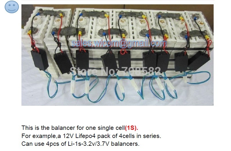

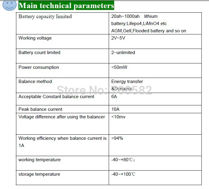

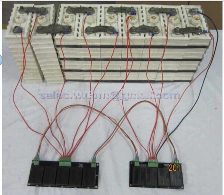

Китайцы уже выпустили активные балансиры под литий. Правда цена не гуманная.
хар.jpg [ 81.88 КБ | Переглядів: 9595 ]
HTB17L.sGVXXXXa6XVXXq6xXFXXXC.jpg [ 113.91 КБ | Переглядів: 9595 ]
HTB121MEGVXXXXcoXVXXq6xXFXXX0.jpg [ 98.14 КБ | Переглядів: 9595 ]
http://ru.aliexpress.com/item/12V-lead- ... .45.PboczC
