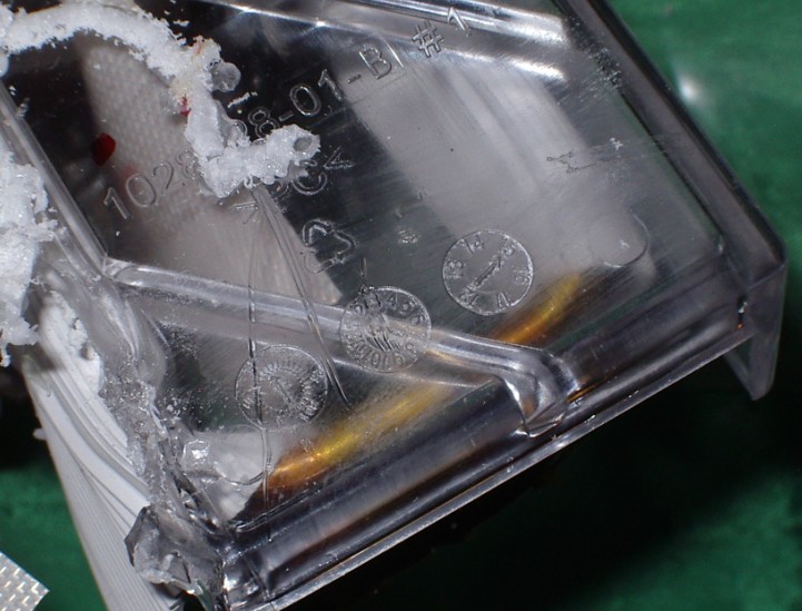

Около недели ходил вокруг него и не мог решиться разобрать. Взял в руки дремель. Хотел отпилить от него кусочек, но понял, что без повреждения элементов это не получится. А если начать пилить алюминиевую шину, то стружка сможет закоротить ячейки и тогда точно беда. Походив вокруг модуля с разными инструментами пришел к выводу,что разобрать модуль механически не получится. Начал гуглить на предмет растворения пластика химическим способом. И натолкнулся на сообщение Григория, что для этого подойдет любой растворитель для акриловых красок. Посмотрел цены на растворитель и начал гуглить дальше. Нашел сообщение,что получается размягчить пластик модуля этилацетатом. Цена оказалась демократичной и за 276гривен было приобретена 5 литровая канистра.
Аккуратно оторвал от элементов предохранительные усики. Поддев отверткой токопроводящую шину оторвал и ее. Делается это легко шина приклеена клеем к модулю. Модуль готов принять ванну.

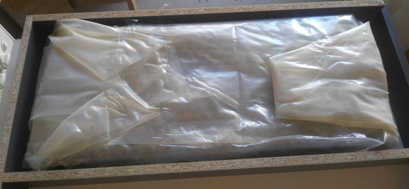

Ванну сделал из ЛДСП застелив ее полиэтиленовой пленкой. Этилацетат очень токсичен и после 20 минут возле него почувствовал себя нехорошо. Приобрел респиратор и защитные элементы для защиты от ацетона и других растворителей. Дальше все пошло хорошо. Каждую сторону модуля нужно держать не меньше суток в растворителе и потом в течении часа его разобрать иначе пластик опять станет жестким. Помимо пластика каждый элемент залит силиконом который достаточно крепко держится за аккумулятор. И после разборки модуля склеенные элементы достаточно поместить в отдельную герметичную емкость с этилацететом на 2-3 часа и элементы отклеятся друг от друга и можно будет легко убрать следы силикона.

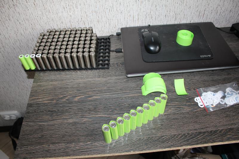

Элементы есть. Пора начинать собирать батарею. Понимаю, что нужны изолирующие колечки. Хотел сперва заказать на алиэкспресс но они там оказались с внутренним диаметром 10,5 мм. А у теслы они 8,5мм. Берем плоттер и вырезаем какие нам нужны.
Колечки есть, нужна термоусадка. Купленная на рынке оказалась очень толстая. Заказал на алиэкспресс.

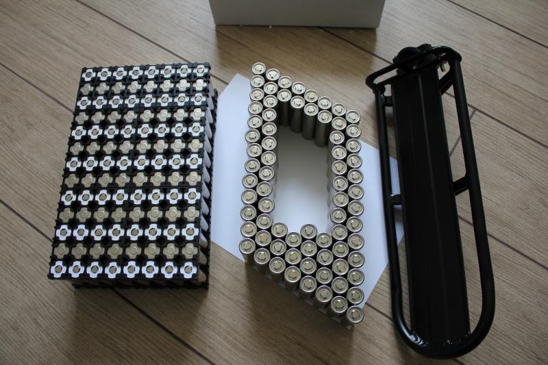

Так же нужны холдеры и BMS. Холдеры заказаны так же на алиэкспресс. BMS хотел купить у mr.Dream. Пообщались в вайбере, но дальше общения дело не зашло и через неделю заказал BMS на али. Пришла она спустя 6 дней всего. Холдеры и термоусадка ехали почти 3 недели.

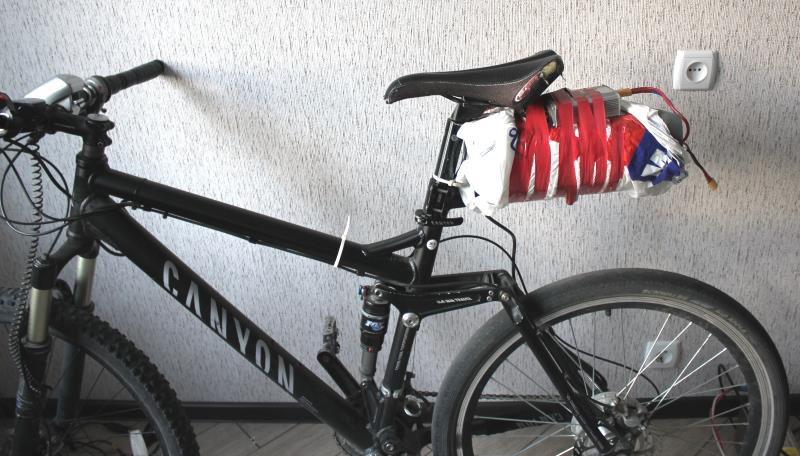

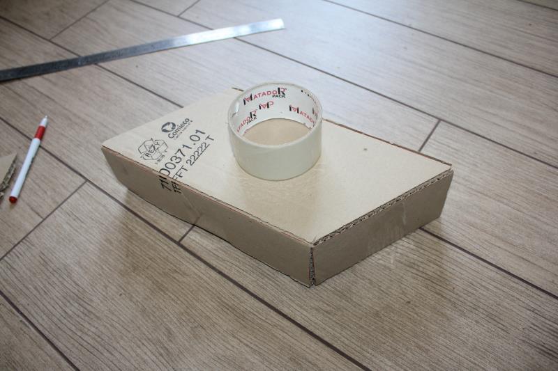

Попытался собранный на холдерах аккумулятор разместить в треугольнике рамы. Не помещается. Берем лист картона и занимаемся цзяньчжи.

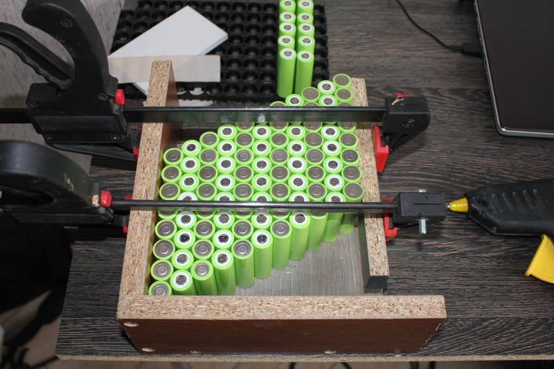

С формой определился. Перед сборкой проверяю напряжение на каждом элементе. Все элементы с одинаковым напряжением 3,888В

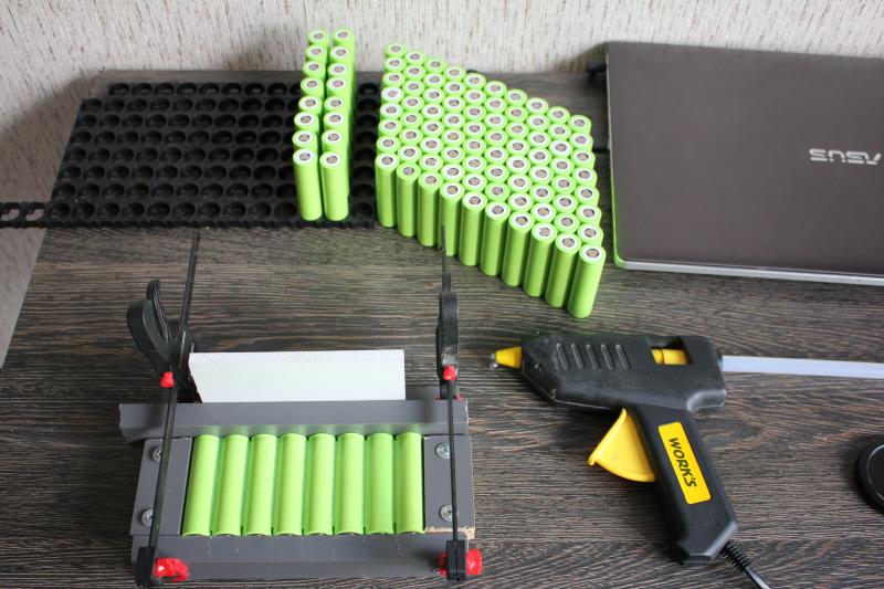

Собираю шаблон для склейки элементов. Склеиваю элементы термопистолетом с двух сторон.

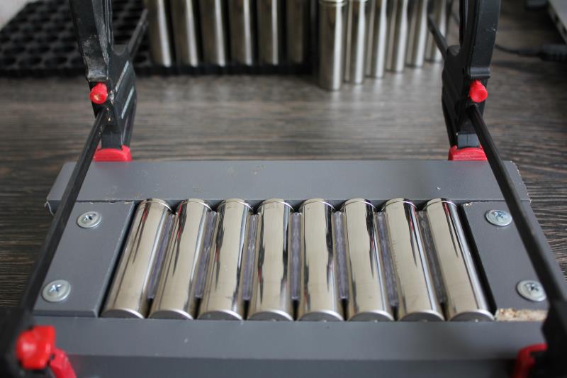

Оказалось, что термоклей не держится на металле. Хоть перед склейкой обезжирил спиртом и протер х/б тряпочкой. Отрываем термоклей от элементов. Оказалось, что все таки местами он очень крепко держится и снять остатки термоклея дольше чем его нанести. Нарезаем термоусадку длинной 71мм, одеваем, ставим изолирующую прокладку и прогреваем термоусадку феном по шву. Склеиваем второй раз.

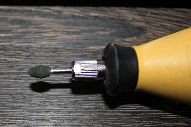

Полученный кирпичик нужно спаять и это достаточно ответственный момент. Зачищаю место пайки резиновой абразивной насадкой для дремеля.
16.jpg [ 58.39 КБ | Переглядів: 29737 ]
Зачищаю участок примерно 2х3мм. Наношу флюс Ф1 (спирт с канифолью) Лужу место пайки паяльником с температурой жала 430 градусов Цельсия (возможно реальная температура меньше. Но на паяльной станции ставил такую). Перед лужением под "+" контакт капаю каплю спитра для предохранения ячейки от перегрева. Стараюсь, что бы лужение контакта занимало меньше секунды времени.

После пайки проверил напряжение на всех ячейках. Оно не изменилось и составило 3.888В. Зарядил аккумулятор током 8А при напряжением 54,08В. Поменял напряжение на ячейках. Разбег на 2х составил 0,001В по сравнению с остальными и напряжение на ячейке 4,14В Обернул аккумулятор вспененным полиэтиленом 5мм на клеевой основе и закрепил изолентой на багажнике для тестирования. Проехал 55км. В основном на скорости 36-38км/ч напряжение на ячейке составило 3,58В и разбег на 3х ячейках 0,002 вольта. Зарядил аккумулятор. Сейчас нужно его разрядить до срабатывания BMS и измерить напряжение отсечки и разбег на элементах. Так же необходимо установить в батарею термодатчик и вывести дополнительный разъем для контроля напряжений ячеек или заменить БМС с возможностью удаленного контроля. И самое сложное для меня это изготовить корпус и закрепить его на раме в треугольнике.
18.jpg [ 80.96 КБ | Переглядів: 29737 ]
Грубые ошибки которые допустил при сборке батареи вижу, в том, что нужно было делать зазоры между элементами хотя бы 0,8мм. Делается это небольшой доработкой шаблона и заполнением зазора на стыках элементов термоклеем. Или сборкой батареи на холдерах с установкой батареи под нижней трубой рамы. Так же ошибкой было заказ BMS в Китае. Нужно было напомнить о себе mr.Dream и моем желании приобрести BMS у него. Так, как уже хочется сделать батарею не 13s, а 15s или 16s а у него можно взять на 20S и менять количество элементов практически на "ходу". Так же после сборки считаю, что нужно все таки собирать батареи с помощью контактной сварки, так, как шанс повредить элемент пайкой все же выше чем при контактной сварке.
