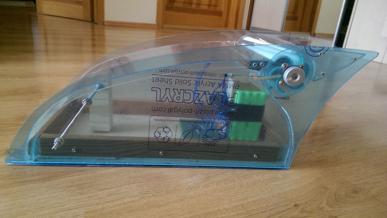

Не все однозначно в учебниках. Хочу поделиться результатами следующего эксперимента.
Была изготовлена модель для испытаний в аэродинамической трубе. На турбине установлены генераторы и разные нагрузки 180Ом, 120Ом, 91Ом, 67 Ом. Измерялись значения Сх, Су, Сmz, а также мощность на разных нагрузках на генераторах и обороты турбины.
Диапазон озмерений - от 10м/с до 30 м/с
Значение Сх без турбины 0,61 с Турбиной без нагрузки Сх=0,68. С нагрузкой на генераторах турбины Сх изменнялся от 0,67(10м/с) до 0,69(30м/с). Обороты турббины при нагрузкн 180 Ом изменялись от 280об/мин (при10м/с) до 2400об/мин (при 30м/с)
Мощность измерянная на нагрузке изменялась соответственно от 0,07Вт до 3,5Вт.
Испытания проводились в НАУ, имеется подробный протокол испытаний от 21. 06. 2017г.
IMAG2018.jpg [ 1.07 МБ | Переглядів: 11148 ]
IMAG2185.jpg [ 894.36 КБ | Переглядів: 11148 ]

А шо за модель? Можно подробности? Очень на фару авто смахивает.
Цікаві результати.

Целью испытаний было выяснить как повлияет на аэродинамику размещение турбины в зоне отрыва потока.
Коментарій до файлу: Зеленый-профиль, ограниченный боковыми стенками для уменьшения краевого эффекта.
Шикарная тема! Интуиция мне подсказывает, что при ширине сего гаджета в ширину капота и с диаметром в 60 см при 100 км/ч сей девайс способен "выплюнуть" 3-3,5 кВт/ч , которые через резонансные трансформаторы трансформируются в 20-25 кВт/ч. Надо искать производителя таких крепких вертеляторов или самим создавать. Потери по аэродинамике, в данном случае, называются в математике величинами, "которыми можно пренебречь".
