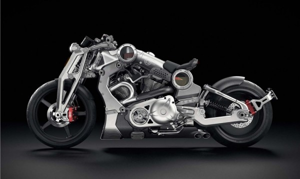

Згоден. Дизайн чудовий . Я взагалі то хочу щось наближене до мотоциклів компанії Confederate.Але електричне звісно. Для душі прокататись на такому в тиші української ночі по гладкому асфальту у лісі.... Рама буде скоро я просто зараз борюся з бажанням переробити задню підвіску і маятник так щоб там соосно прикручувалось би будьяке моторколесо як у нової моделі Pozitive MD. А на справді незрослося робити раму .І зараз договорився із іншим спецом по зварюваню . Уже дизайн помінявся і вагу зменшив до уміряних 25 кг. Це вам не до існуючої рами бокси варити....Картинка чудернацька показує як дизайнер бачить пропорції мотоцикла .Таким чином можна за допомогою кружків з просоння будьякого мотоцикла намалювати. Я взяв цю методику із посібников дезайнерів по находженю пропорцій автомобіля.Може кому пригодится а то іноді саморобки просто караул жахливі на вигляд.

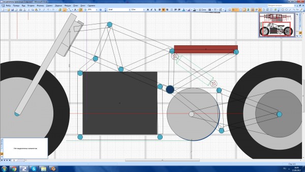

Звертаюсь до тих хто знайомий із проектуванням. Потрібна аргументована критика . Проект добігає кінця по стадії розробки. Зараз період вагань і пошуку можливо нових рішень. Рама розрахована на мотокомпоненти . Буде використана труба діаметром 32 миліметри . Приблизна вага рами 32 кг. Повинна приймати на маятник мотор-колеса як мідрайв від малих до моторів Дуюнова 186-318 габариту ,а також інші види моторів яким потрібні вуха для шпильок. В даний момент чухаюсь через геометрію маятника а також вуха для ряду амортизаторів. По задумці можна буде ставити амортизатори різної довжити до 350 мм. Найбільш турбує зараз живучість маятника ,а саме чи потрібно варити кільця у трикутники .

Ящик внизу рами зовсім не ергономічно дивиться. І якщо це мотоцикл, то і швидкості мають бути відповідні, то аеродинамічні характеристики теж варто врахувати. А то буде нагадувати ось це: :)

Добрый вечер.
Рама выглядит круто. Пару вопросов:
1) какая толщина стенки труб? Я вот тоже рисую трубы нержавейка 32мм и толщина стенки 2мм, тоже клетка, как у вас, но у меня Солид пишет что 6 кг получается ( это мало хочу добить до 11-13 кг). Рамы КТМ и дукати по 8 кг. У ИЖ читал что 23 кг. Как у Вас 32кг получилось не совсем понятно.
2) угол наклона вилки похож на 29-30 градусов и для города может быть многовато.
3) если вилку не сами делаете надо учитывать вылет перьев от оси сошки - может добавить нежелательно 3см к колесной базе, как случилось у меня и пришлось перерисовать.
4) смешное но важное, рисуете с какой нагрузкой мотоцикла - это влияет на длинну вилки и расположение крепления заднего амортизатора. И перед и зад под весом водителя должен просаживаться на 4см из где-то 12см хода подвесок.
5) какой мощности мотор? Пластина для крепления мотора может быть толстой. На сфере ставят 7мм сталь или 10мм алюминий на 10квт в номинале.
Маятник ответственный деталь и за его сварку попросят денег и не мало. Сам узнавал. Сам себе купил от бу мота. Можете посмотреть маятник и от Харлея на ебей, точно будут дешевле самопала. И скорее всего крепче.
Какая колесная база и трейл?
#42273Повідомлення 15 вер 2017, 00:25
Звідки: Андрушівка
Дякував (ла) 3 Подякували 4
Хочу електротранспорт: Tesla Model x
Які труби будуть остаточно невідомо бо вага трохи велика, і можлива заміна. Я оріентуюсь вкластись в 25 кг максимум .В розрахунках брав трубу 32 мм і товщина стінки 2 мм .Виходить поки що 16 метрів сталі із 2 кг на метр ,звідси і 32 кг. Перегляд інших труб відкладаю поки що і хочу зварити із того що є.
Так зараз взяв 30 градусів а якщо щось буде нетак то буде відрізатись і приварюватись рульовий стакан поки не стане ідеально. Або сяду навчусь проганяти раму через проктування на нагрузку в симуляціях .Що буде зроблено після першого прототипу бо зараз недотого.
Спасибі буду мати на увазі. Я раніше розривався між звичною вилкою і гірдером .І вирішив звичайну ставити .
Каверзний момент .Наскільки я знаю при нагрузці мотоцикл повинен просідати одночасно на обидві підвіски. Тут покищо складно бо я поставлю одне а інша людина може поставити інший амортизатор чи вилку і вийде інша робота при різних регулюванях ходу відскоку. Але порада слушна. Вилка має регулювання або ставте адекватну до цієї рами . А задній амортизатор думаю зробити можливість переставляти по декільком вухам і досягати потрібного ефекту. Ви ж забуваєте що людина різна може бути і вага мотора і акума. Усе це вгадає тільки ванга…. Або інженер з програмою і вагоном симуляцій по параметрам сучасних комплектуючих по каталогам. А нагрузку покаже симуляція або перший втрощений прототип .
Цей проект направлений на створення можливості створення різних конфігурацій .Який мотор буде такий і поставите якщо він влизе в ширину простору . І пластинки можна варити звичайно під заказ наперед які схоче людина .
Вірю самопал тяжко зробити якісним .Але я протестую різного рівня спеців по зварюванню і якщо ніхто невийде на потрібний рівень буде розглядатись можливість співпраці із профі.
Колісна база 1650 мм. Трейл 3 дюйма
Смотрю в сторону разних круизеров таких как дукати дьявол наприклад.
Мистецтво створювати це уміння мислити.
