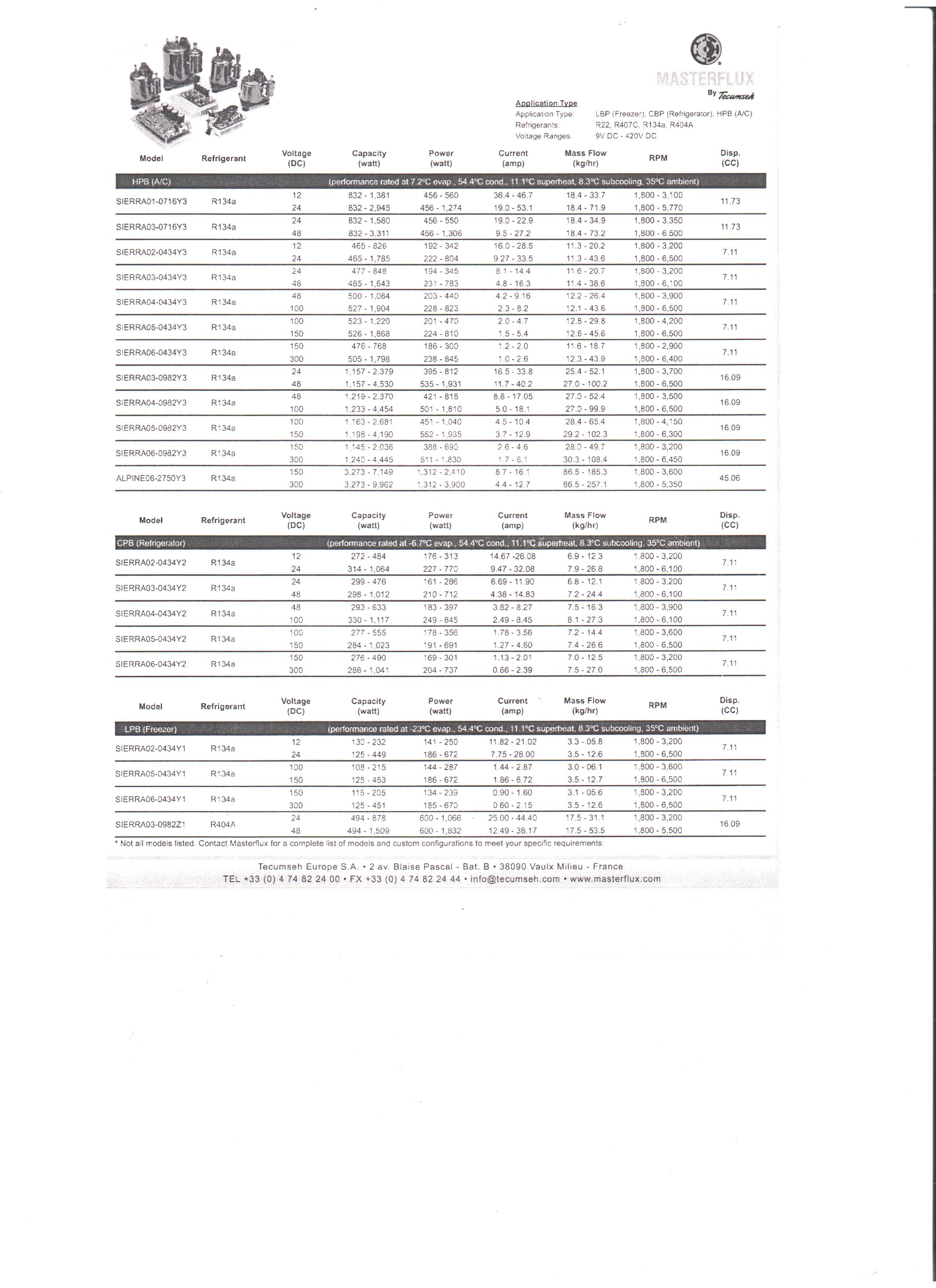

Господа-коллеги, давеча был у своих поставщиков и получил информацию о линейке герметичных кондиционерных компрессоров с двигателем от 12 до 110 V DC. Т.ч., у кого донор с системой кондиционирования, то теперь не нужно городить привод от отдельного двигателя или ременной от тягового, можно просто установить отдельный компрессор.

Вот ТХ компрессоров (верхняя таблица).

В принципе компрессоры Tecumseh качественные, товар не плох. Теперь бы и цены узнать. Дядь Сем?

Думаю, на неделе получу. Как только будут у меня - выложу.
 Заголовок повідомлення: Re: Кондиционер в электромобиле
#7085Повідомлення 24 січ 2015, 20:57
поддерживаю. цены в студию. штуки 3 взял бы
