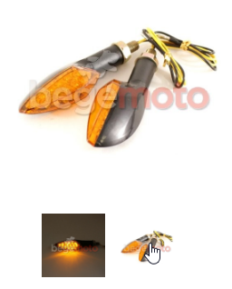

У меня вот такие поворотники:
PPKs2xQo[1].png [ 47.72 КБ | Переглядів: 7453 ]
Там 15 штук 5мм светодиодов общего применения, как их может быть видно днем на ярком солнце...

Сьогодні ще раз впевнився що сигнали поворотів помітні на дорозі водіям.
