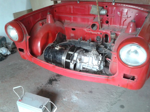

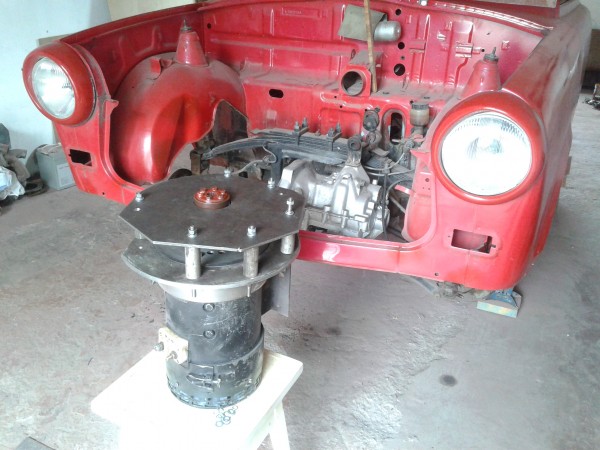

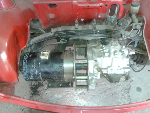

Удалось сегодня выкроить после обеда несколько часов и поковырять трабанта.
И так, двигатель на месте.
20170729_174031.jpg [ 1.64 МБ | Переглядів: 20812 ]
20170729_174055.jpg [ 1.74 МБ | Переглядів: 20812 ]
Осталось приспособить третью опору. Через неделю иду в отпуск на 2 недели. Займусь сборкой вплотную {trans}

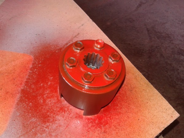

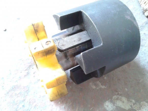

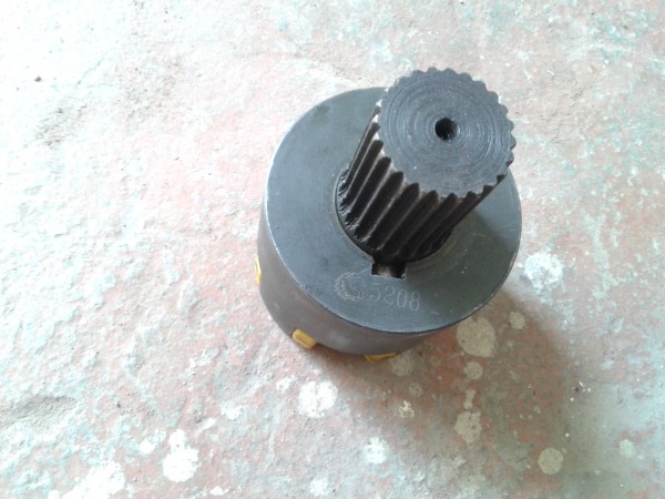

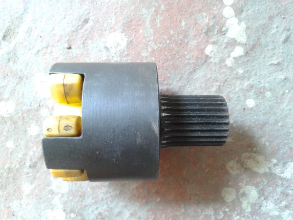

Несколько фоток переходной муфты на ЕС6.5/7.5/28.

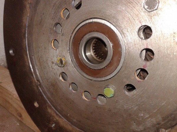

Вторая половинка:-)
20170729_153218.jpg [ 1.72 МБ | Переглядів: 20811 ]
20170729_164952.jpg [ 1.7 МБ | Переглядів: 20811 ]

#39823Повідомлення 29 лип 2017, 19:26
прикольно! с таким монстромотором переть будет мама не горюй!

Советую шлицевую в мотор посадить на глухо.У этих движков это слабое место.Материал шлицов мягкий и через пару тысяч км.появится неприятный стук а позже может вообще все провернуть.Не пугаю а ставлю перед фактом.

Grigoriy.k писав(ла):
Loctite стоп резьба?
Григорий прав.......У меня, на 1й Электре шлицов вала насосника хватило на почти год,............. Потом удлинял вал сваркой. Позже, то же самое делал на Трабант Рулексу. download/file.php?id=231

Звідки: Дніпро, Україна
Дякував (ла) 635 Подякували 607
Щлицы посадим намертво.
Но, если коллеги одноклубники заметили, то специально чтобы шлицы не разбивались, установлен дополнительный упорный подшипник для вала, т.е. снимаем нагрузку со шлицов. Именно поэтому пришлось городить огород из шлицов, шпонок и кулачковых муфт.
Но дайте хоть из гаража выехать, допилить конструкцию всегда успеем! :mrgreen:

Лев писав(ла):
А че монстро мотором? Єто насосник не большой.
 Заголовок повідомлення: Re: Trabant EV "Slow&Happy" из Днепра
#39849Повідомлення 29 лип 2017, 22:05
)))))) нифига се небольшой) до правого колеса достает...

Jekabes писав(ла):
специально чтобы шлицы не разбивались, установлен дополнительный упорный подшипник для вала, т.е. снимаем нагрузку со шлицов.:mrgreen:
че-то не вижу на шлицевой части посадки под подшипник :?

Лев писав(ла):
Jekabes писав(ла):
Там шлицы на валу ближе к муфте имеют небольшое утолщение.
Все шлицы и в том числе на первичном валу посажу на Loctite.
