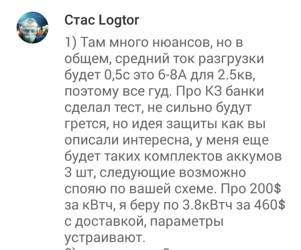

Выбор аккумуляторов обусловлен китайской ценой 460$ за 3,8кВтч с доставкой (120$/кВтч) :wallbash:
2017-08-02 10.30.59.png [ 160.19 КБ | Переглядів: 10174 ]
Я с ним еще в начале проекта пытался поговорить на ютубе в комментах, человек он очень упертый. Жаль.
