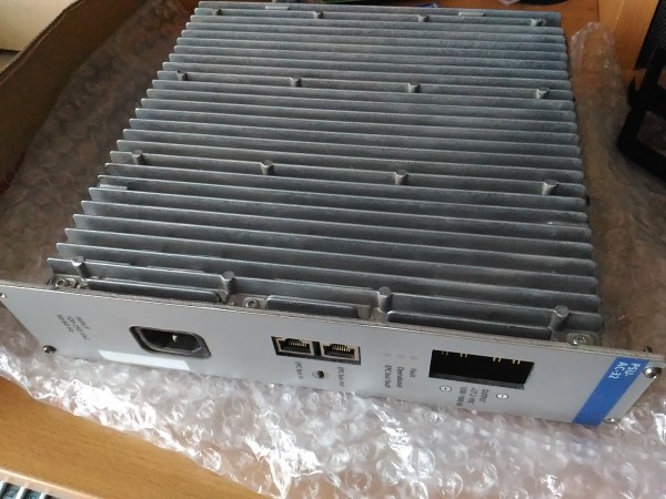

#40464Повідомлення 09 серп 2017, 16:51
Дякував (ла) 7077 Подякували 2614
Приехал DC/DC от Grigoriy.k
Тему можно закрывать

#58495Повідомлення 17 трав 2018, 10:00
Yurij писав(ла):
А че ж закрывать то. Как подключили, как ДС себя ведет?
Таки делитесь информацией)))
Я недоволен.
1) Работает примерно 1 минуту, исправно даёт 20-30А, а потом выключается на 3-5 минут.
2) Не включается при входном напряжении ниже 130-140В.
Езжу только за счёт лиферов вместо 12-вольтового аккумулятора. Они за эту минуту успевают подзарядится и отдавать ток остальные 5 минут. Буду искать другую DC-DC.
 Заголовок повідомлення: Re: Куплю DC-DC 180-12
#58497Повідомлення 17 трав 2018, 10:26
Yurij писав(ла):
Я недоволен.
1) Работает он нормально только при настройке на выходе 14,5В-15В, проверено, если ставишь меньше начинает напряжение "дергаться".
2) Насчет не включения даже не знаю, у меня 133В макс и 115В мин., в этих диапазонах вроде нормально работает.
#58513Повідомлення 17 трав 2018, 14:28
А если Флатпак 1500 поставить? 50А даёт,от постоянки работает,до 12в скрутить дело 5 секунд...
#58515Повідомлення 17 трав 2018, 15:22
tank6661 писав(ла):
Флетпак жрет 35-50 ватт при холостом ходе и шумит.
#58516Повідомлення 17 трав 2018, 15:24
Yurij писав(ла):
Я недоволен.
Он должен стоять вертикально. Если его ложить горизонтально то нужен принудительный обдув.
#58530Повідомлення 17 трав 2018, 18:13
В одной Кенге у меня лежит, во второй стоит. Разницы никакой.
Выключение на 3-5 минут так же происходит на обеих машинах.
Блоки с вентиляторами пока не хочу (хотя чувствую что может придётся на них переходить).
По поводу напряжения. В одной Кенге у меня 14,8В, во второй настроено 13,7В. Опять же никакой разницы в работе.
