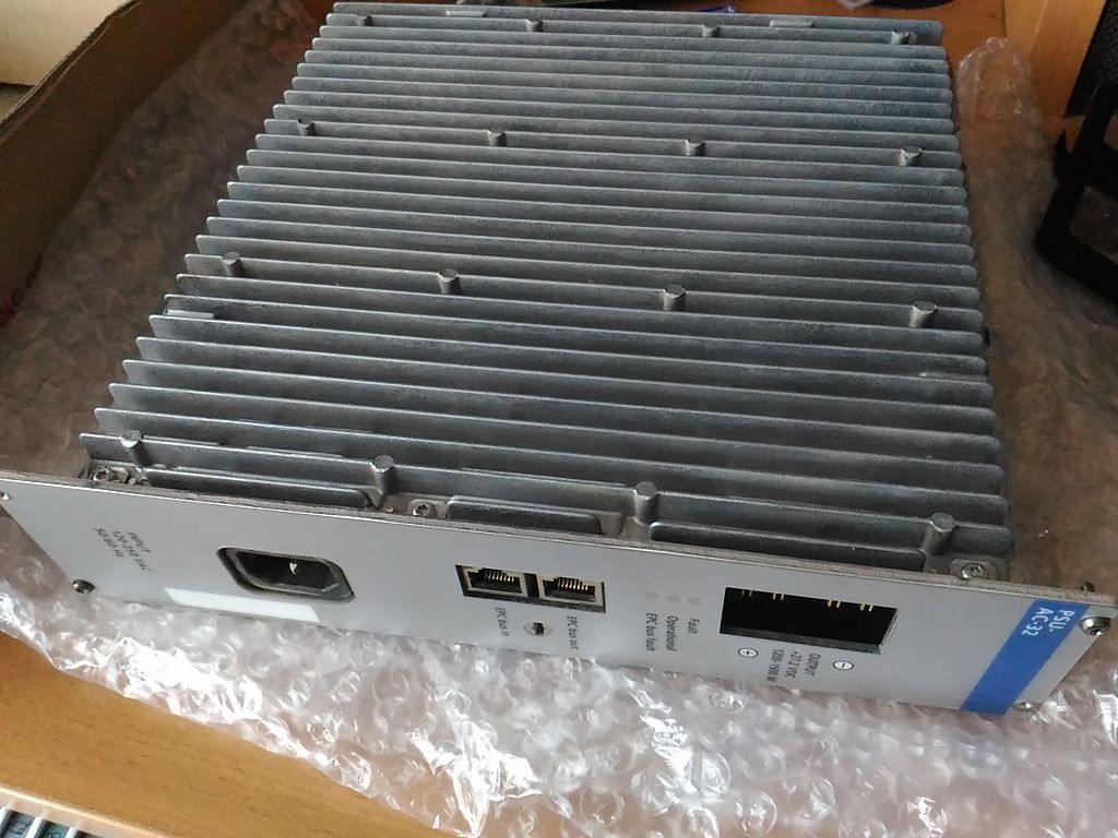

#40464Повідомлення 09 серп 2017, 16:51
Приехал DC/DC от Grigoriy.k
Тему можно закрывать
P_20170809_171957.jpg [ 790.96 КБ | Переглядів: 12609 ]

#58495Повідомлення 17 трав 2018, 10:00
Yurij писав(ла):
А че ж закрывать то. Как подключили, как ДС себя ведет?
Таки делитесь информацией)))
Я недоволен.
1) Работает примерно 1 минуту, исправно даёт 20-30А, а потом выключается на 3-5 минут.
2) Не включается при входном напряжении ниже 130-140В.
Езжу только за счёт лиферов вместо 12-вольтового аккумулятора. Они за эту минуту успевают подзарядится и отдавать ток остальные 5 минут. Буду искать другую DC-DC.

1) Работает он нормально только при настройке на выходе 14,5В-15В, проверено, если ставишь меньше начинает напряжение "дергаться".
2) Насчет не включения даже не знаю, у меня 133В макс и 115В мин., в этих диапазонах вроде нормально работает.

Он должен стоять вертикально. Если его ложить горизонтально то нужен принудительный обдув.
 Заголовок повідомлення: Re: Куплю DC-DC 180-12
#58530Повідомлення 17 трав 2018, 18:13
В одной Кенге у меня лежит, во второй стоит. Разницы никакой.
Выключение на 3-5 минут так же происходит на обеих машинах.
Блоки с вентиляторами пока не хочу (хотя чувствую что может придётся на них переходить).
По поводу напряжения. В одной Кенге у меня 14,8В, во второй настроено 13,7В. Опять же никакой разницы в работе.
