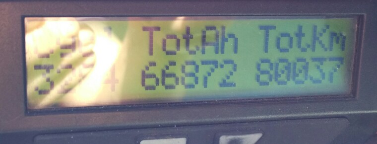

#35871Повідомлення 09 трав 2017, 16:59
Звідки: Київ, Україна
80000 км.
