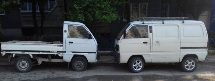

Вот где все suzuki carry собрались...
Suzi.JPG [ 38.91 КБ | Переглядів: 10046 ]

Саша-правильной дорогой идешь... смотрю уже многие поглядывают на эти бусики вагонной компоновки под переделку в электро... вот Гога 65 такой фав прикупил.. и за границей есть такие в продаже... https://www.mobile.de/ru/%D0%90%D0%B2%D ... 29073.html
посмотрел в России много в продаже дэо дамас и фав 6317... тот же сузуки керри только после 99гв...
