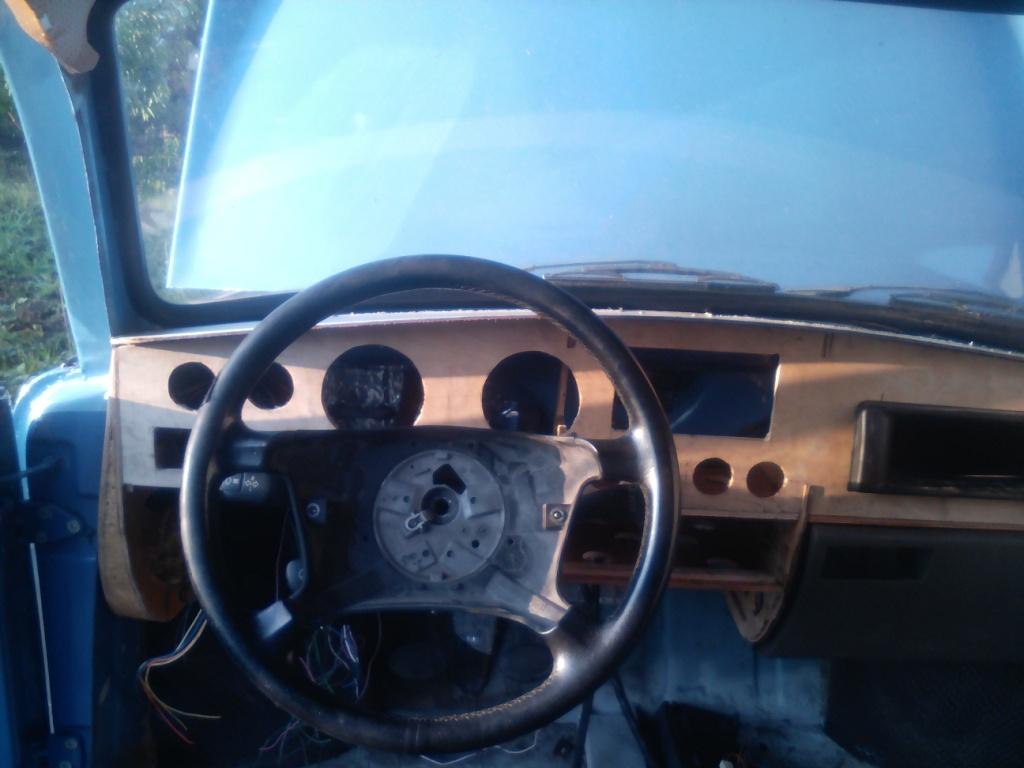

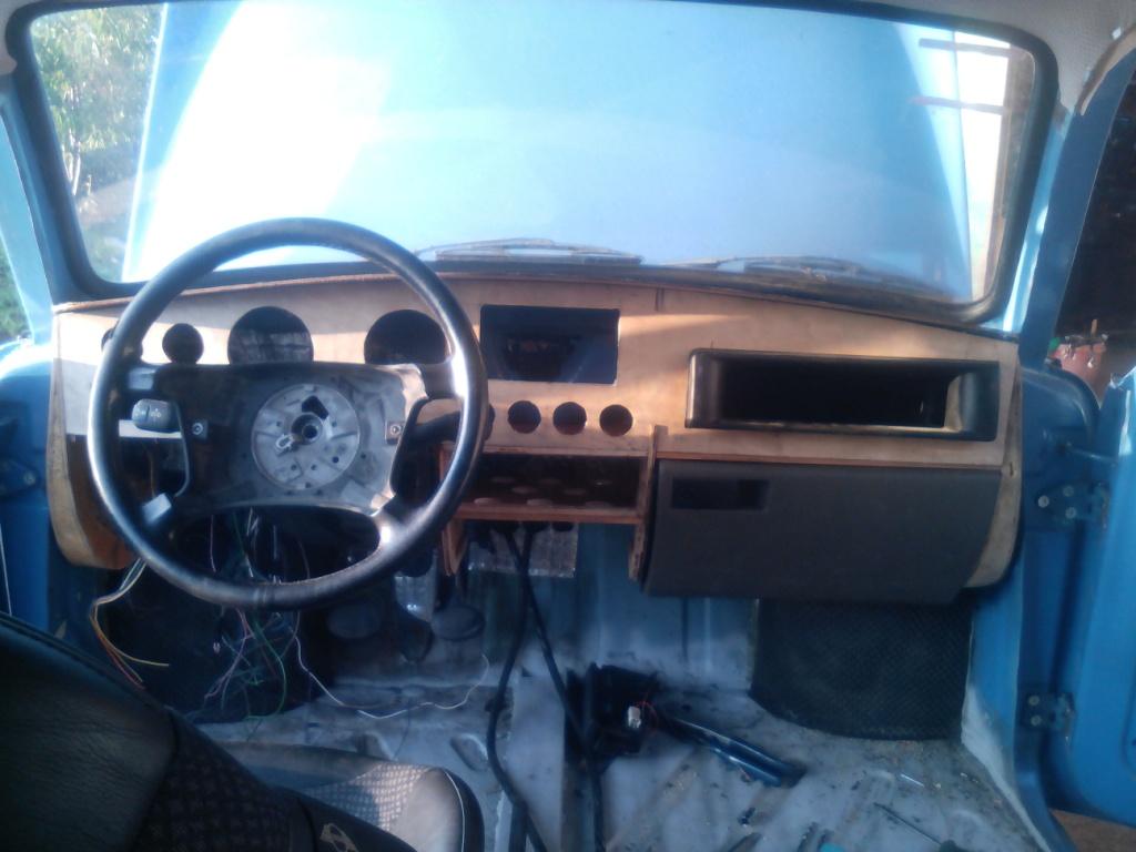

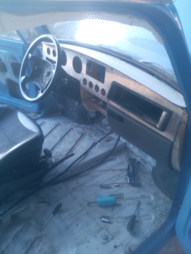

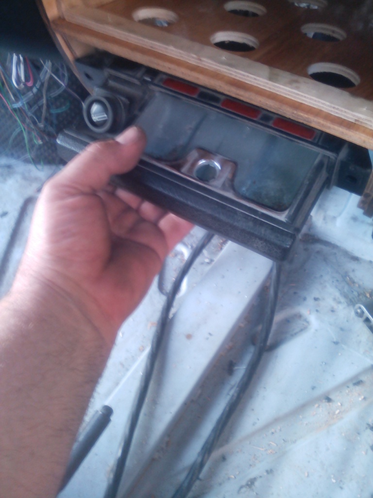

пока были выходные,удалось поработать над трабантом,занимался торпедой,и немного в капоте
в капоте поставил,и закрепил ящик для бортового аккума,фотки не делал,по тому как забыл про крепления силовых проводов,они по задумке должны иметь промежуточное крепление к кронштейну ящика,туда же крепятся тормозные трубки.и слаботочный жгут от контроллера ,который должен идти в салон.как все доделаю.сфотаю...
по торпеде... я ее почти сделал))))))) и мне почти все нравится)))))) осталась только непонятная мне пока прямоугольная дырка по середине,она мне нужна,иначе я не смогу закрепить торпеду,и полка над бардачком как-то не так сидит,она безусловно нужна,я просто не решил как ее ставить,в накладку.как сейчас на фото,или утопить заподлицо с панелью,
заподлицо вроде прикольнее,но появляется дофига вопросов с отделкой...
но как бы там ни было,торпеда еще не скручена не склеена,и если что,переделаю еще раз)(пока переделывал три раза)

Коментарій до файлу: общий вид,вроде все нормально,только руль великоват

#41670Повідомлення 04 вер 2017, 21:11
Сделано не плохо, думаю картина в целом будет другая. Расположение не критикую так как вам так удобнее
 Заголовок повідомлення: Re: Трабант Электро (Лев, Запорожье)
#41672Повідомлення 04 вер 2017, 21:19
спасибо,ну да,все вышпаклюю,потом обтяну экокожей,будет нормально,ну и на двери тоже карты в стиле будут,только динамики и стеклоподъемники добавлю
а с росположением я уже и сам не знаю,из трех что я пробовал,это как по мне самое нормальное

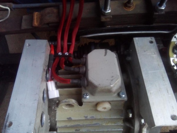

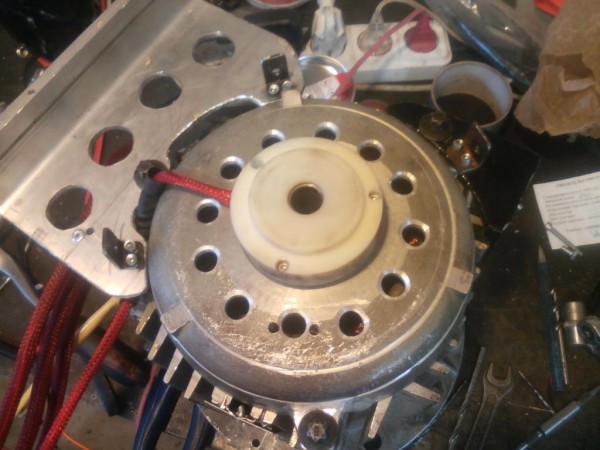

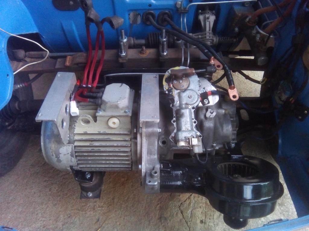

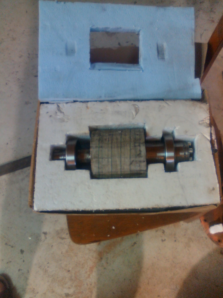

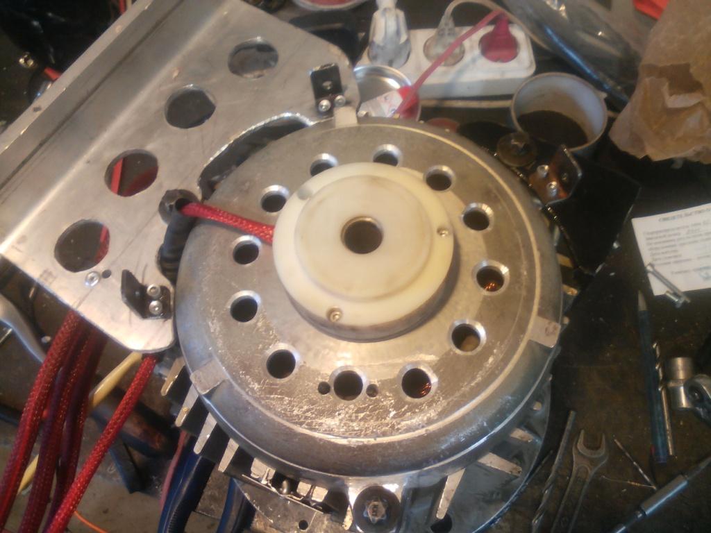

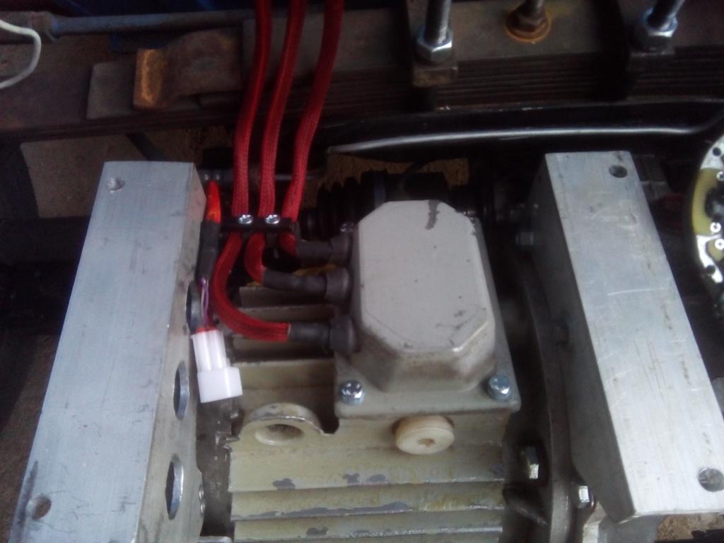

вчера приехал якорь мотора из балансировки,балансировщик говорит что с одной стороны было два грамма,а с другой восемь...(статическим методом такое не поймаешь)всплыл интересный момент,на валу стоят подшипники ,в них он крутится в корпусе,и на них он должен ложиться в призмы стенда...подшипники оба новые,чешские,считается что не плохие,как по мне шумноваты,но крутятся нормально,хз... в общем пока вал в стенде лежал на подшипниках.товарищ не смог его отбалансировать,они вносят дисбаланс,и этот дисбаланс постоянно меняется) а когда он их снял,и крутил без них.все получилось) так что вот такая фигня......

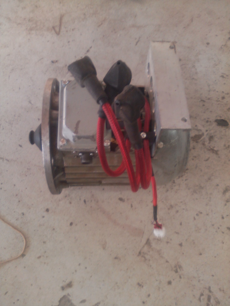

сегодня удалось поработать с трабантом)
собрал мотор.полностью все к нему подключил,ну имеется в виду сделал провода силовые которые на контроллер.и провода от датчиков холла,и термистора
пришлось правда немного переделать разъем от контроллера,а то там на шестипиновый разъем приходит пять проводов от датчиков,один пин не задействован.а вот термистор подключен одним концом ко второму разъему,а вторым к третьему),получается что от этих разъемов провода идут в салон.и к ним же должен быть подключен темистор,ну в общем фигня как по мне,мотор термистором привязан к салонным жгутам)
вызвонил нулевые провода термистора и дх,они коротко замкнуты в контроллере,по итогу пин входа термистора поставил в свободный пин шестиконтактного разъема с ДХ,а земли объеденил.,и теперь получился разъем,который идет в двигатель.и два в салон...
поставил двигатель на авто,тем самым начал финальную сборку!
IMG_20170906_185340.jpg [ 203.2 КБ | Переглядів: 8332 ]
Коментарій до файлу: собираю мотор!

IMG_20170907_183657.jpg [ 104.9 КБ | Переглядів: 8332 ]
Коментарій до файлу: все провода закреплены,ничего не где не будет тереться.
IMG_20170907_183714.jpg [ 72.67 КБ | Переглядів: 8332 ]

...надо-бы охлаждающий воздух до улитки фильтровать.Подозреваю,что всё уже предусмотрено,но ещё не смонтировано ;) ...
#41825Повідомлення 08 вер 2017, 08:14
так и есть,купил воздухан от десятки,становится сверху улитки хорошо,нужно только переходной патрубок сделать.
вчера пробовал включать улитку,дуть через мотор,в принципе проток получается нормальный,воздух идет через зазор между якорем и статором,и через сам якорь...
якорь сделан пустотелым для облегчения и лучшего охлаждения магнитов.
