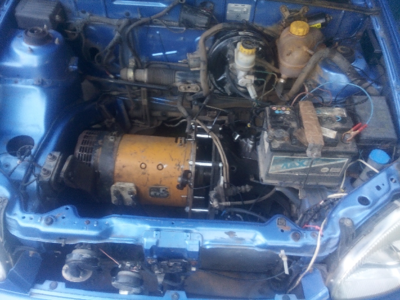

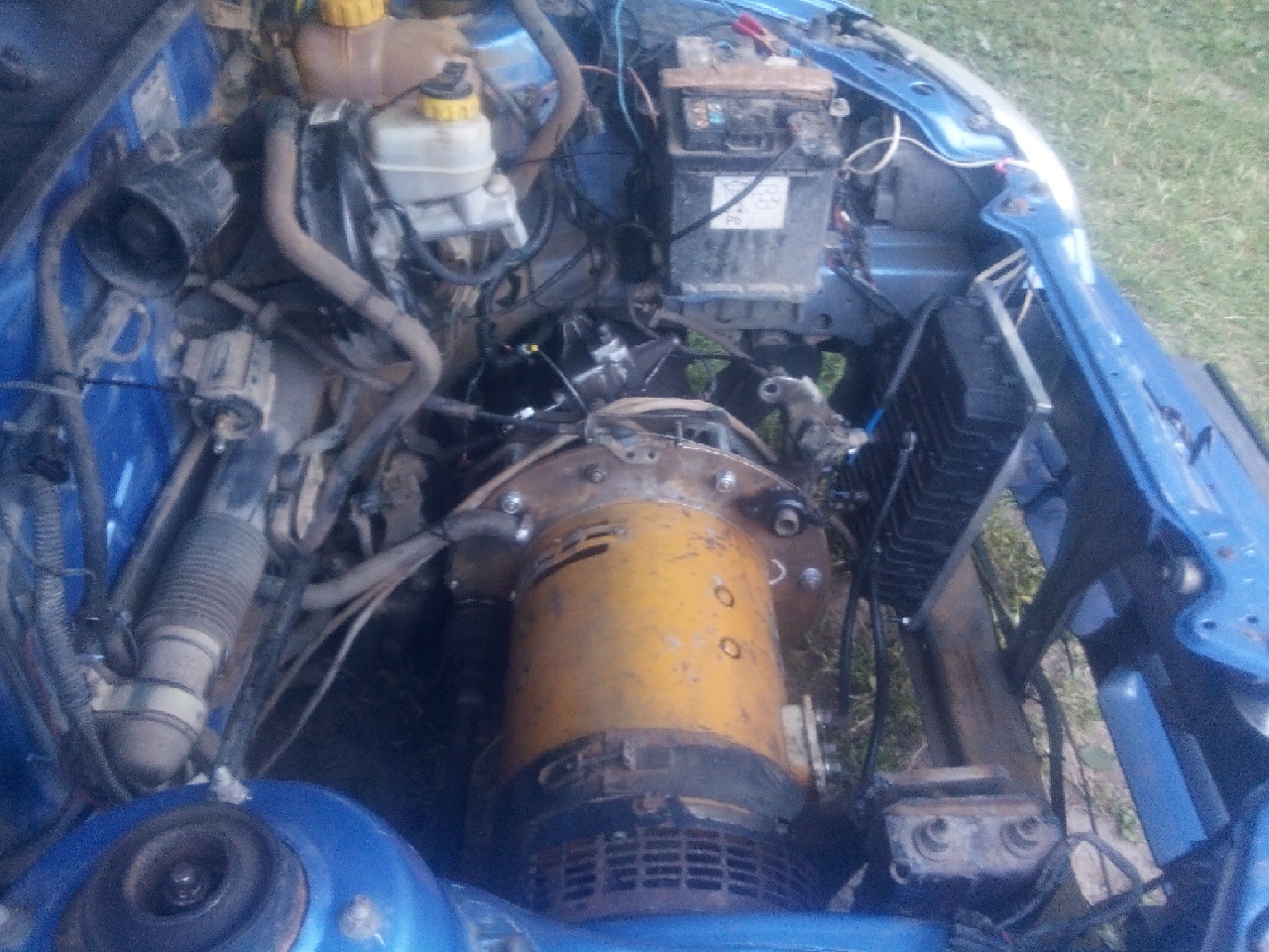

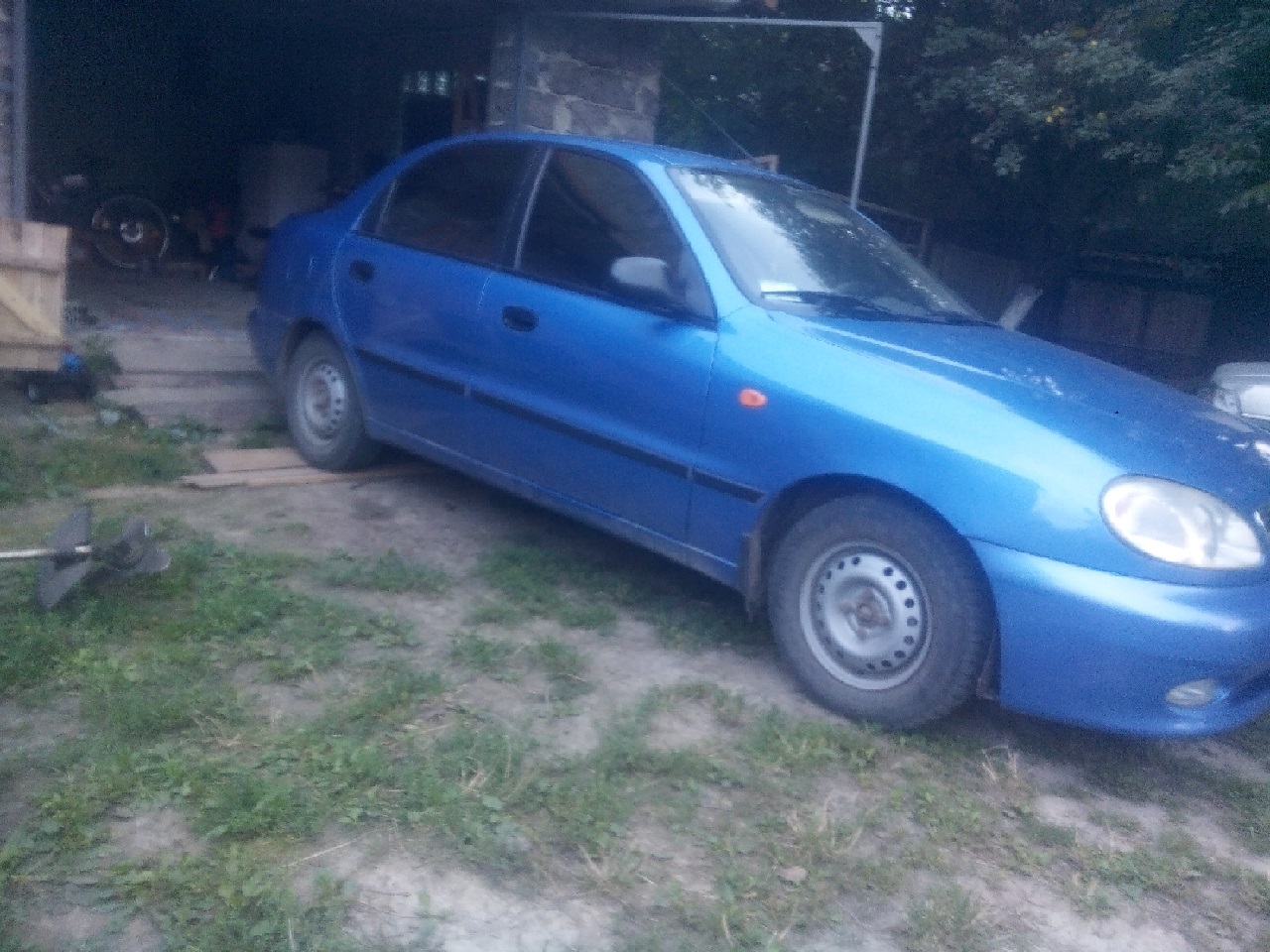

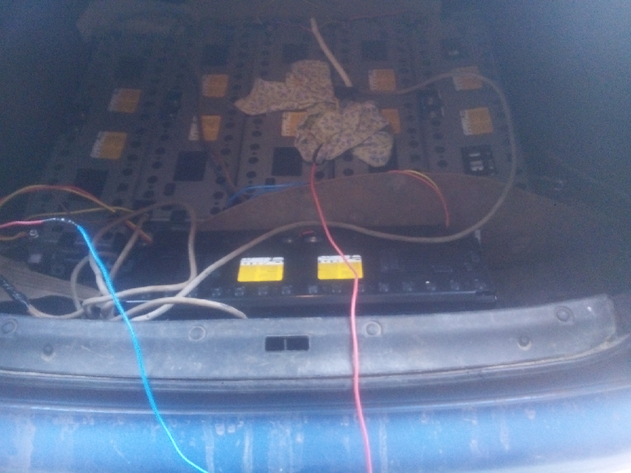

И так донор daewoo lanos 1.4 2007г. в. установлен двигатель ЕТ6.3/7.5/14, контроллер 800a 200v от Григория з Ковеля, акумуляторы 96 ячеек 3,75в 40а Yuasa с Аутлендера в конфигурацыи 32s 3p тоже от Гришы(пока што в ременно в багажнике). За последнюю неделю пробной експлуатацыи проехал около 1000км, сначало на 60в(16s 5p), потом 80в(20s 4p), потом была докуплена еще одна зборка и остановился на 120в(32s 3p).
Так как проводка к акумуляторам временная (35 квадратов), ограничение в контролере виставлино на 200-250а батарейный ток више 100а не поднимается. Динамика конешно не спорткара но на дороге некому не мешаю, максимальная скорость чуть више 90км/час по мере разряда акб падает до 80км/час. Сегодня удалось за день на одной зарядке пороехать 106км з 4.1в до 3.49-3.52в на ячейку, не економля тоесть ехал по максимуму как позволяла дорога.
10% грунтовая
30% город
60% между посьолками(не траса).

Думаю 550-650 будет тостаточно, так как при 400 машина прет хорошо тока провода начинали сильно гретса, езжу в основном на прятой передаче, изретка включаю 3-4 и то не по пречине малой тяги а интуивно как на двсе. Думаю у мотора запас сильнейшый, после часовой езды при 80-90км/час темпаратура около 40 градусов забортная 17.

Какие обороты мотора при такой скорости? Мой Пыж на ДС3,6 при напряжении АКБ 125в и 2000об на пятой передаче дизельной коробки едет с скоростью 80км/ч - неужели ДС 6,3 при 120в имеет более 200об или пятая передача ланосовской коробки более "разгрузочная"? :?

Спасибо, тахометра нету но по памяти когда езлил на двсе подключал комп к машине и наблюдал за оборотамы при разных скоростях.
60км/час 1800об
70км/час 2150об
80км/час 2500об
90км/час 2850об примерно. На пятой передаче.

:o - И что при 120В в АКБ мотор ДС 6,3 набирает обороты 2850(естественно не в ХХ) :?

Имеетса хорошый кабель 50кв., но на днях собираюсь перенести часть акумуляторов в подкапотное пространство, тогда и буду переделывать проводку.
Такие примерно обороты на такой скорости были в двс двигателя, так што набирает (двигатель стоковий, тоесть якорь и 4 башмака последовательно).
