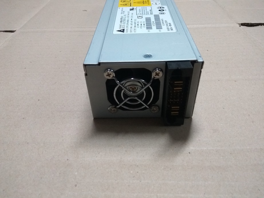

-=TRO=- писав(ла):
Eltek1000 писав(ла):
Так же есть DC\DC ......... 48-13.7.
Интересует этот вариант, мощность, габариты, токоограничение, цена.
По идее может подойти как переходник с велосипедной батареи 48в для 12в лодочного электромотора.
Ну заодно и про 48-27 расскажите.
48-13.7 это серверные, фото прикрепил. (50ампер)
48-27 промышленные, то же фото вложил (1200-1500Вт)

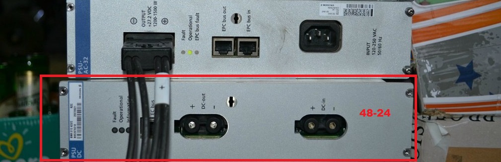

 Заголовок повідомлення: Re: Продам промышленные блоки питания
#42202Повідомлення 14 вер 2017, 07:16
Звідки: Житомир
Дякував (ла) 1 Подякували 8
С похожими серверными сталкивался, у них уже, вроде, синхронное выпрямление.
А по нижнему ериксону, похоже, что он не 48->24, а наоборот. Они тоже есть двух релизов, внутри все по-эриксоновски красиво.
ЗображенняЗображення

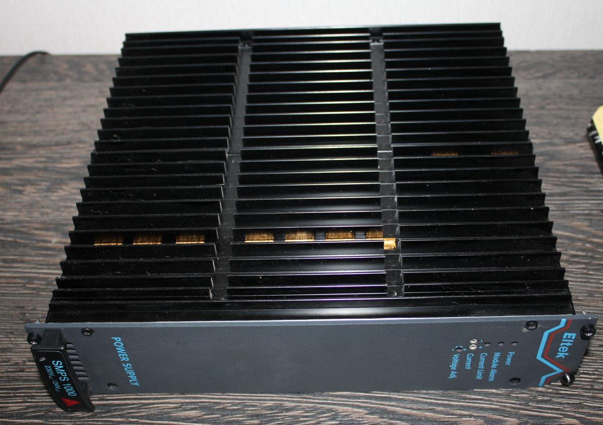

#42213Повідомлення 14 вер 2017, 08:31
Романтик писав(ла):
Сомневаюсь сильно. Если время найду - проверю.
Вы говорите о Flatpack 1500, а я спрашивал и говорил о SMPS1000 . Он пассивный в плане охлаждения, а не PFC.
SMPS 1000.jpg [ 131.44 КБ | Переглядів: 10522 ]
#42217Повідомлення 14 вер 2017, 08:58
Мій електротранспорт: Славута
TheMarshall писав(ла):
Мда... Каждый о своем поговорил :)
Но он не подойдет. В SMPS1000 на постоянке не запускается PFC, а без PFC не вытягивает 12 вольт.
Дорога покорится идущему
