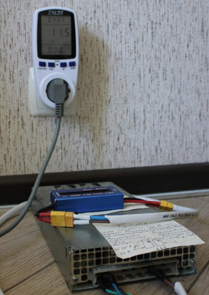

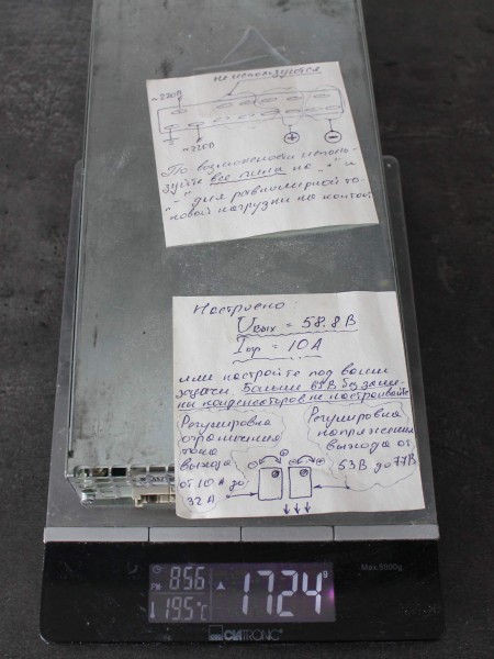

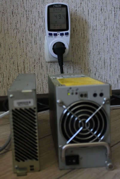

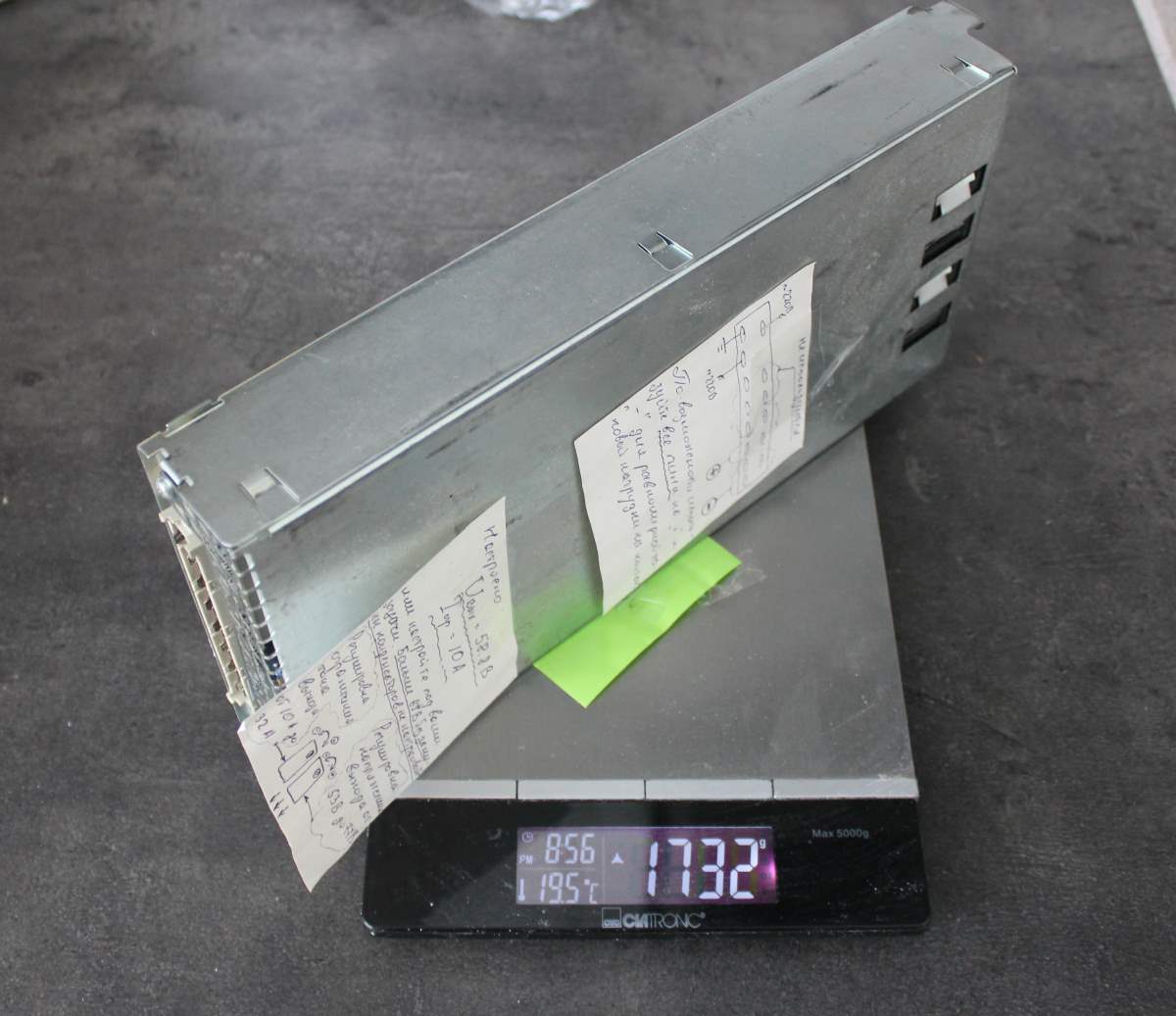

Уже больше месяца использую зарядку Benning вместо дельты. Очень доволен ее весом, габаритами и работой. Преимущества перед дельтой, для меня очевидны. Вес до 2х кг, габариты, что в дороге очень приятно. И возможность регулировки напряжения 53-77В. Подходит для LiPo батарей 13-18S. Ток 9,5A-30А, но не больше 2000W. Так же беннинг от сети на холостом ходу потребляет 12W, дельта 50W. Умеренный шум.
Отдельное спасибо ser_mih за быструю переделку под мои хотелки и отправку заказа.
Заказал несколько ваттметров для интеграции в зарядку. По приходу выберу более подходящий по размерам и точности и установлю.

TheMarshall, а вы какие ватметры хотите использовать? А на морду зарядки что встроили? Приёмник с часоми?

так это не приемник с часами, а весы с часами, там же вес 1724г пишет.

i8086, та уже вчера досмотрел.сразу на нижнем фото показалось что лежит два зарядный и в одном какое то табло, а потом досмотрел что это весы.
