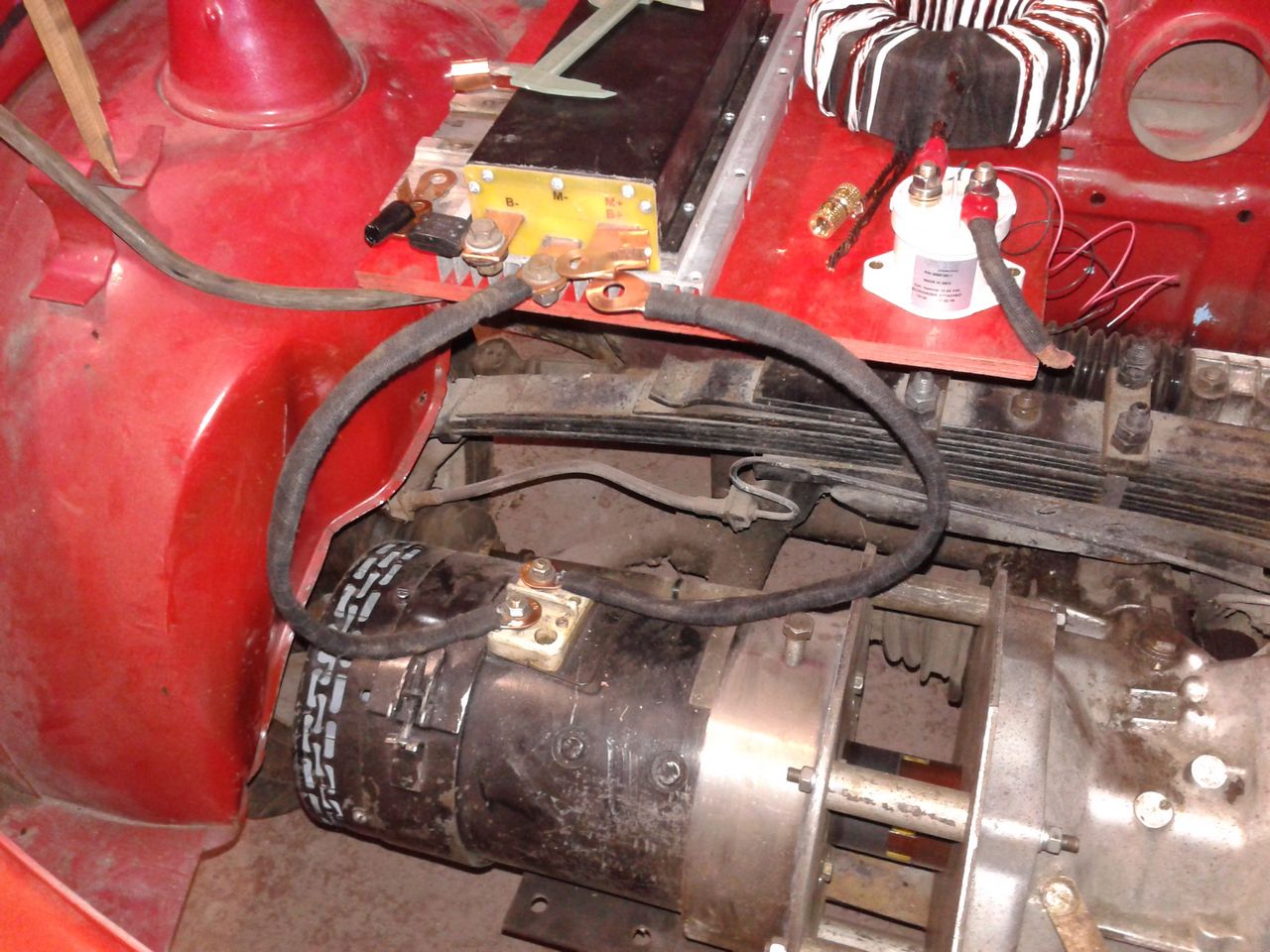

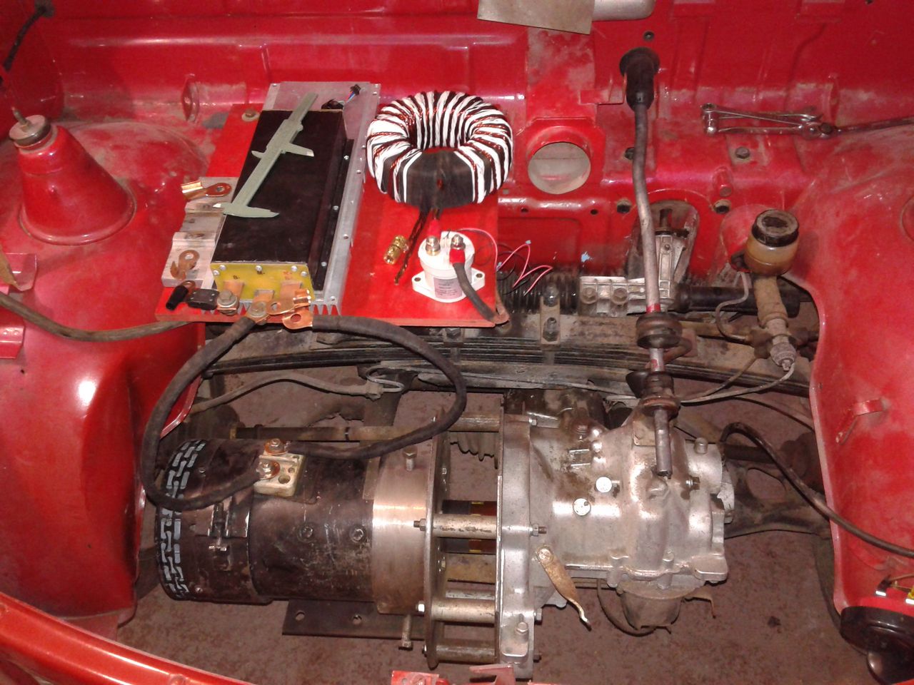

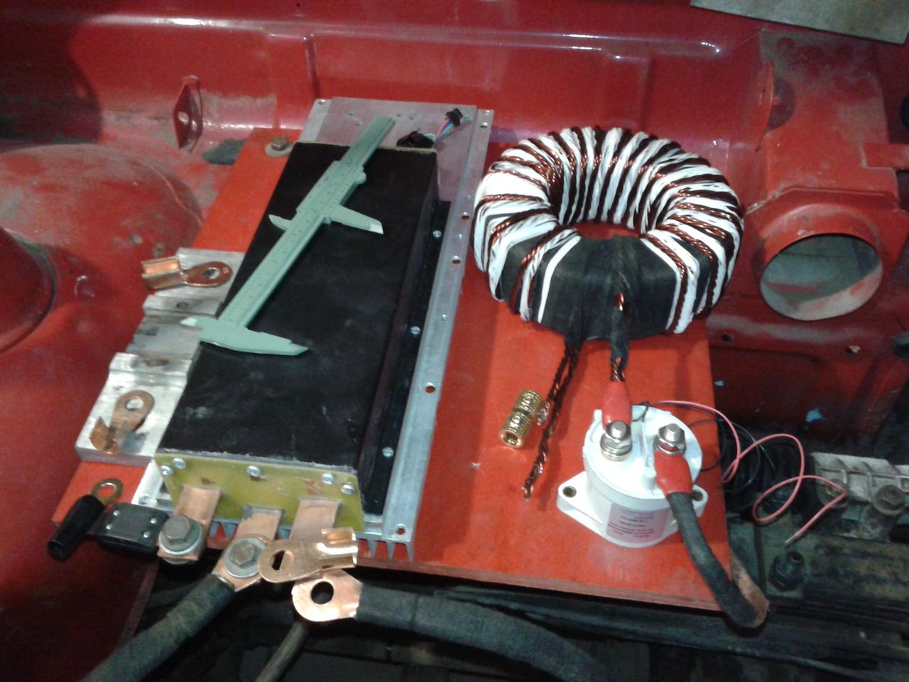

Времени на трабика практически нет, максимум удаётся выкроить несколько часов на выходных. Сейчас у меня огромнейшее желание выехать на нём из гаража, по-этому эстетическими вопросами не занимаюсь, но стараюсь сделать максимально надёжно. За последние подходы, удалось расположить контроллер и всю трехомудию под капотом, но ещё не всё подключил. Каждую клемму после обжимки пропаиваю 100Вт паяльником. Силовые провода от контроллера двойные, около 100мм.кв. Остальные пока ~30мм.кв. Ну и несколько фоток прогресса...

Надеюсь перед зимой переехать в почётный раздел;-)

Отлично выглядит, с места будет шлифовать асфальт {_____}

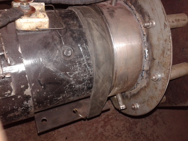

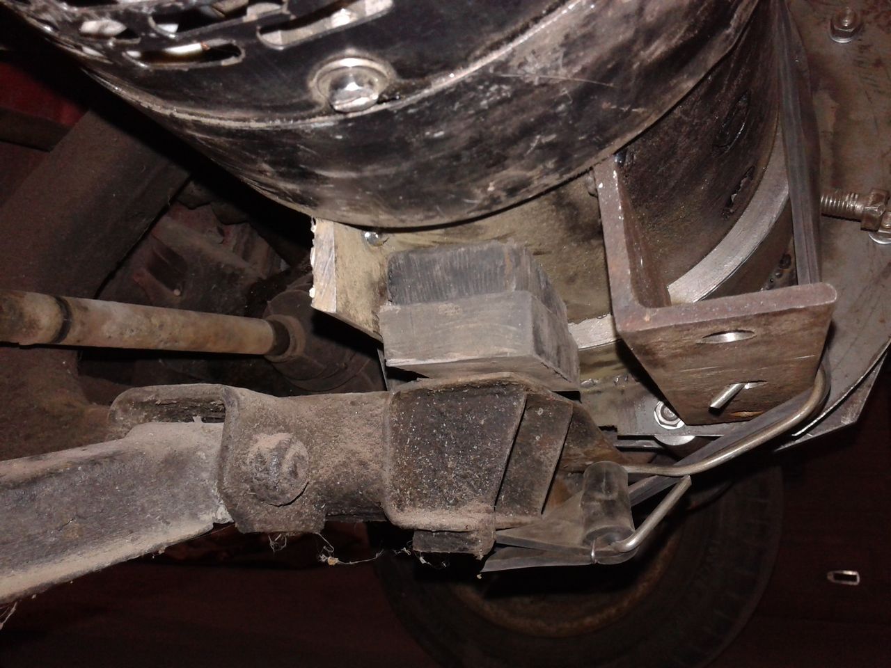

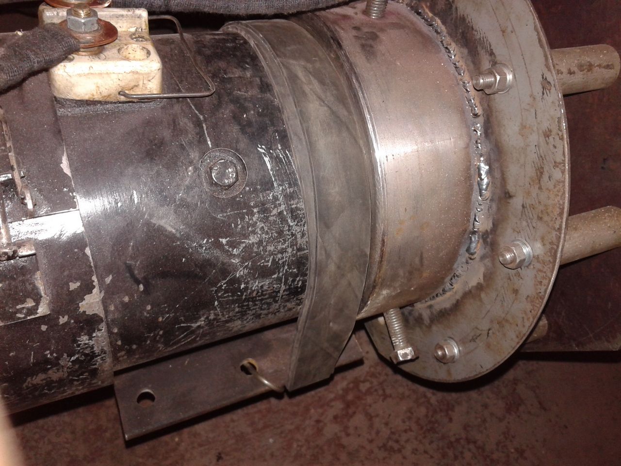

Ещё немного фото прогресса:-) Нанотехнологии в деле)) Закрепил двигатель при помощи 2 кусков транспортёрной ленты и самодельной стяжки для грузов из камеры. Руками за мотор весь передок можно поднять:-)

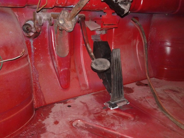

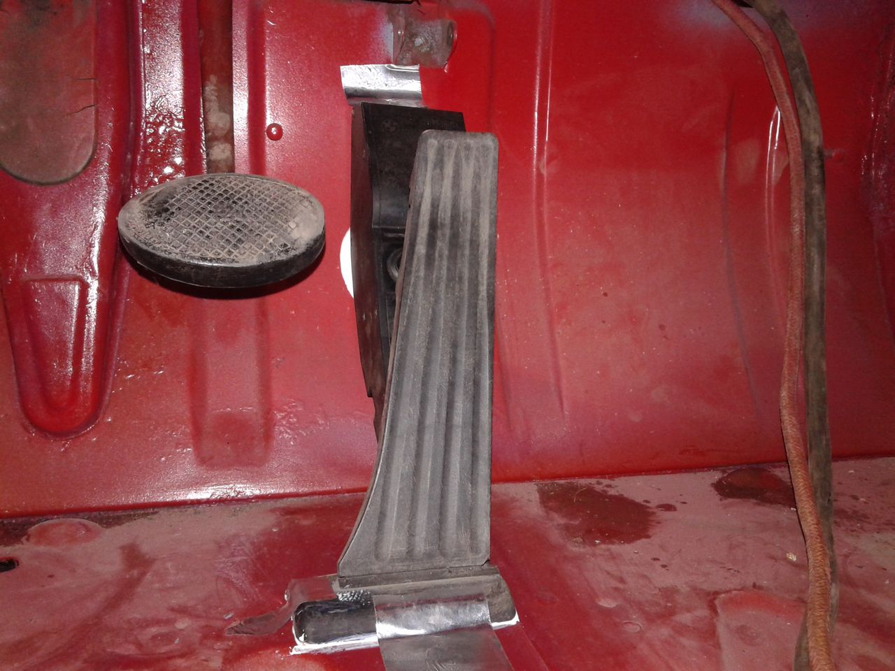

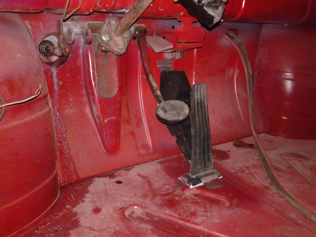

Ещё вклеил педаль газа на полиуретановый герметик. Использую его в работе, превращается в резину, зубами не оторвать. Если надо будет, то прикручу ещё на пару саморезов:-)
ГТЦ стал подтекать, после того как появились тормоза. ГТЦ надо внедрять от чего-то другого...

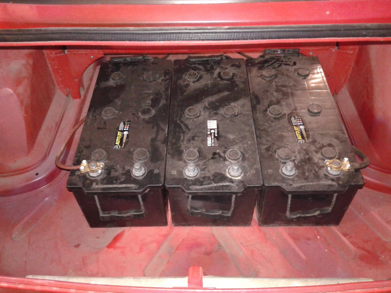

Акумы в багажник закинул раньше, для тестов покатит, ещё ничем не закреплял.
