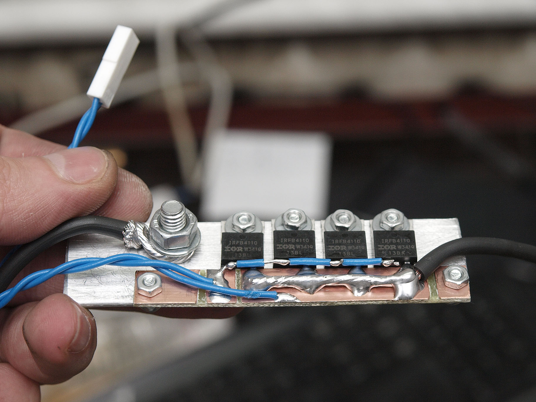

Також за цей час поекспериментував з "виносною" зарядною частиною для бмс на 34s (2 по 17) на 143В на струм заряду 40-50А
eOL096695.jpg [ 362.83 КБ | Переглядів: 9608 ]
Буде використовуватись на одному потужному моцикцлі з контролером келлі на 400А :)
