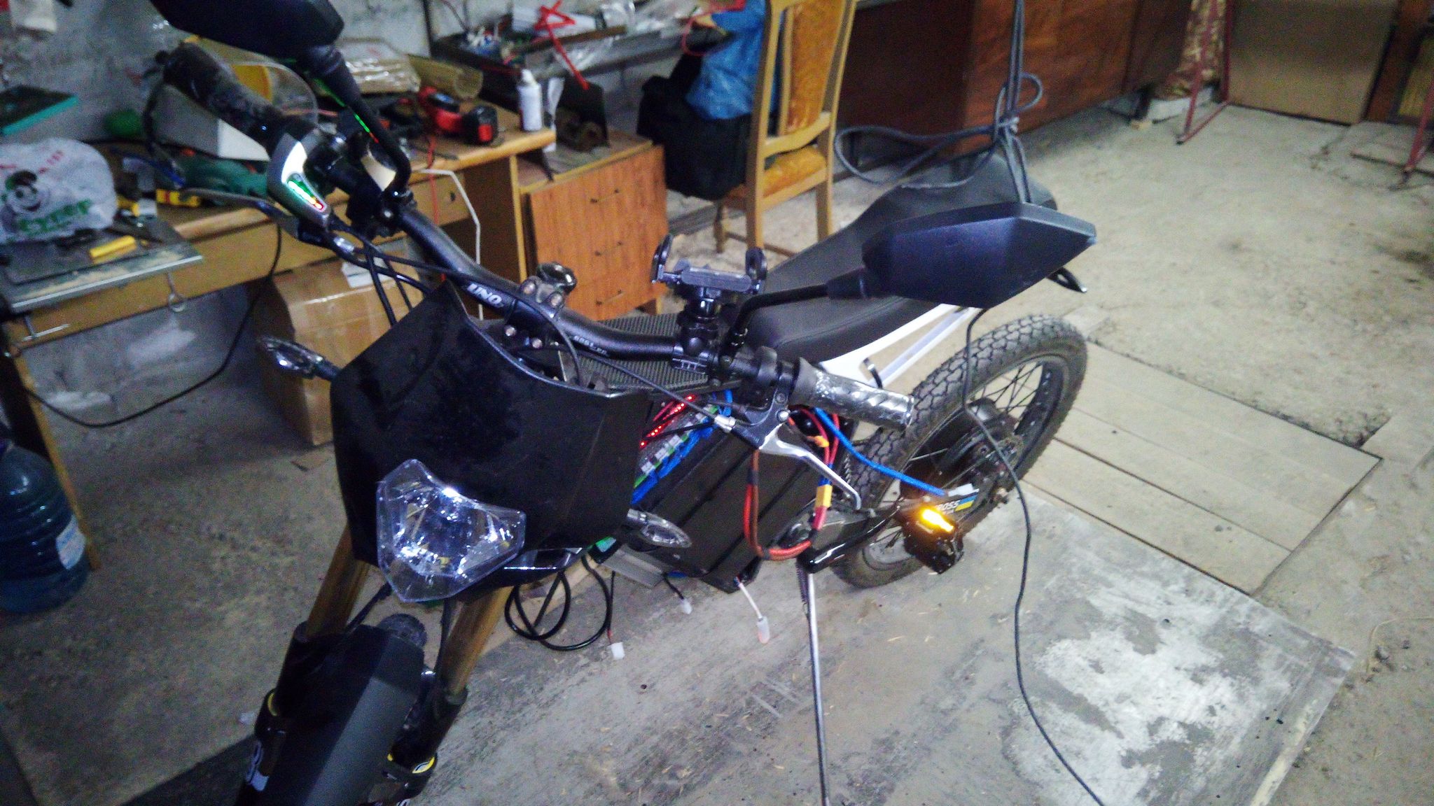

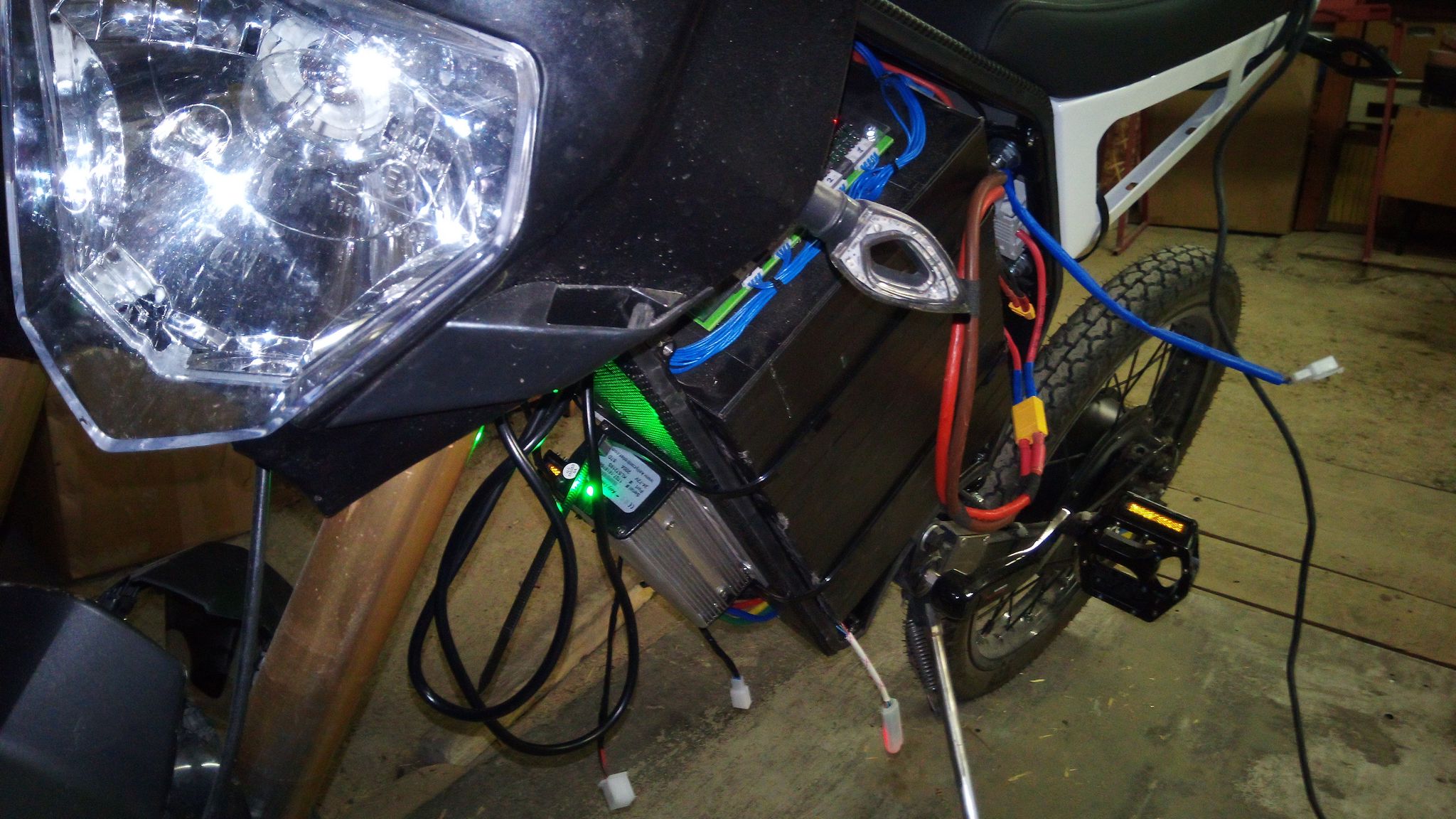

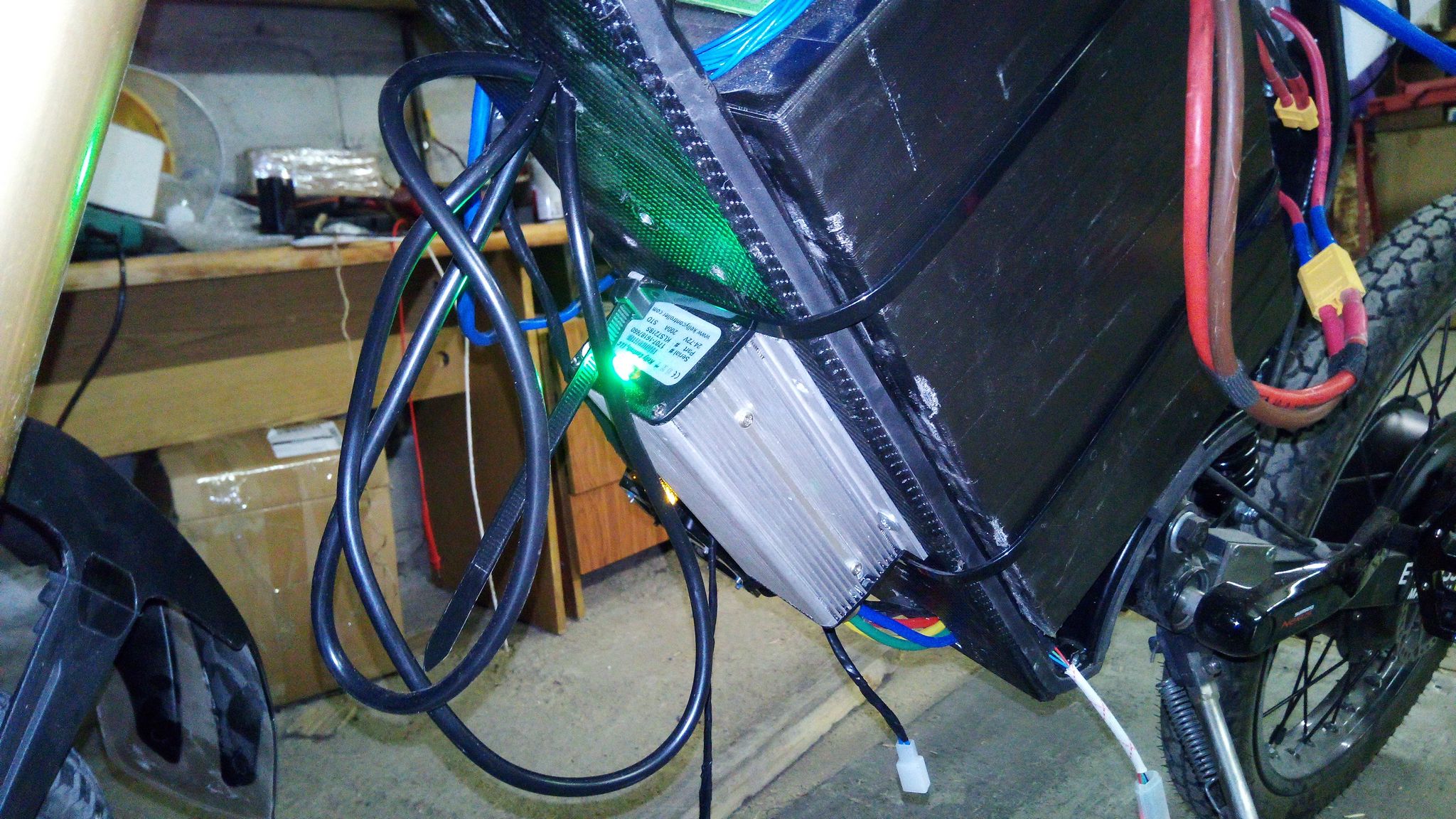

Заканчиваю с контроллером
2017-09-23 19.58.46.jpg [ 4.09 МБ | Переглядів: 7200 ]
2017-09-23 19.58.37.jpg [ 5.2 МБ | Переглядів: 7200 ]
2017-09-23 19.58.24.jpg [ 4.96 МБ | Переглядів: 7200 ]

Спасибо, хотя я уже другую раму хочу, но когда она будет - не известно. Пока на этой покатаюсь. Судя по тому что пишут про синусные контроллеры, максимальная скорость станет меньше процентов на 10-15. А вот мягкость старта и точность управления мощностью по идее будет лучше, что мне и надо. 80 км/ч (это что может infineon 18 fet с этим МК) ездить небезопасно, даже в защите.

проехал на kelly возле гаража - да, совсем другие ощущения по сравнению с infineon 18 fet. Чтобы на инфинионе нормально ехать медленно, нужно использовать его 3х позиционный переключатель скорости (ну либо просто кнопку, которая будет врубать 1ую скорость). И все равно это не такой плавный старт как на келли контроллере.

В цих контролерах немає шунта :) є датчики струму на двох фазах і все. Батарейний струм рахується математично, а основне завдання по обмеженню і регулюванню йде через струм фаз. тому для точного заміру розходу батареї шунт чи інших датчик якраз в батарейному колі потрібен.

я так і думав що келлі не має шунта всередині, бо дуже він маленький у порівнянні з інфініоном.
