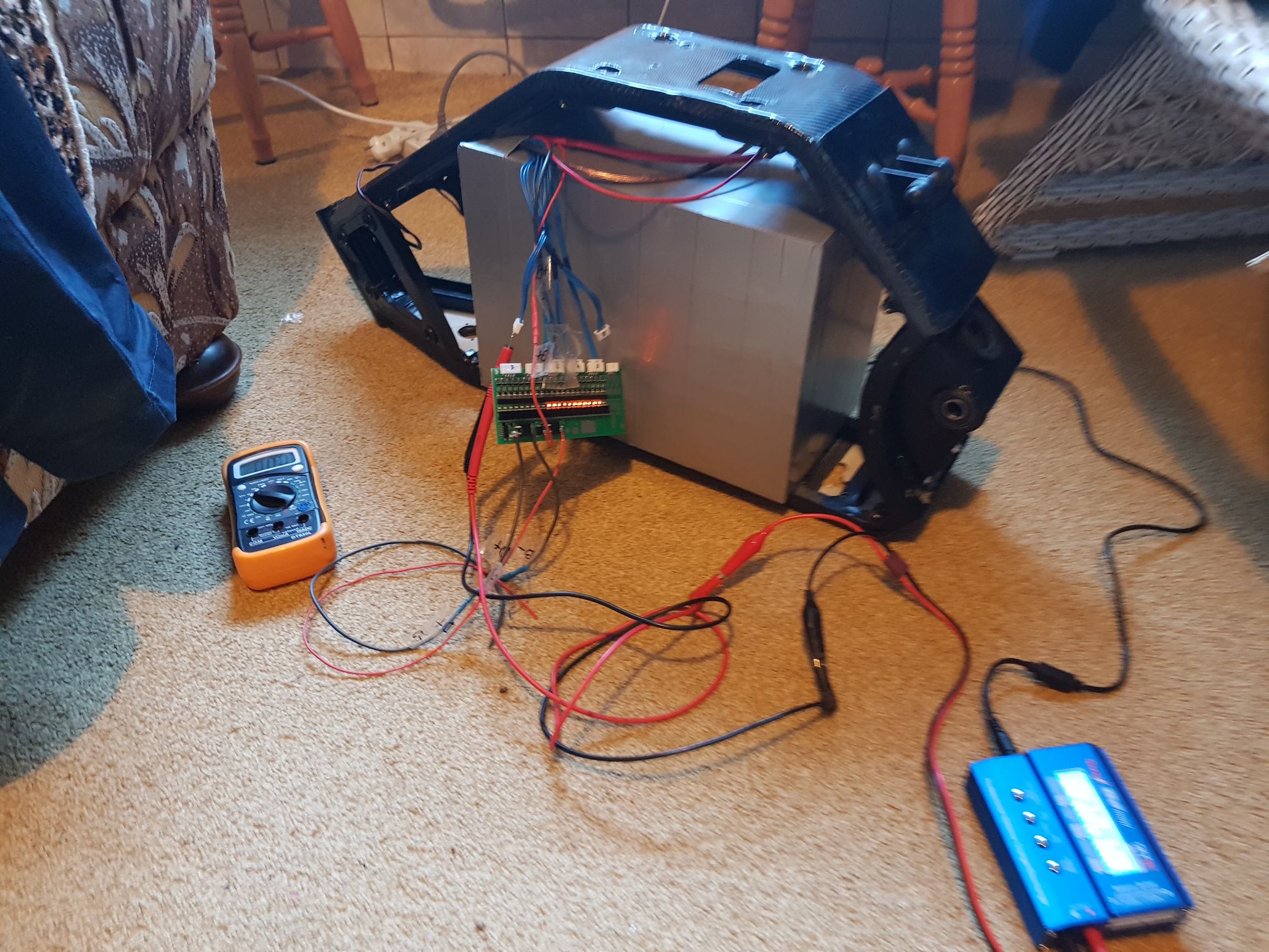

Дополнение к коментарию свыше.
Собрана батарея идеально, очень качественно, за короткое сроки. Всем рекомендую!
PS: В екросс с крышками 160мм влезла в притык, поставил шайбы под крышку в качестве поставок, пока полет нормальный.
Фото прилагается.

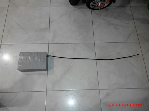

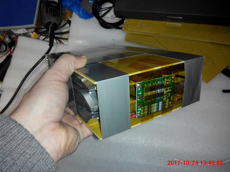

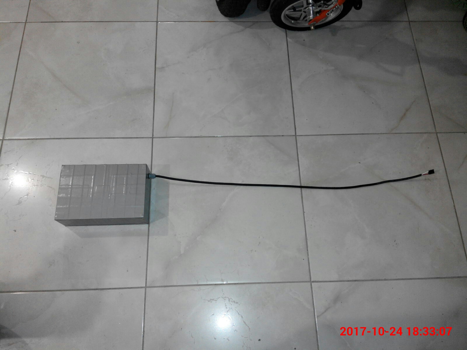

Очередной аккум 11.1В 60Ач
IMG_20171024_134548.jpg [ 963.88 КБ | Переглядів: 13628 ]

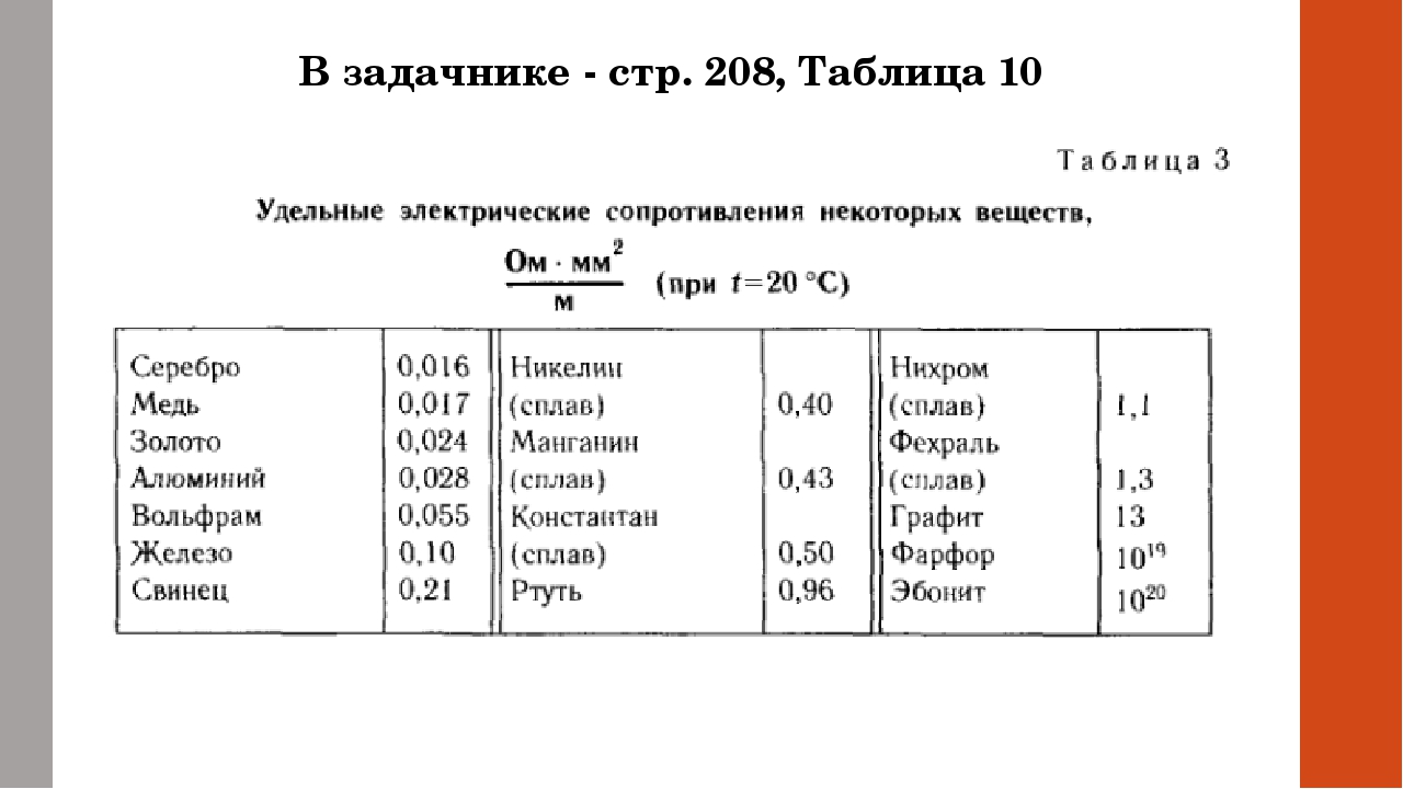

Информация на всякий случай для пайки. Удельное электрическое сопротивление оловянно-свинцового припоя (проводимость) составляет 0,1-0,2 Ом/метр, алюминия 0,0271, а меди 0,0175. Припой проводит ток в десять раз хуже, чем медь или алюминий.
При пайке двух плоскостей толщина слоя припоя должна быть минимальна, а площадь соприкосновения максимальна.
 Заголовок повідомлення: Re: Сборка монстров
#44489Повідомлення 25 жовт 2017, 20:47
Leon29 писав(ла):
ну и тем не менее, даже на тяговых аккумуляторах самые популярные - свинцовые клеммы. Я уже молчу про стартерные грузовые, где токи легко до 1000А пляшут. :ugly:

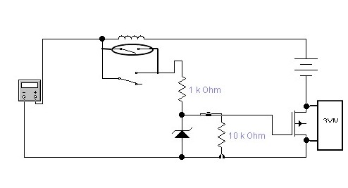

Вот и я потихоньку начинаю сборку из пакетиков,
сейчвс провожу КТЦ каждого пакетика, с целью определить их качество.
Самые сильные пойдут на низ аккума , а к верху будут располагаться по убыванию.Таким образом , самая слабая ячейка будет расположена в самом верху. Это делается для облегчения замены , в случае если слабые начнут стремительно слабеть.
Для удобства заряда , что бы не терять время , и спокойно заниматься своими делами не отвлекаясь на постоянный мониторинг процесса , сделал автоотключение , с зуммером.
2017-10-26 20 38 00.jpg [ 14.47 КБ | Переглядів: 13521 ]
Основа - предложенный Дримом токовое реле на герконе с намотанной поверх 6 витков проводом 1.5мм.
Ток заряда 10А , ток отключения - 00.5С (2.5А) , вот именно на такой ток и подобрал количество витков катушки.
Срабатывает четко, разброс значений тока отключения +\- 20мА., меня вполне устраивает.
Принцип простой , кнопкой подается напруга на затвор полевика, он открывается, через аккум идет зарядный ток , который вызывает срабатывание геркона, он паралелит кнопку, которую уже можно отпустить.
После заряда , когда ток упадет до 2.5А , геркон размыкается, полевик закрывается,на зуммер подается напруга и он начинает пищать.
