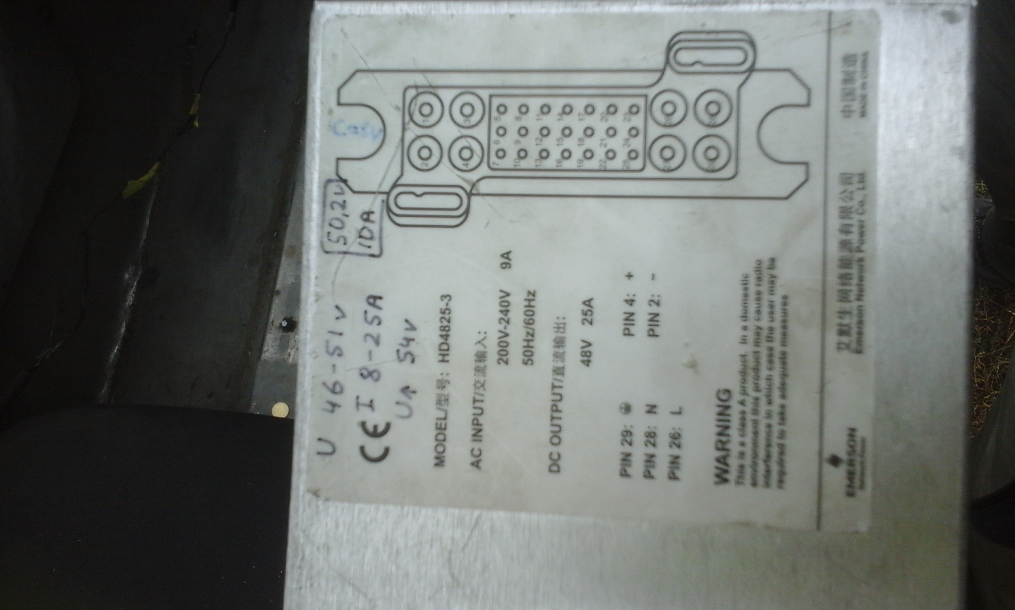

Собственно один вопрос:
1. Можно ли с этого ЗУ получить зарядное напряжение 58-59 вольт (без переделок)?
Вот фото.

Узнаю свой блок).Регулировка напряжения 46-51в, тока от 8 до 25а,Отсечка по превышению напряжения 54в.По просьбе клиента выставлено 50,2 в и 10а.
Можно и 70+ ,но без паяльника не обойтись.

Там нет автоотключения.При 54в блок уходит в аварию-перенапряжение.

Нерабочя обратная связь по напряжению- ОС-и на выходе 70в....

Насколько я шарю в теме, то 54в это напряжение выше которого нельзя накрутить блок без его переделки(выше 54в срабатывает встроенная аварийная аппаратная защита от перенапряжения).
Поэтому очевидный ответ на вопрос:
Руслан и Людмила писав(ла):
1. Можно ли с этого ЗУ получить зарядное напряжение 58-59 вольт (без переделок)?...
Нет, нельзя.
