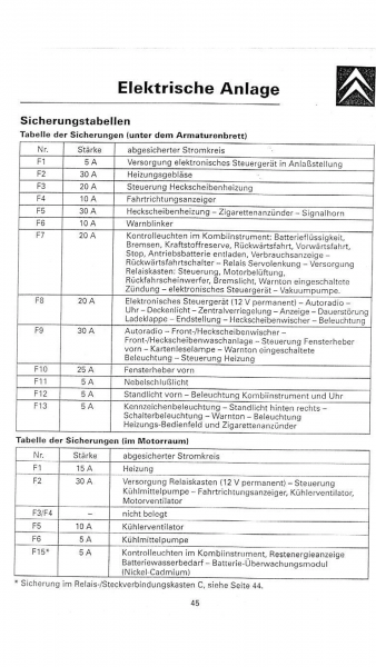

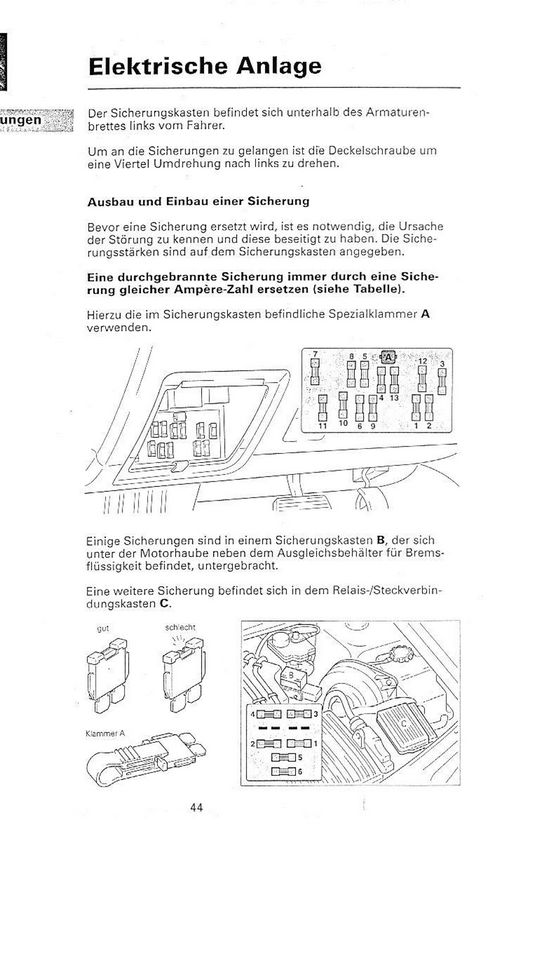

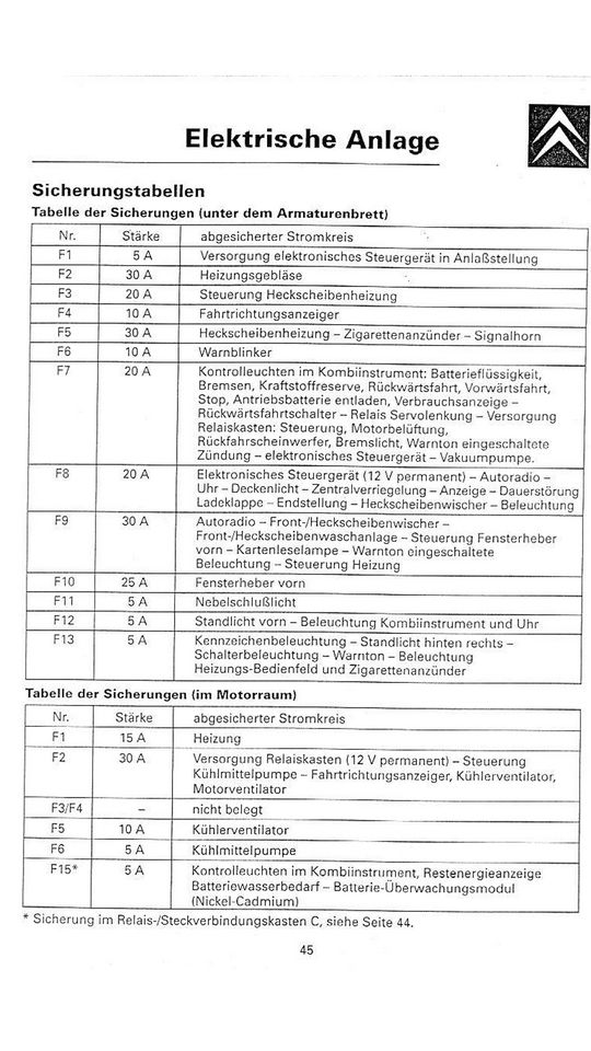

Yarilo писав(ла):
Нет + на насос. Реле? Предохранитель?
За любую информацию буду благодарен!
Гляньте может в партнере/берлинго так же как в саксо/п106.
Screenshot_2017-10-15-16-14-15.png [ 912.79 КБ | Переглядів: 12866 ]
Screenshot_2017-10-15-16-14-30.png [ 1.14 МБ | Переглядів: 12866 ]
F1 15А - отопление, коробка предохранителей под капотом.

Сегодня приехал Дима Кудрявцев на Saxo, с нерабочей печкой, вообще никаких признаков жизни, не было питания на большом 2х пиновом разъеме, поменял предохранитель 15А под капотом, все заработало.
Что б топливная магистраль развоздушилась, надо просто её включить, она тухнет и потом снова включить, и так пару раз.
Если проблема в другом, то можно подключить OBD сканер Lexia, в ней есть возможность диагностики отопителя.

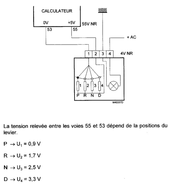

Прошу помощи!
Кто знает номиналы сопротивлений "переключателя скоростей" ??
Очень нужно! :hilfe: :hilfe: :hilfe:

Yarilo писав(ла):
Прошу помощи!
А что закон Ома не работает?

Для того чтоб работал закон Ома нужна еще одна переменная.

Что то в этом супе не то.на переключателе 0v, на сопротивлениях питающие 5v, откуда берутся напряжения из таблицы? Либо по питанию забыли ещё одно сопротивление, и тогда это банальный делитель, либо не правильно нарисовали схему.

На 55 пине 5В, на 53В 0В, т.е. на последнем пине "считывается" напряжение в зависимости от положения кулисы, т.е. от номинала сопротивления. Там банальный делитель напряжения!
upd: надеюсь автор замеряет потенциометром сопротивления и напишет правильные.

А почему я усложняю? Разве на 53 пине указаны напряжения из таблицы? На схеме там указан 0.тогда в каком положении рычага будет 0v? Если это делитель, то напруги должны указаны со стороны 53пина.

И ток около 1а...
Не многовато для управления? Может сопротивление в кОм ,а не в Ом?

Если на 53пине будет 0В например. Машина поедет вперед, но будет гореть лампа ошибки. Никто не запрещает взять потенциометр на 1-2кОм, покруть, замерить и записать нужные сопротивления. Делов то.
