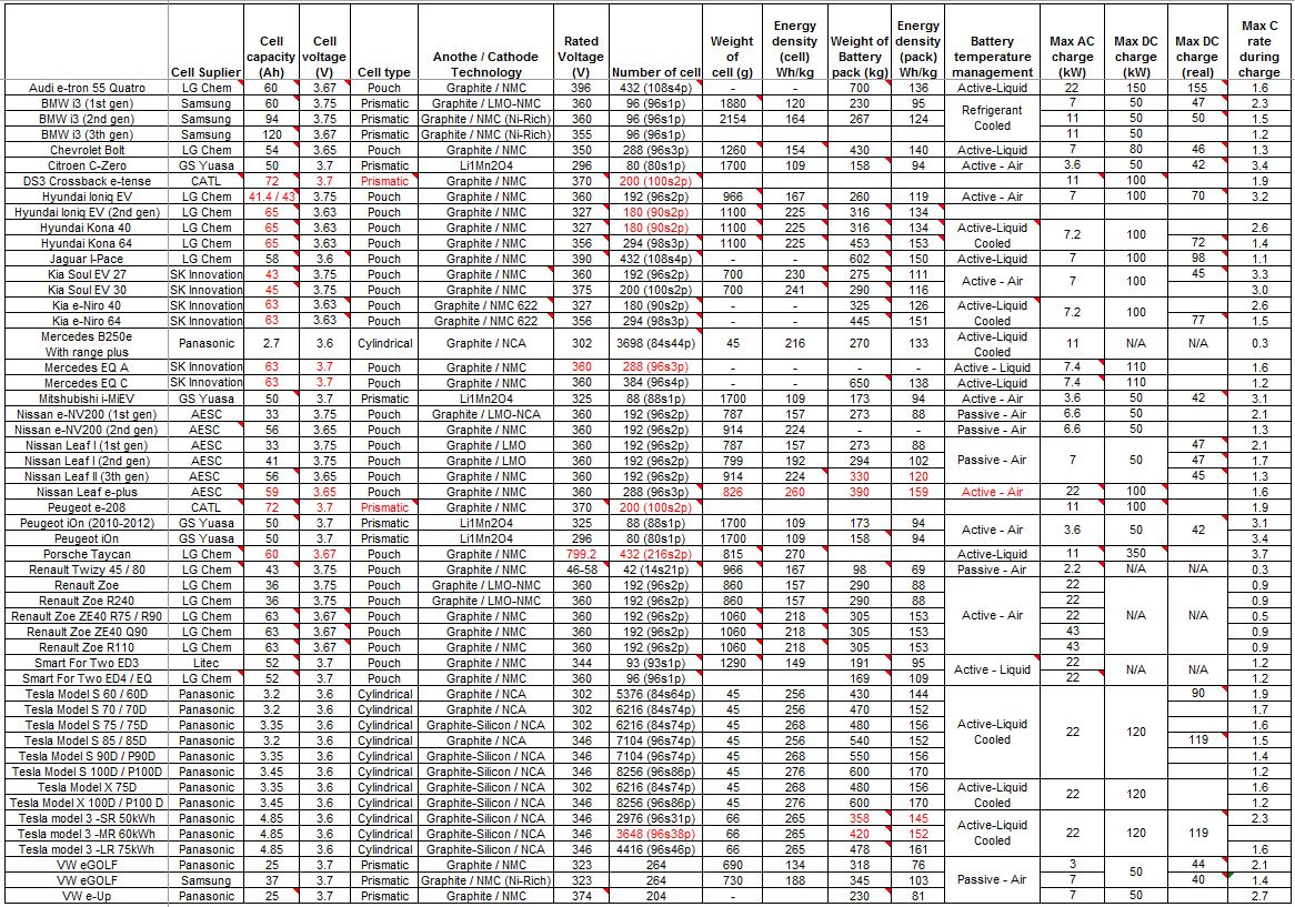

Если Вы считаете что Samsung SDI 94Ah тяжелые то вот Вам datasheet на одни из самых живучих li-ion батарей Yuasa LEV-50N
и одни из самых легких на данный момент LG X N2.1 60Ah
Как видно из данных Samsung имеют плотность энергии 173Вт*ч/кг Yuasa 108Вт*ч/кг а LG 263Вт*ч/кг. Правда LG это мягкий пакет и готовая сборка 10s3p весит уже 31кг что дает плотность на уровне 192Вт*ч/кг. Так же прошу обратить внимание на количество циклов у легких LG и тяжелых Samsung и Yuasa.
Хотя Вы опять увели разговор о влиянии температуры на Li-ion аккумуляторы в сторону, мы смогли рассмотреть данные трех разных типов ячеек: высокотовые и живучие Yuasa, легкие но с относительно коротким сроком службы LG и нечно среднее между ними Samsung.

Это что за китайский даташит или что курят в самсунге, что у одной ячейки около 350 киловаттчасов энергии?)))))
Samsung-SDI-94-Ah-cell-specs-2-13.jpg [ 27.81 КБ | Переглядів: 26410 ]
Я конечно понимаю, что кило тут лишнее, но речь о даташите от самсунга :wallbash: :irre: :lachtot:
Дальше. 20мОм Ri ячейки при минус 25°C? Это же почти 2 Ома на ВВБ)))))) Мягко говоря, при 50А (это около 18кВт) уже около 100В падение напряжения и от 18кВт останеться 13кВт)))
Samsung-SDI-94-Ah-cell-specs-3-13.jpg [ 41.11 КБ | Переглядів: 26408 ]
