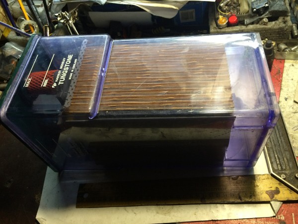

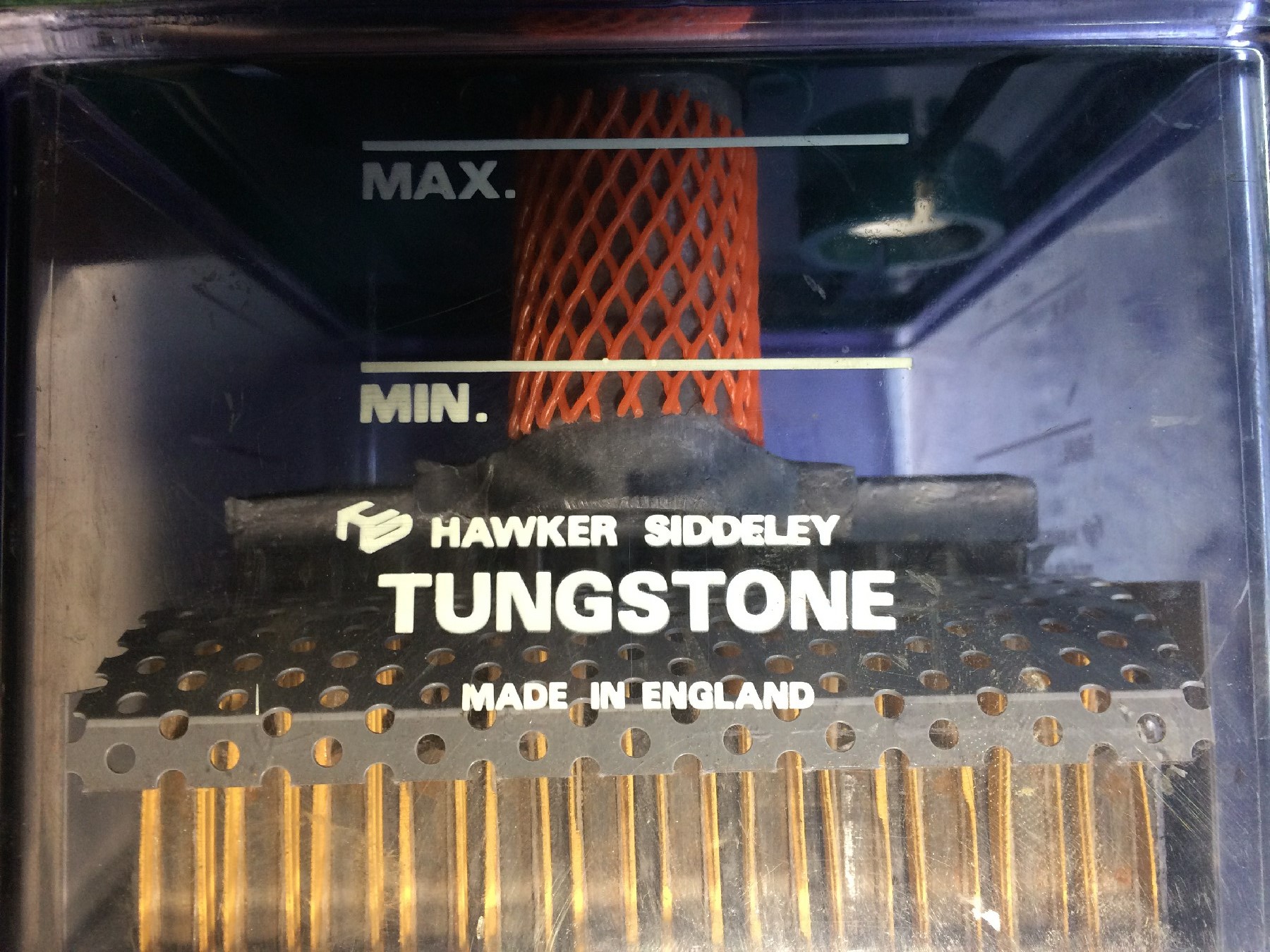

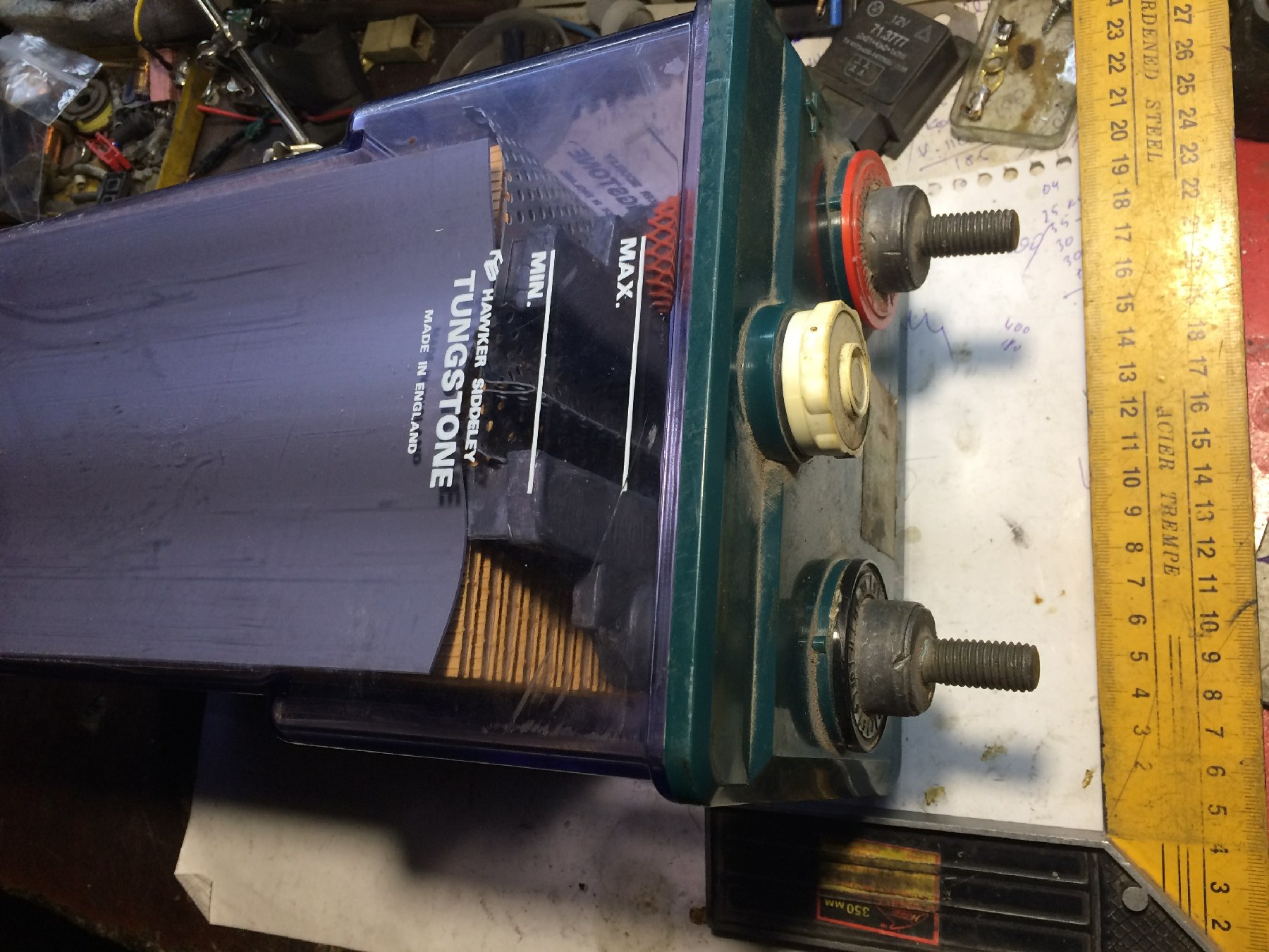

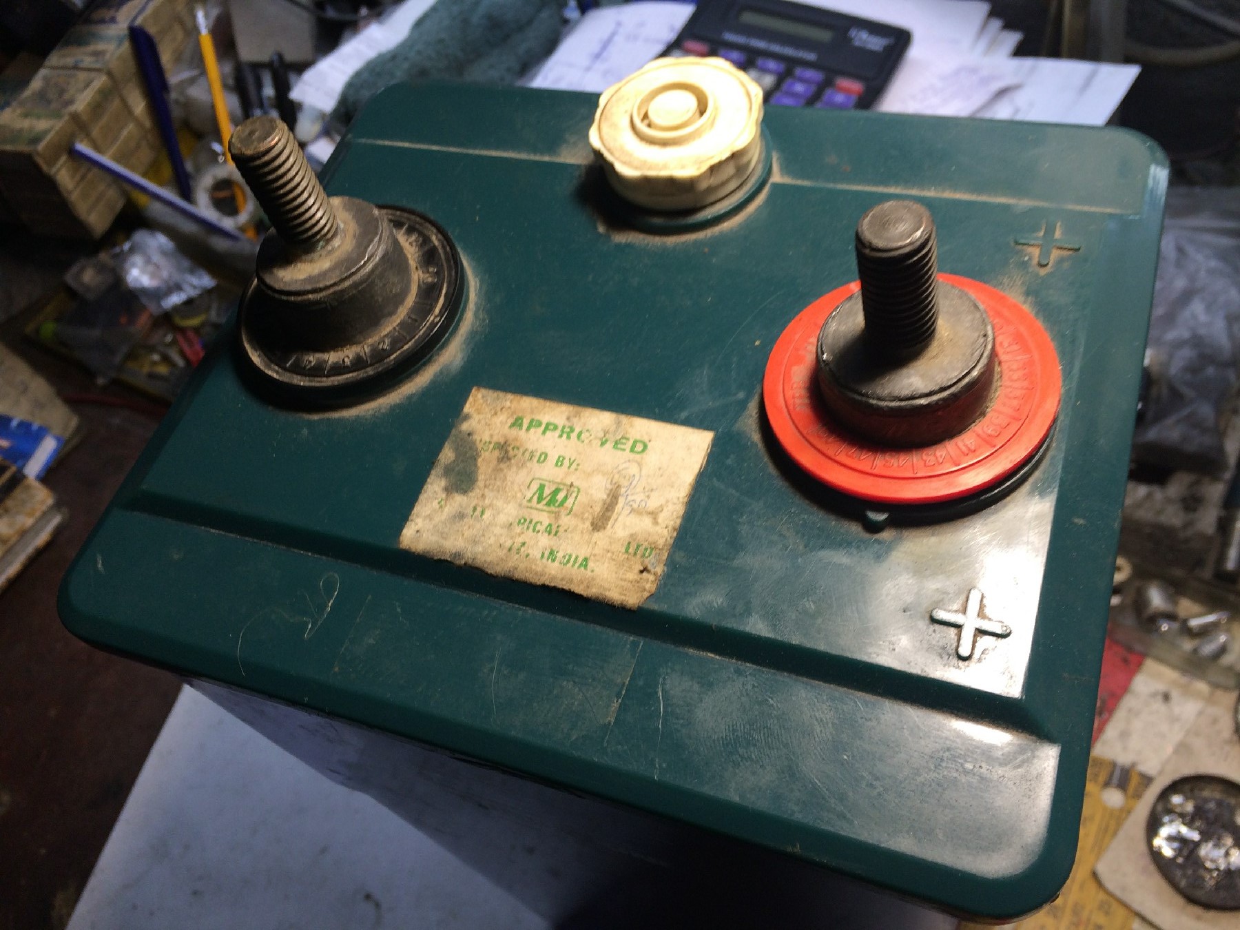

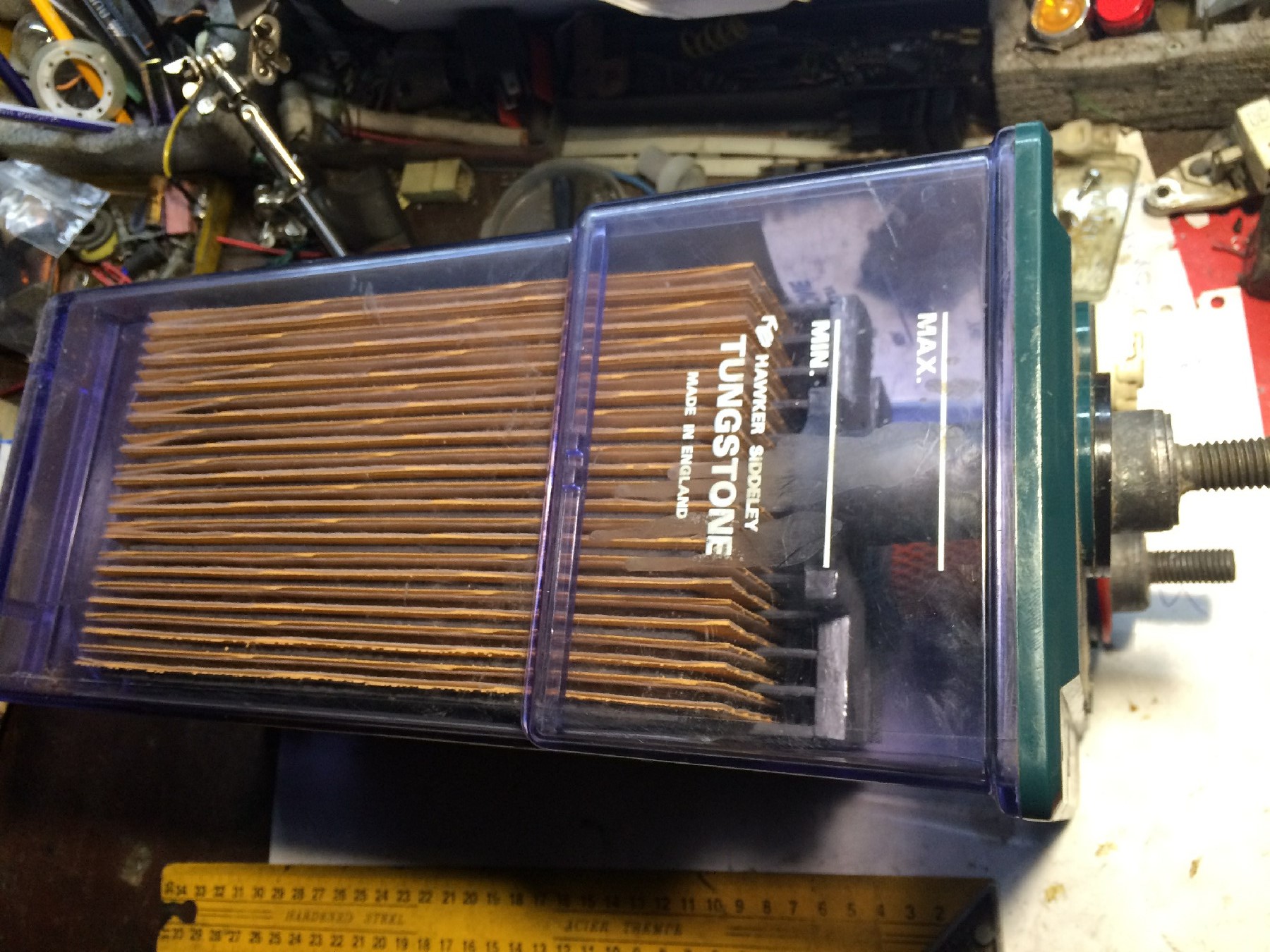

Ребята,предложили АКБ(еще сухие),номиналов нет,хозяин не может сложить продажную цену,может кто подскажет что за зверь?
IMG_1073.jpg [ 459.32 КБ | Переглядів: 27701 ]
IMG_1074.jpg [ 496.51 КБ | Переглядів: 27701 ]

Аккумуляторы стационарной установки свинцово-кислотные моноблочные . Используются для систем аварийного электроснабжения .
 Заголовок повідомлення: Re: Обзор аккумуляторов для ЭТ
#70123Повідомлення 22 лист 2018, 10:45
Вячеслав М писав(ла):
Вечеслав,а можете сориентировать по их мощности(примерно) и по цене?

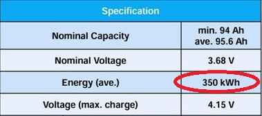

Это что за китайский даташит или что курят в самсунге, что у одной ячейки около 350 киловаттчасов энергии?)))))
Samsung-SDI-94-Ah-cell-specs-2-13.jpg [ 27.81 КБ | Переглядів: 26944 ]
Я конечно понимаю, что кило тут лишнее, но речь о даташите от самсунга :wallbash: :irre: :lachtot:
