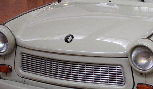

по скольку трабик постепенно превращается в машину,решено сделать для него эмблему)
пока думаю так
eb950-clip-440kb.jpg [ 439.95 КБ | Переглядів: 9424 ]

А з чого буде виговлена? Якщо із нержавийки і на лазері вирізана то і я таку хочю, або похожу :)
