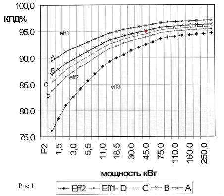

Формула хорошая, но никак не отражает (и не объясняет) обсуждаемый КПД.
Хотелось бы на этом графике увидеть и кривую "славянки".

Отражает всё , достаточно взять одну из переменных за константу , вывести вторую и построить графики . На разных частотах и с разным моментом (как кому хочется ) .
В качестве базы возьмите 1500 Вт при 6000 об/мин .

Не, для меня это очень сложно.
Можно просто дорисовать кривую красным карандашом на представленном графике? (там представлено КПД для АД разных типов и разной мощности).
D – минимальный уровень “стандартного двигателя”, соответствующий существую-щему уровню EFF1;
C – “хороший двигатель 2005 года” с уровнем энергоэффективности, соответствую-щим требованиям EPACT США;
B – “лучший двигатель 2005 года”, по КПД соответствующий NEMA Premium;
A – “лучший двигатель 2010 года”, имеющий потери на 20% ниже, чем машины кате-гории B.

Если предположить что мощность на графике (который выложил ДядяВася) это нагрузка, то от 25% до 100% - КПД меняется от силы на 2%, ну с учетом перегрузки до 125% судя по графику накапает от силы еще 1 процент. А славянка стало быть эти 3% сглаживает в идеальную прямую... З\Ы\ Понял, все не так, на нижней шкале габаритные (номинальные) мощности двигателей. Короче неправильно предположил, пардонте. ДядяВася спасибо за статейку.
Но тут надо еще разобратся, что такое у славяноделов имеется ввиду под словом НАГРУЗКА. А то вон не давно Дуюнов заявил что эффективность и КПД это разные понятия, а я прям постеснялся спросить в чем разница, чтобы в очередной раз на грубость не нарыватся. http://electrotransport.ru/ussr/index.php?topic=25697.msg1210836;topicseen#msg1210836

На графике не мощность двигателя, там указаны двигатели разной мощности. Есть хорошая статья, найду ссылку, приведу.

Вот она: http://orionmotor.narod.ru/energoeff.pdf
В первую очередь адресую Михалычу, может, удастся развеять хоть часть заблуждений на эту тему.
