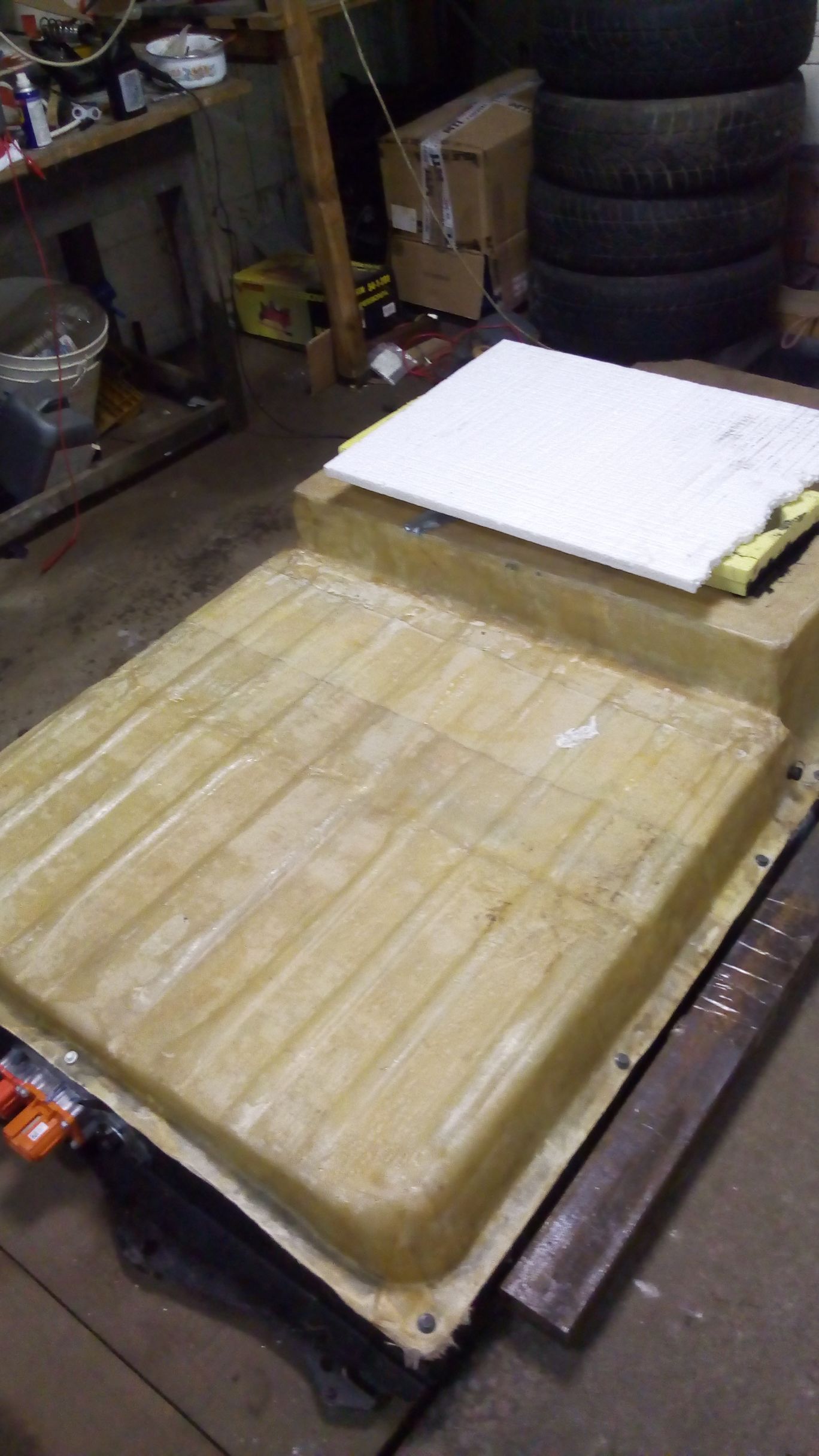

#48289Повідомлення 19 груд 2017, 19:09
батарея готова к установке, крышка из стекловолокна загерметизирована,справа выведен разъём для программирования БМС.
IMG_20171216_193032.jpg [ 2.56 МБ | Переглядів: 19299 ]

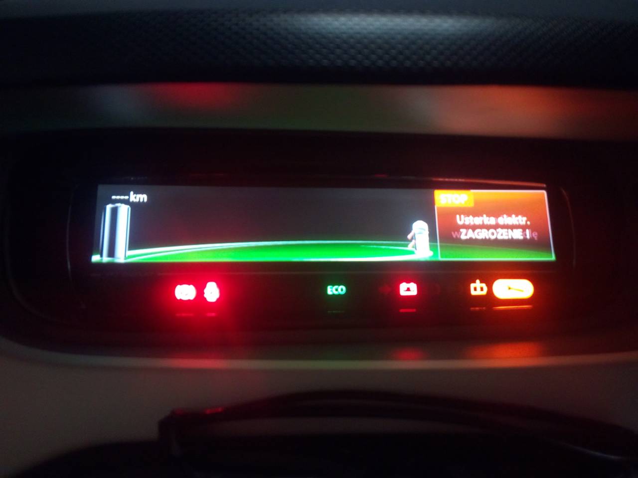

#48443Повідомлення 23 груд 2017, 00:31
приборная панель до и после установки батареи
Коментарій до файлу: до установки
0-02-05-379724d10775635a5d0a73359affa147f9c94aa7cbeddfcfb56724eeb6876e4c_full.jpg [ 50.61 КБ | Переглядів: 19239 ]
Коментарій до файлу: после установки
0-02-05-4f402e98ca9e4aa8acbd1461dd1d57917d5eaf4f41aefd7653c930851ff33fca_full.jpg [ 56.23 КБ | Переглядів: 19239 ]

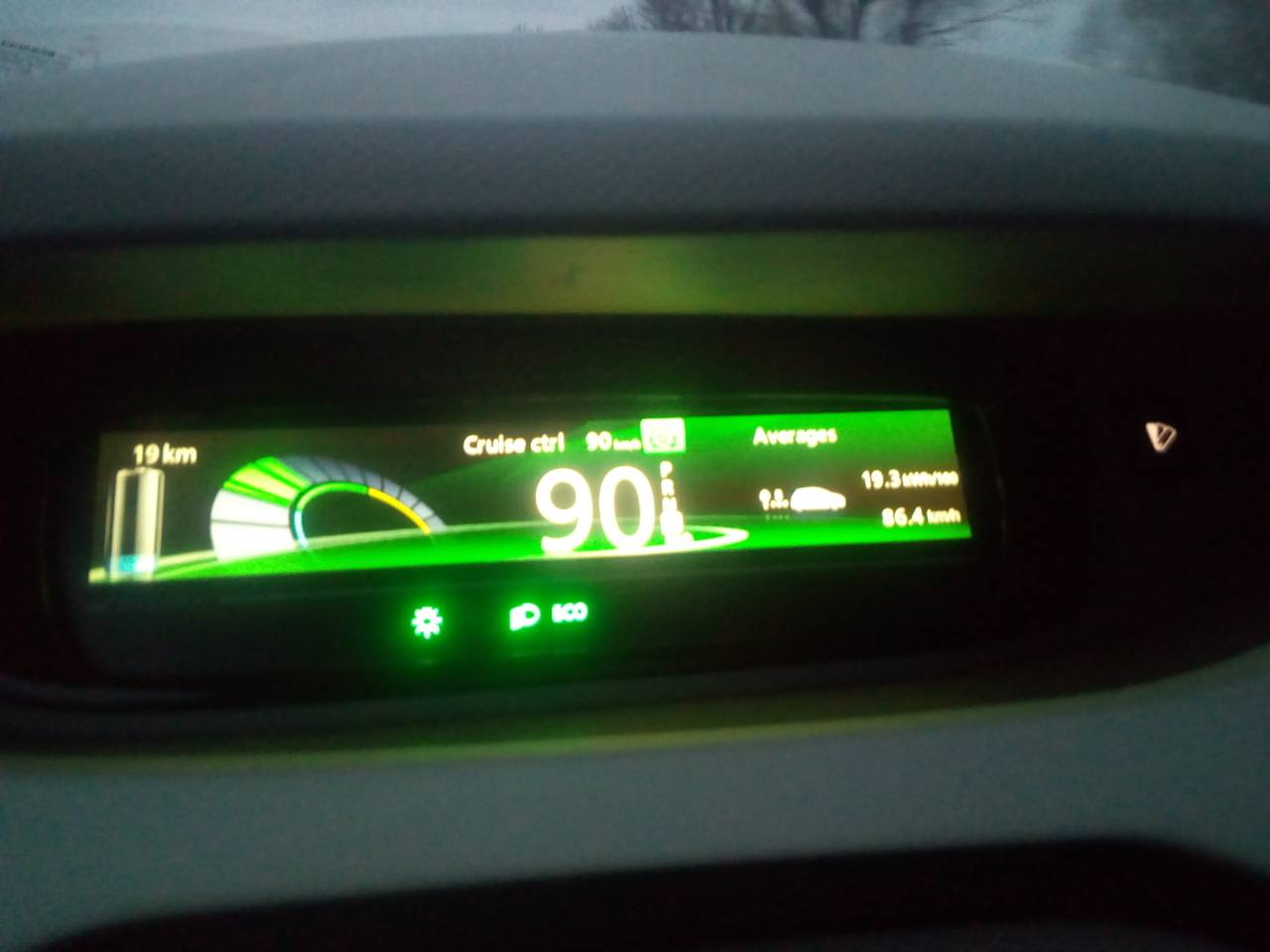

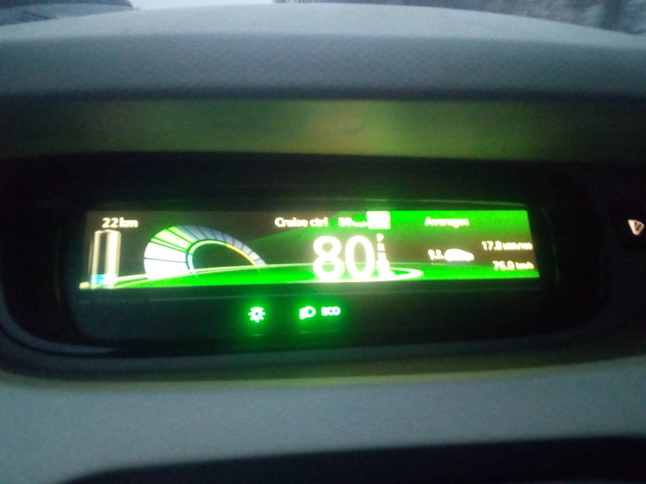

#48898Повідомлення 02 січ 2018, 00:28
проведены испытания расхода электроэнергии при разных скоростях используя круиз контроль.
60 км\ч-12.2 кВт\ч на 100 км
70 км\ч-14.4 кВт\ч на 100 км
80 км\ч-17.8 кВт\ч на 100 км
90 км\ч-19.3 кВт\ч на 100 км
разгон от 100 км\ч до 140 км\ч составил 15 секунд
