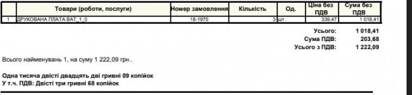

Есть хорошая новость для Михалыча. Через пару дней получу аж три печатных платы по цене золота )))
plate.JPG [ 20.73 КБ | Переглядів: 16318 ]
за срочность пришлось доплачивать))
Это будет часть новой БМС, которая будет заниматься сбором информации о яейках и обработке ее. Наброшу примитивную программу, чтобы при определенном напряжении, которое можно будет настроить, издавался писк и светило в глаз) а так же на дисплей могу вывести значения напряжений на каждой ячейке, или мин и макс с номерами этих ячеек.
Плата может мониторить до 32 ячеек. Балансировкой будет заниматься вторая плата на алюминиевом (а не текстолитовом) основании, которая еще не готова. Но Михалычу этого и не нужно. У него свой мощный балансир.
Если нужно будет 20 светодиодов добавить, то через последовательный интерфейс можно подключить будет сдвиговые регистры и на них навешать диодов.
