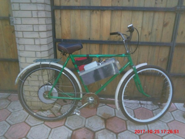

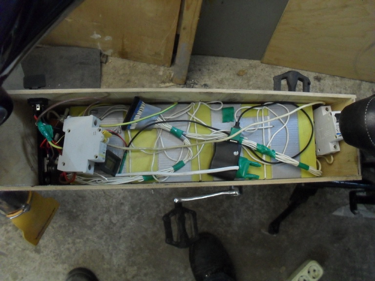

А это батарея из таких же ячеек на велосипеде сына
IMG_20171025_172651.jpg [ 929.62 КБ | Переглядів: 14991 ]
корпус из площадки электроных весов, тонкая нержавейка, пополам разрезаная и свареная.верхнюю крышку делал из алюминиевого уголка и листа.если нужно могу фотки подробно кинуть.

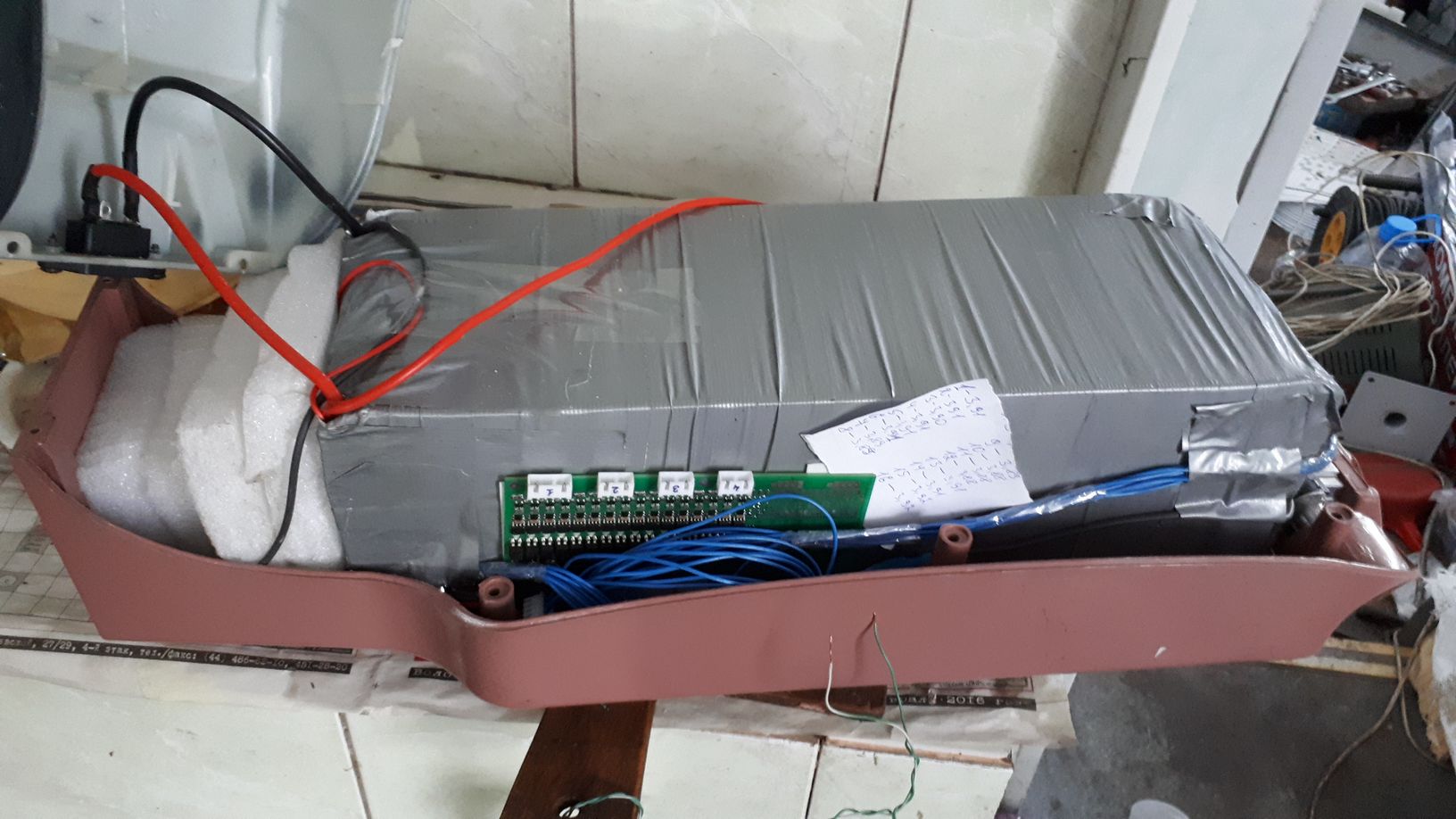

Сегодня перед сборкой сфоткал внутрености аккума
20180129_120043.jpg [ 1.74 МБ | Переглядів: 14952 ]

Между собой пакеты клеили чем нибудь, или только лакоткань и сжимаются скотчем. Дно корпуса не ровное, на чем они там лежат? Все советуют класть ячейки плашмя, но я перечитал кучу инфы, и нигде не нашел указания от производителя что надо только плашмя, или желательно плашмя. Указано только остерегайтесь сдавливания, заламывания, прокалывания, перегрева, ударов, дайте место для раздувания 5%. Вот рекомендации производителей которые удалось найти. Про расположение в пространстве ни слова.
 Заголовок повідомлення: Re: Электровелосипед Заря Силач
#50989Повідомлення 30 січ 2018, 07:55
Пакеты клеил так. На пакет паралкльно контактам пару полосок двухстороннего скотча тонкого(сестра притащила с завода какой то зверский),потом лакоткань и опять скотч и следующий пакет. Дно корпуса пришлось обработать, убрал все перегородки и выступы, батарею положил на толстый двухстороний скотч.

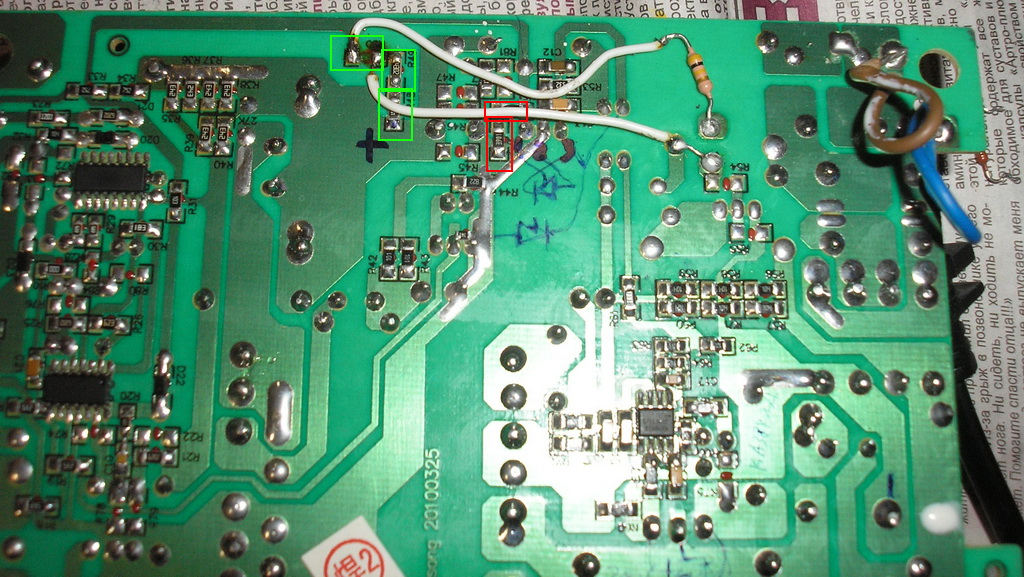

#53872Повідомлення 12 бер 2018, 02:09

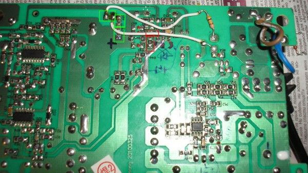

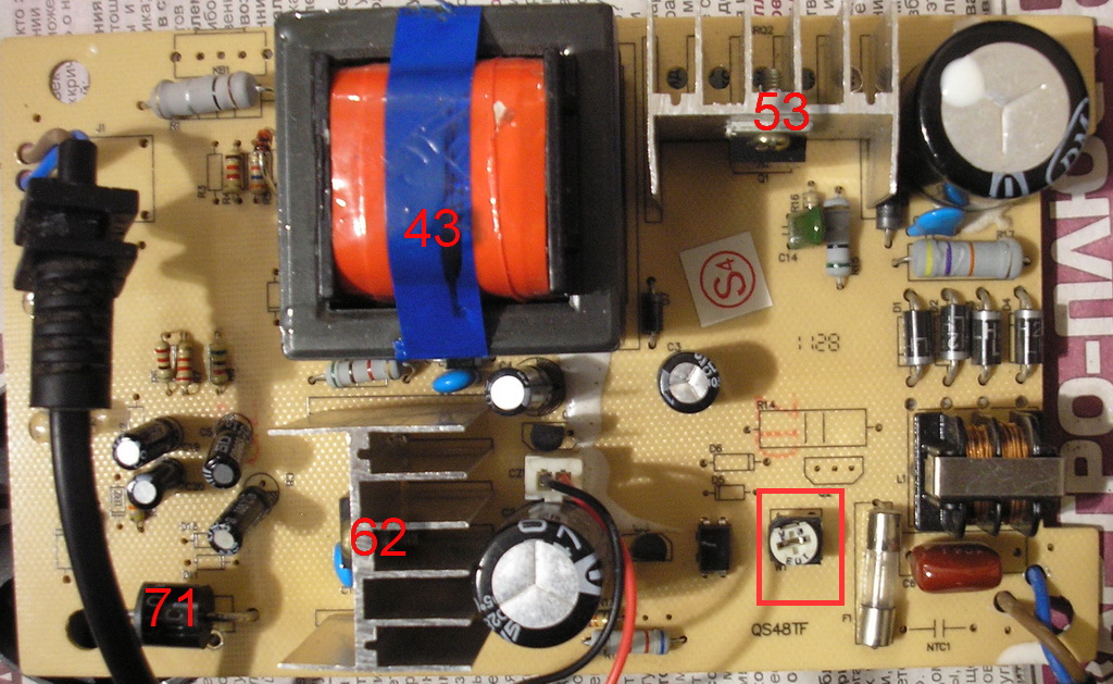

Дійшли руки до блока живлення. Може кому ще знадобиться. Напруга задається TL431 через оптопару, два плеча резисторів обведені прямокутниками, одні зелені, други червоні. Резистори зєднані послідовно.
P1018270.JPG [ 311.2 КБ | Переглядів: 14842 ]

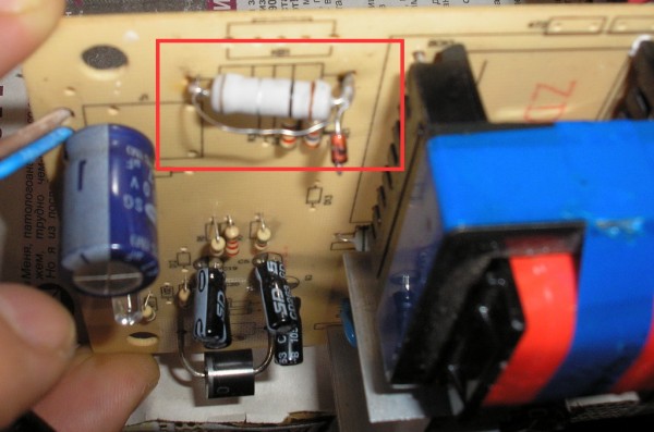

Замість одного резистора 43к було підібрано 30к постійний і 10к змінний. Поскільки китайчики залишили багато вільних отворів на платі, то змінний резистор якраз став на вільне місце. Обведений червоним. Напруга регулюється в межах 65,7-71,4В. Не знаю лише в якому плечі краще ставити резистор в + чи в -. Я поставив в +, але там є завязка з вихідними мікросхемами, це краще чи гірше не відомо. Цифрами вказана приблизна температура на основних вузлах при струмі навантаження 3А. Думаю це все, на що здатні подібні блоки.
P1018273.JPG [ 279.57 КБ | Переглядів: 14842 ]

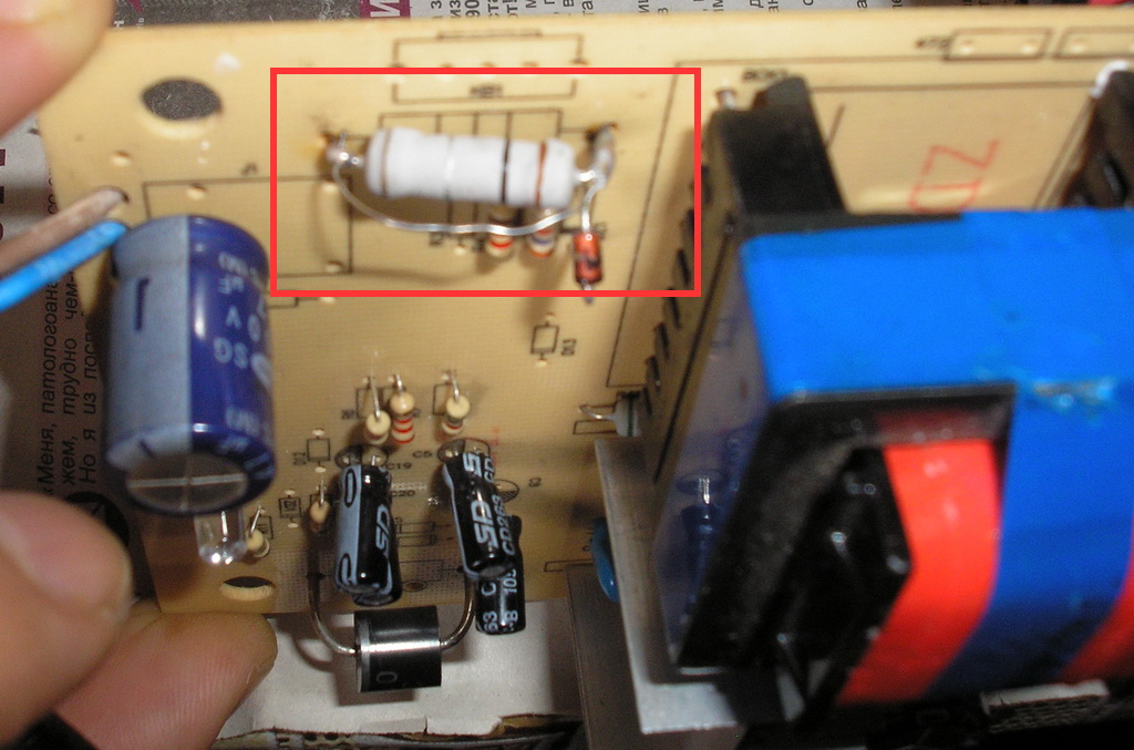

Вентилятор охолодження довелося розвернути на нагнітання. Різниця в температурах приблизно 10 градусів між видуванням на зовні. Струм з 2А до 3А підняв добавкою куска ніхрому до вихідного резистора
P1018274.JPG [ 223 КБ | Переглядів: 14842 ]

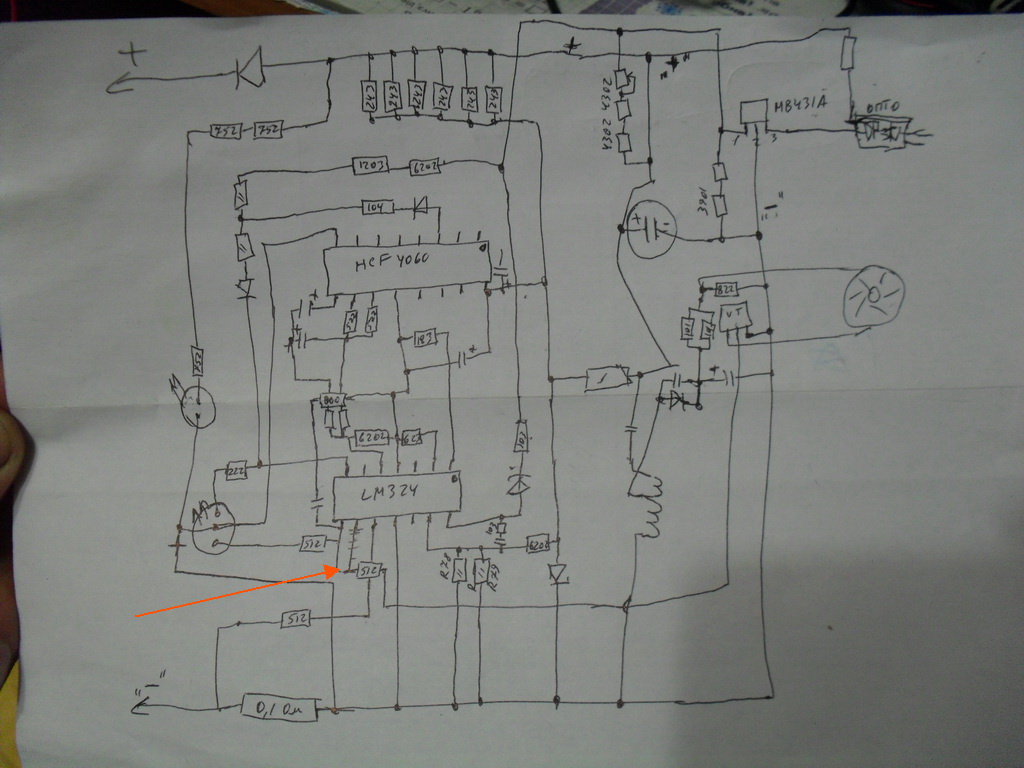

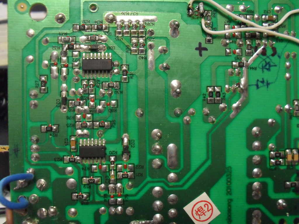

#56703Повідомлення 21 квіт 2018, 23:02
Продовження мучання свинячого блока зарядки. Ніякі рекомендації viewtopic.php?f=63&t=2108&p=54962&hilit=%D0%B7%D0%B0%D1%80%D1%8F%D0%B4%D0%BA%D0%B0+%D1%81%D0%B2%D0%B8%D0%BD%D1%86%D0%B0#p54950 не допомогли. Змальована частина схеми
SAM_01761.JPG [ 216.24 КБ | Переглядів: 14796 ]
Фото цієї частини
01731.JPG [ 1.92 МБ | Переглядів: 14796 ]
Зарядка працювала при струмі 2,8-2,9А потім плавно знижувала струм до 0,7А і відключалась. Включити було не можливо поки напруга на акумуляторі не знизиться, або потрібно вплинути на мікросхему LM324, але струм навантаження повинен бути більше 0,7А. В результаті експериментів випадково подав +60В на 8 вивод LM324 (показано стрілкою), проскочила іскорка і перестав працювати вентилятор і двокольоровий світлодіод. Тобто один ОУ мікросхеми згорів, але зарядка почала працювати як звичайний блок живлення. Вмикається завжди і при досягненні виставленої напруги струм плавно знижується до 0. Вентилятор запустив перемичкою.
Запитання знатокам - міняти ЛМку чи ні, чим грозить такий режим. Яку функцію виконує HCF4060, це ніби таймер, що він там щитає. В нього на виводах постійно міняється сигнал -0,2в 11,8в з частотою в декілька секунд. На виході блока напруга стабільна, струм стабільний, нічого ніде не блимає, для чого ці імпульси не зрозуміло.

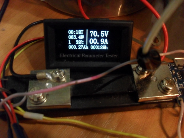

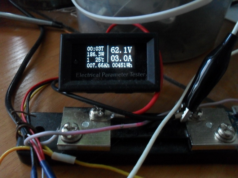

#57209Повідомлення 30 квіт 2018, 18:03
Дошло дело до зарядки батареи 17S, блок для свинца выдает до 3А
SAM_01531.JPG [ 1.75 МБ | Переглядів: 14730 ]
По мере увеличения напряжения и набора емкости ток падает

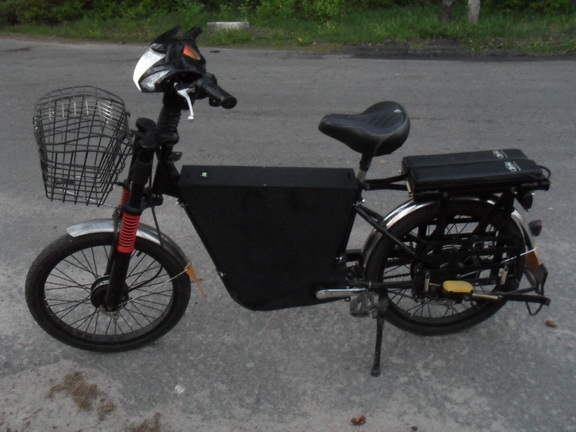

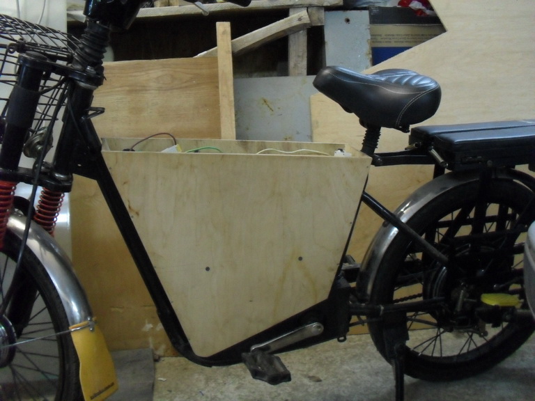

Корпус батареи решил переделать, родной типа "бак" маленький и не сильно комфортный аккумуляторам. Аккумуляторы лежат горизонтально и места хватает на все. Нужно еще покрасить и крышку сделать
SAM_01891.JPG [ 1.76 МБ | Переглядів: 14730 ]
SAM_01901.JPG [ 1.76 МБ | Переглядів: 14730 ]

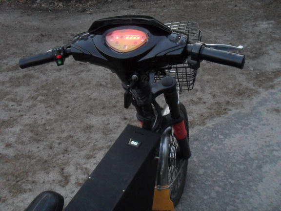

На ходу, польові випробування.
SAM_01951.JPG [ 1.71 МБ | Переглядів: 14721 ]

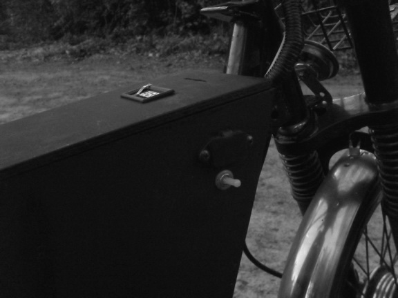

ключ запуску перенесений з аккумулятора на руль
SAM_01971.JPG [ 1.71 МБ | Переглядів: 14721 ]

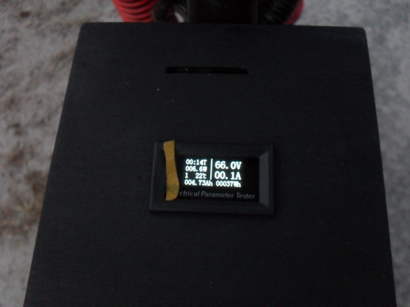

Перша "дальня" поїздка. На 14км витрачено 3,22Аг при напрузі 63В. Приблизно 14,5Вт на кілометер. Перша передача, швидкість близько 25км/год. Латки на асфальті добряче відчуваються. За день пройдено близько 30км.

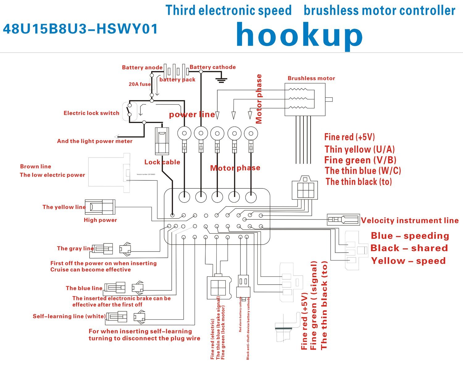

Не дает покоя контроллер. Нашел схему близкую моей
контролер.jpg [ 229.39 КБ | Переглядів: 14634 ]
Мои провода viewtopic.php?f=48&t=2222#p45056 Есть пары проводов папа-мама белые, оранжевые, синие. Думаю это круиз-контроль, электронный тормоз (может рекуперация) и самообучение. Если их попробовать втыкать друг в друга не опасно это для контроллера? Может кто встречал такой контроллер? Или у кого есть схема скиньте пожалуйста.
