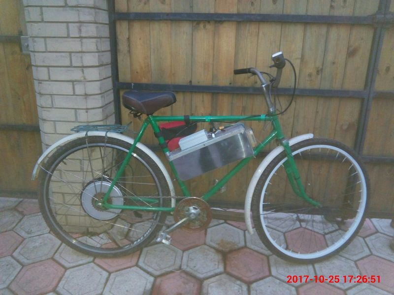

А это батарея из таких же ячеек на велосипеде сына
IMG_20171025_172651.jpg [ 929.62 КБ | Переглядів: 14625 ]
корпус из площадки электроных весов, тонкая нержавейка, пополам разрезаная и свареная.верхнюю крышку делал из алюминиевого уголка и листа.если нужно могу фотки подробно кинуть.
