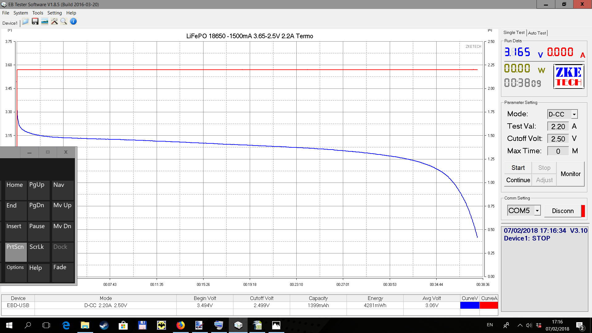

Сломалась клавиатура. кнопаю на экранной. график разряда 18650 lifepo током 2.2A .нагрелся с 25 до 36 градусов. плюсовой контакт не смог припояться. пришлось приварить никель и к нему подпаиваться.

А это о каком литийферуме идёт разговор?
 Заголовок повідомлення: Re: Кооперация по закупке батарей 2017
#51634Повідомлення 07 лют 2018, 19:30
Дякував (ла) 12 Подякували 82
Очевидно о том, который обсуждался на предидущей странице. 18650, 1450мАч.
#51642Повідомлення 07 лют 2018, 21:19
Всё, дошло, я не дочитал даташит на 4 странице и подумал что это литийион типоразмер 18650.

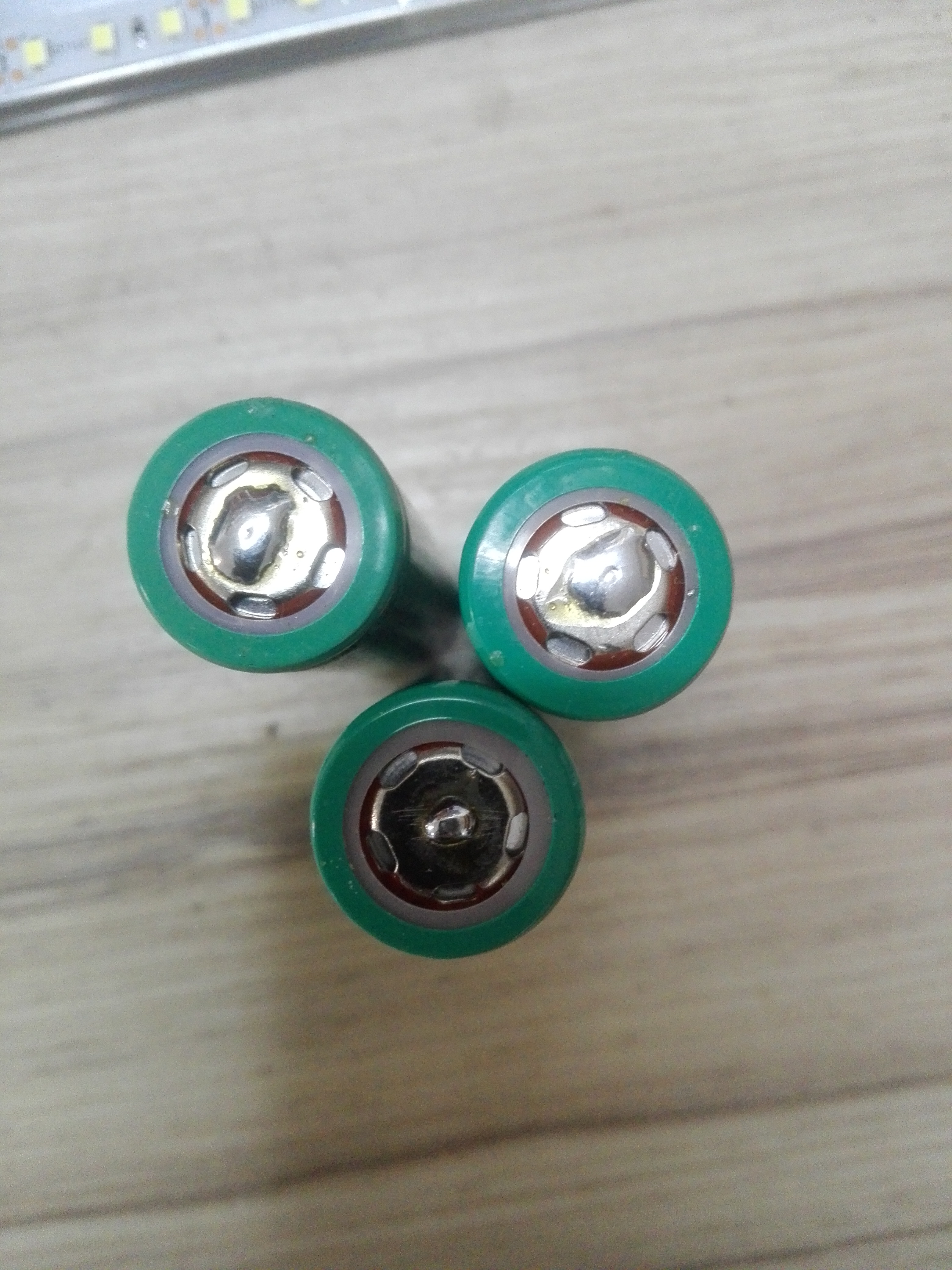

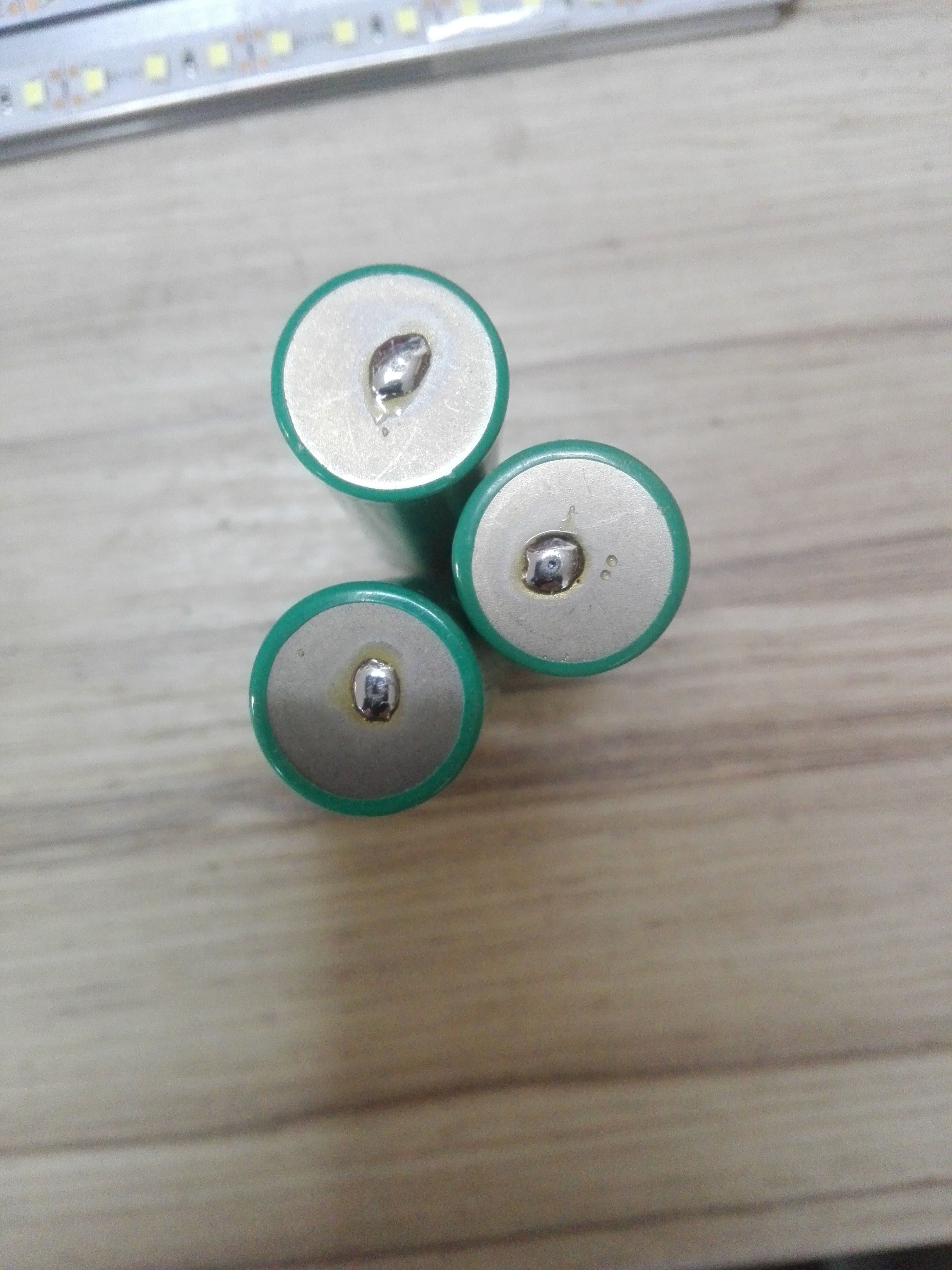

TheMarshall писав(ла):
Паяется, не так хорошо как хотелось бы, нужно немного поскрести ножом. Испробовал флюс, канифоль и 4 вида припоя. Удалось не более 3 секунд только одним. Попадались и такие что лудились отлично, но их мало, видимо другой металл.
