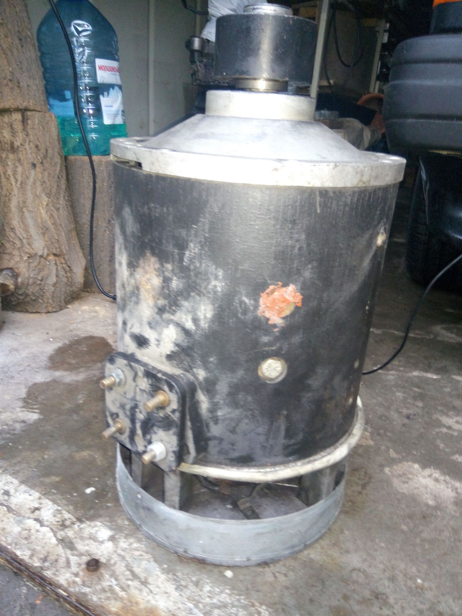

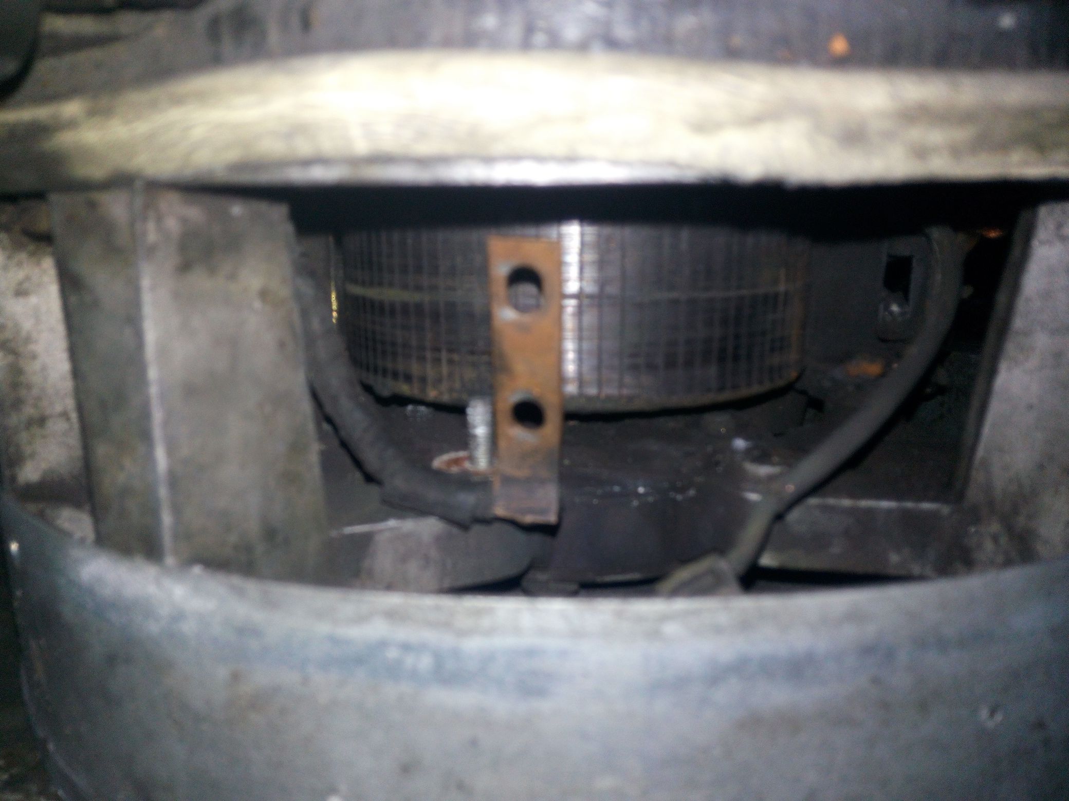

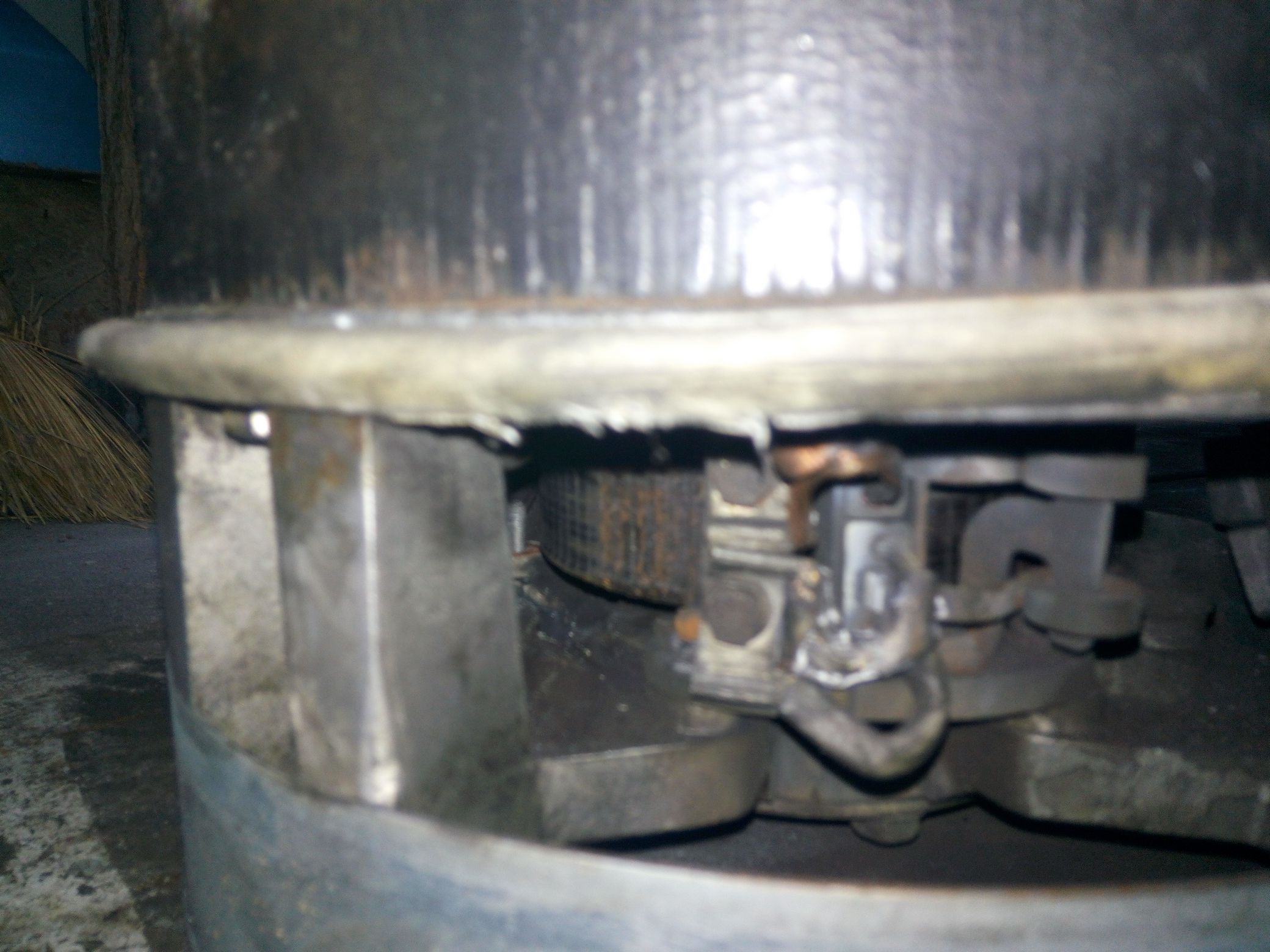

Продам неисправный ДС. Покупался как ДС6.3, но есть люди утверждающие что это ДС3.6, я в них не особо разбираюсь. Щеточный узел практически уничтожен сверхтоками, на коллекторе черный налет, клеммная колодка треснутая, на валу муфта под маховик Volvo 740. Предложите цену, так-как понятия не имею сколько он может стоить в таком состоянии. Может кому нужен на запчасти или под восстановление.

Хочется таки узнать это 3.6 или 6.3? Какие у них характерные внешние отличия?

взвесите и узнаете , у них разница почти 30 кг

Так это 3.6 или 6.3 на моей фотке? Я уже запутался. Взвесить нечем. Одному поднять очень тяжко.

Пересмотрел свое старое видео с Волгой. Там точно стоит 6.3 и он совсемне похож на двигатель с фото.

Сдвоенные щетки - 6.3-й (т.е. всего 8шт.) У 3.6-го щеток 4-е и они больше в сечении. Ну и вес,и габариты разные. На фотах - 6.3 Если и нужен будет кому-то,то только башмаки с обмотками - может кто-то захочет переделать насосник под тяговый (как Гриша делал) А остальное - в лом (как это ни печально :cry: )
#51826Повідомлення 10 лют 2018, 17:39
А вот в "ЛОМ", я бы не спешил. Я коллектора убитым не вижу. Но проточка же не проблема. Тогда самое страшное в якоре, замыкания с массой и межвитковые. Но , даже межвитковые - определяются..................
.....Мы не настолько богаты, что бы такое - в металлолом.

Если коллектор только черный равномерно и нет отдельных подгаров края ламелей , то шлифовка может помочь восстановить якорь , а щеточные узлы можно найти от явно сгоревшего двигателя . Не стоит спешить с "металлоломом " .
