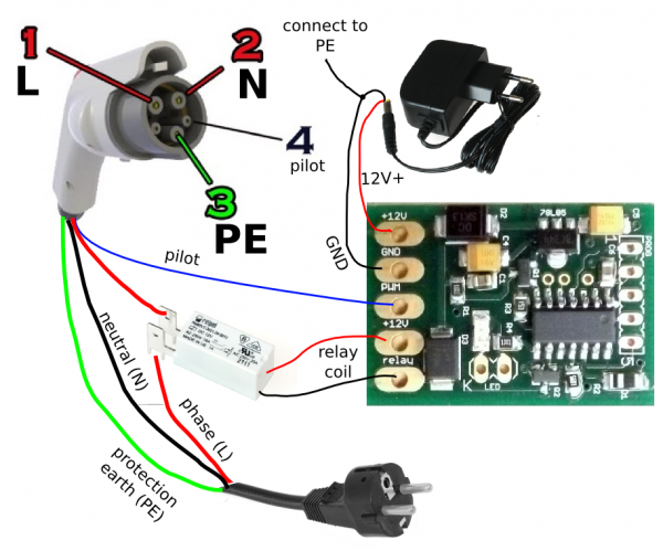

Собираю зарядный шнур для Renault Zoe, купил б/у пистолет тип 2 мама, который вставляется в машину, плату simple-EVSE, AC-DC преобразователь на 12В, и еще осталось найти реле на 16А 220В. Провода к гильзам паяю, так как они уже были обжаты, и теперь остается пайка. На днях буду проверять, что с этого получиться.
Так как инструкций как подключать Simple-EVSE к тип2 то делаю по примеру с тип1. Правда на ней нету информации о том нужно ли вешать резистор между PP и PE.
687474703a2f2f6576726163696e672e637a2f77696b692f73696d706c652d657673652f696d616765732f657673652d736368656d652e706e67.png
687474703a2f2f6576726163696e672e637a2f77696b692f73696d706c652d657673652f696d616765732f657673652d736368656d652e706e67.png [ 495.98 КБ | Переглядів: 6096 ]

Дмитрий_Липко писав(ла):
Сопротивление между РР и РЕ ставят для со стороны тип 2 папа (для зарядной станции), что бы она знала какой максимальный ток выдержит кабель аля сечение кабеля. При чем контактов 7 (СР, РР, РЕ, N, L1, L2 и L3), а кабель идет с 6тю проводами (5х от 2,5 до 6кв.мм + 1х0,5кв.мм.), то это сопротивление ставят именно в штекере тип 2 папа, со стороны для станции, сразу на штыри/гильзы. Так как Вы делаете кабель тип 2 мама - штекер 220В папа, то Вам беспокоится от сопротивлении между РР и РЕ вообще не нужно ;)

То есть PP не используется вообще в разъёме?
Да вот руки чешутся собрать свою плату, но только не понял как она работает. Какой алгоритм включения зарядки?

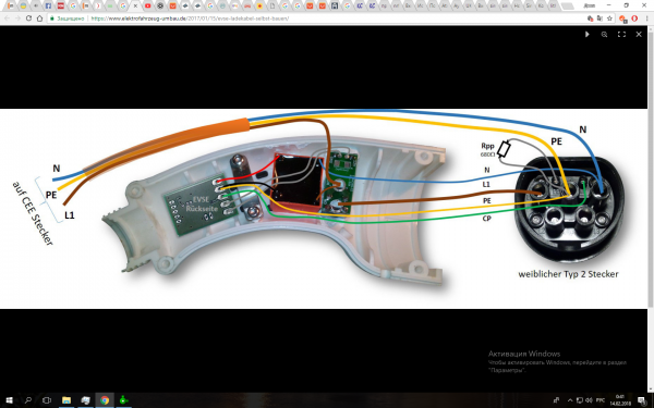

Нашел еще вот такую схему:
Снимок экрана (4).png [ 981.69 КБ | Переглядів: 6010 ]
