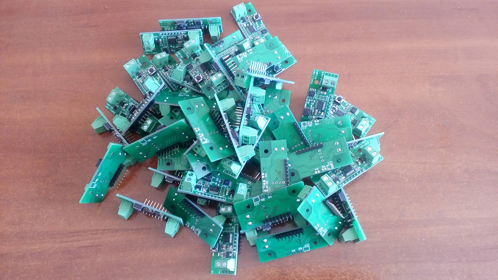

Из приятного: распаяли опытную партию.
rfid_reader_serial.jpg [ 188.34 КБ | Переглядів: 13817 ]
Из неприятного: в расчетную цену не вложились (МК почти в 2 раза подорожали, + мелочевка раньше не учитывалась, а сейчас посчитали). Подправили цену в первом посте.
Можно было бы сэкономить гривен 15-20 на качестве компонентов. Но это не мой путь...

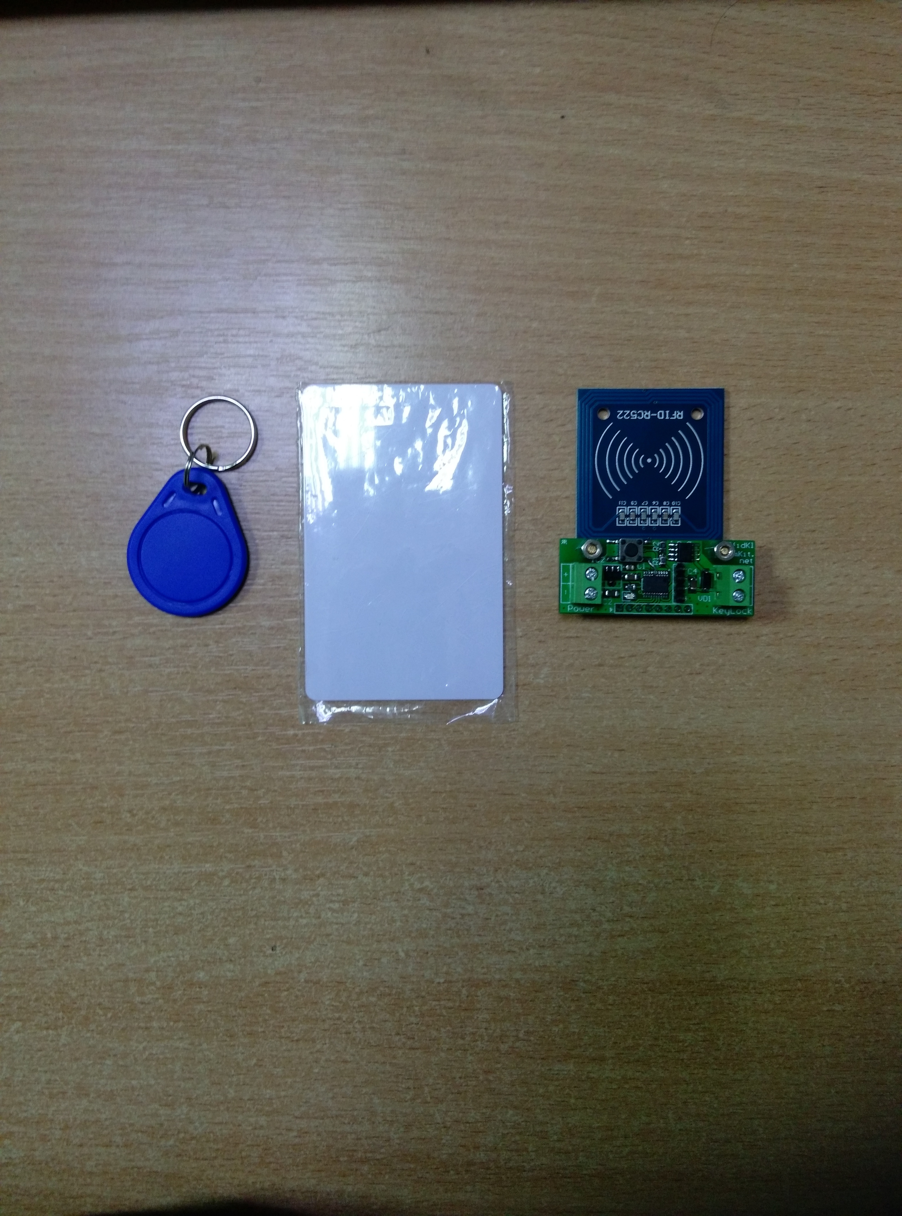

пока три штуки!
паять платы между собой, нужен готовый продукт!
что войдет в комплект?
какое потребление в состоянии покоя?
#53016Повідомлення 26 лют 2018, 14:32
В комплект входят спаянные платы + ключ карта (мастер карта) + ключ брелок.
Ток покоя 23 мА.
Адрес куда высылать в личку плиз!
Коментарій до файлу: Фото комплекта
rfid.jpg [ 3.4 МБ | Переглядів: 13789 ]
http://controllers.emkit.net

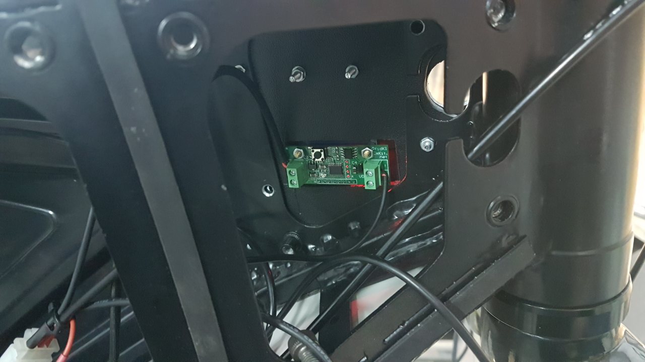

Ну чтож потихоньку наши изделия устанавливаются на байки Чоботаря).
IMG-8d601039d0518f7fcaa93ce900f2a835-V.jpg [ 96.87 КБ | Переглядів: 13608 ]
IMG-aea19ea4e2994c680f72e91de7b453bb-V.jpg [ 99.93 КБ | Переглядів: 13608 ]
#54603Повідомлення 20 бер 2018, 20:53
Звідки: Дніпро, Україна
Надеюсь завтра и я покажу куда запрятал модуль;-)
