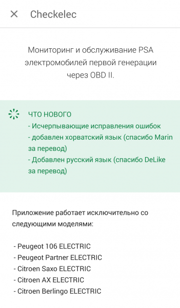

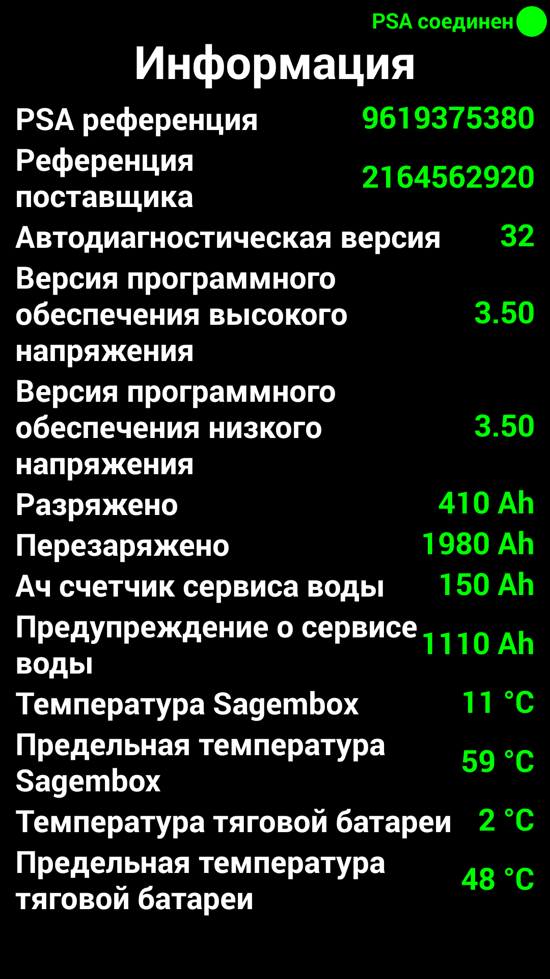

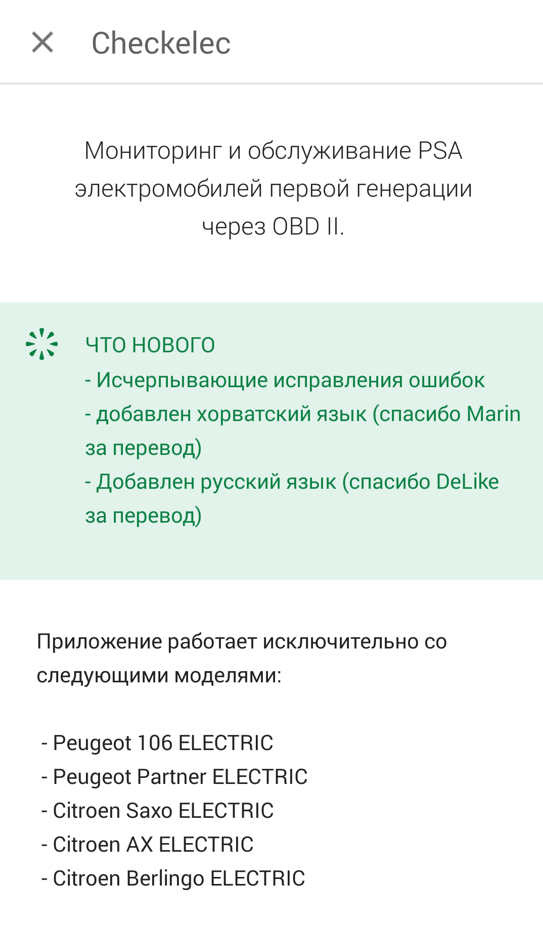

Вышла версия 2.1
Добавлен перевод на русский язык.
Можно спокойно скачать с Play Market.

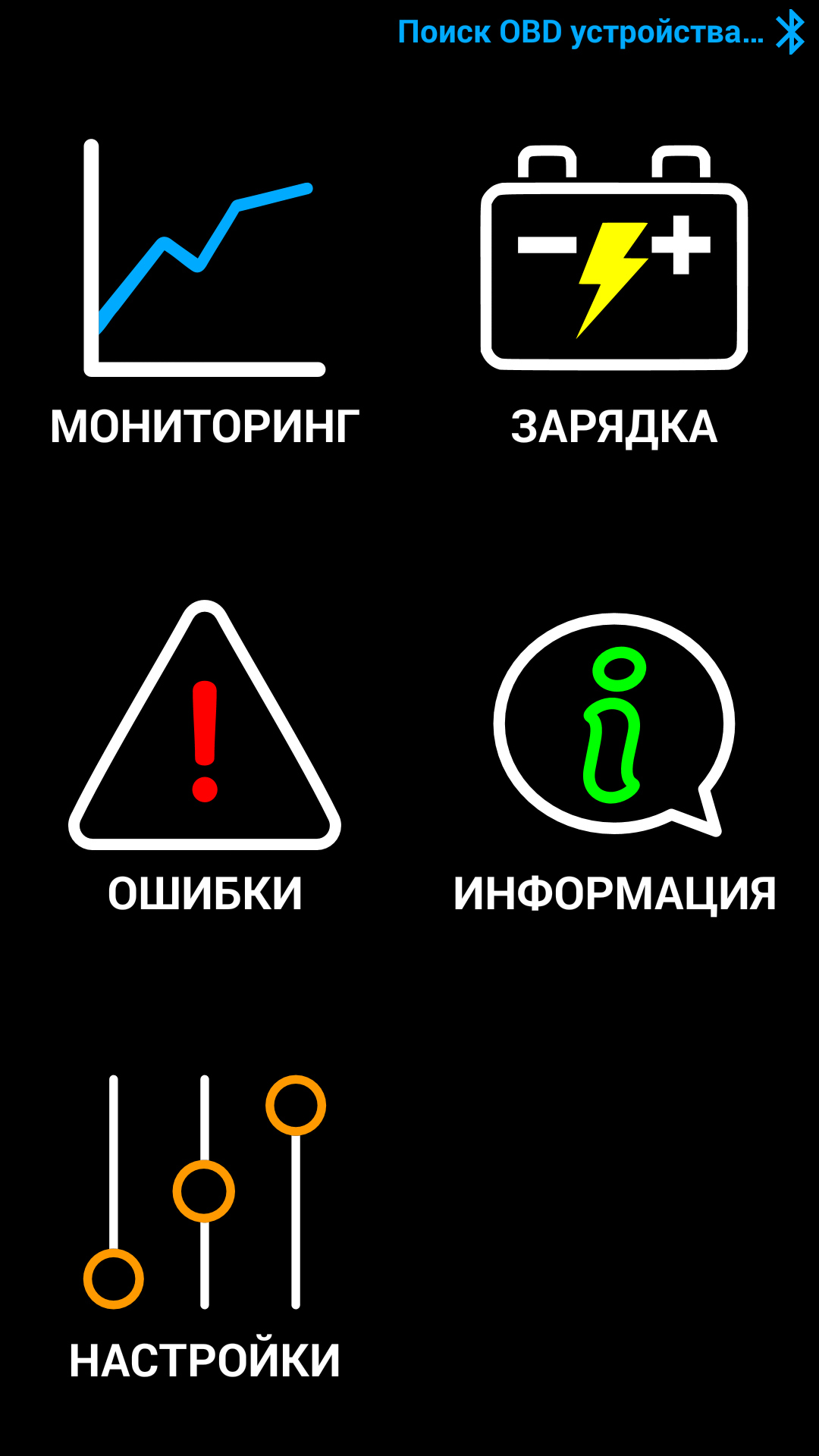

2018-01-02 21.41.02.png [ 196.41 КБ | Переглядів: 16153 ]

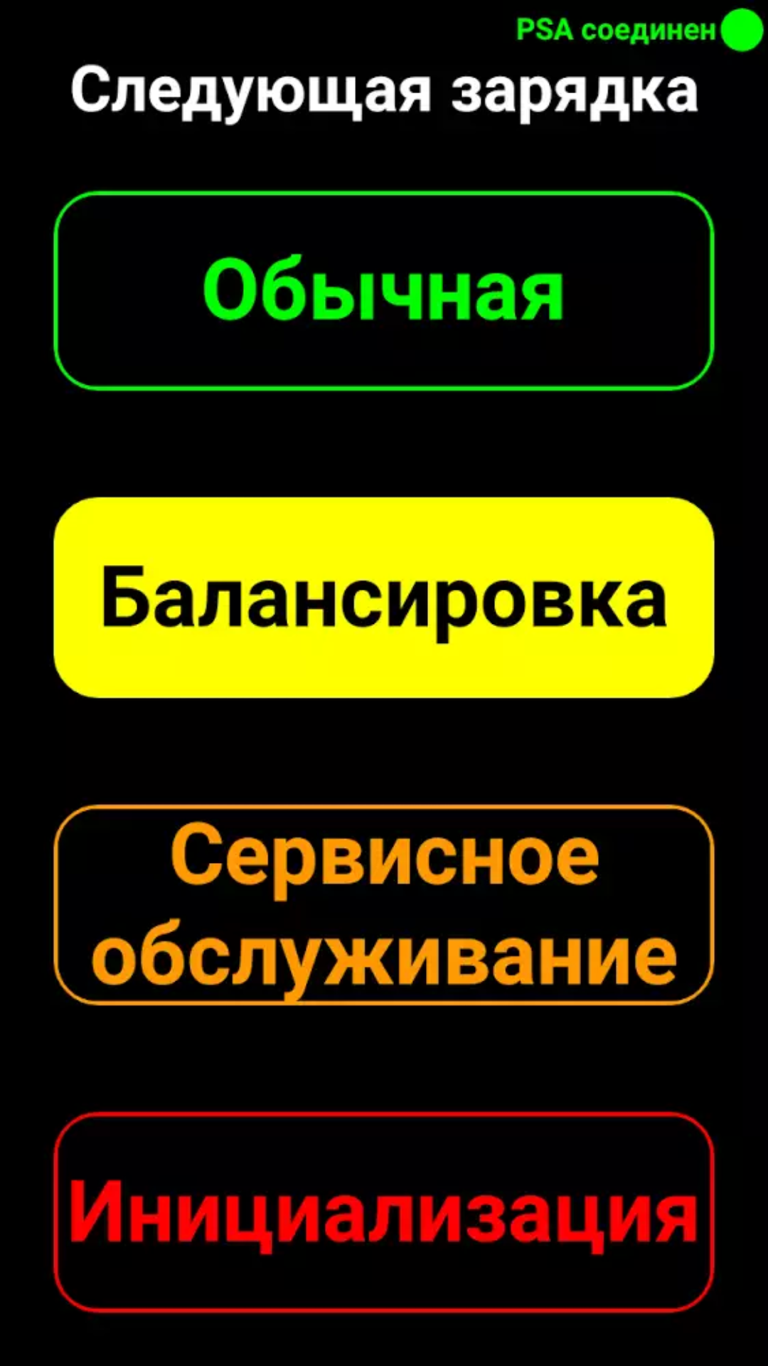

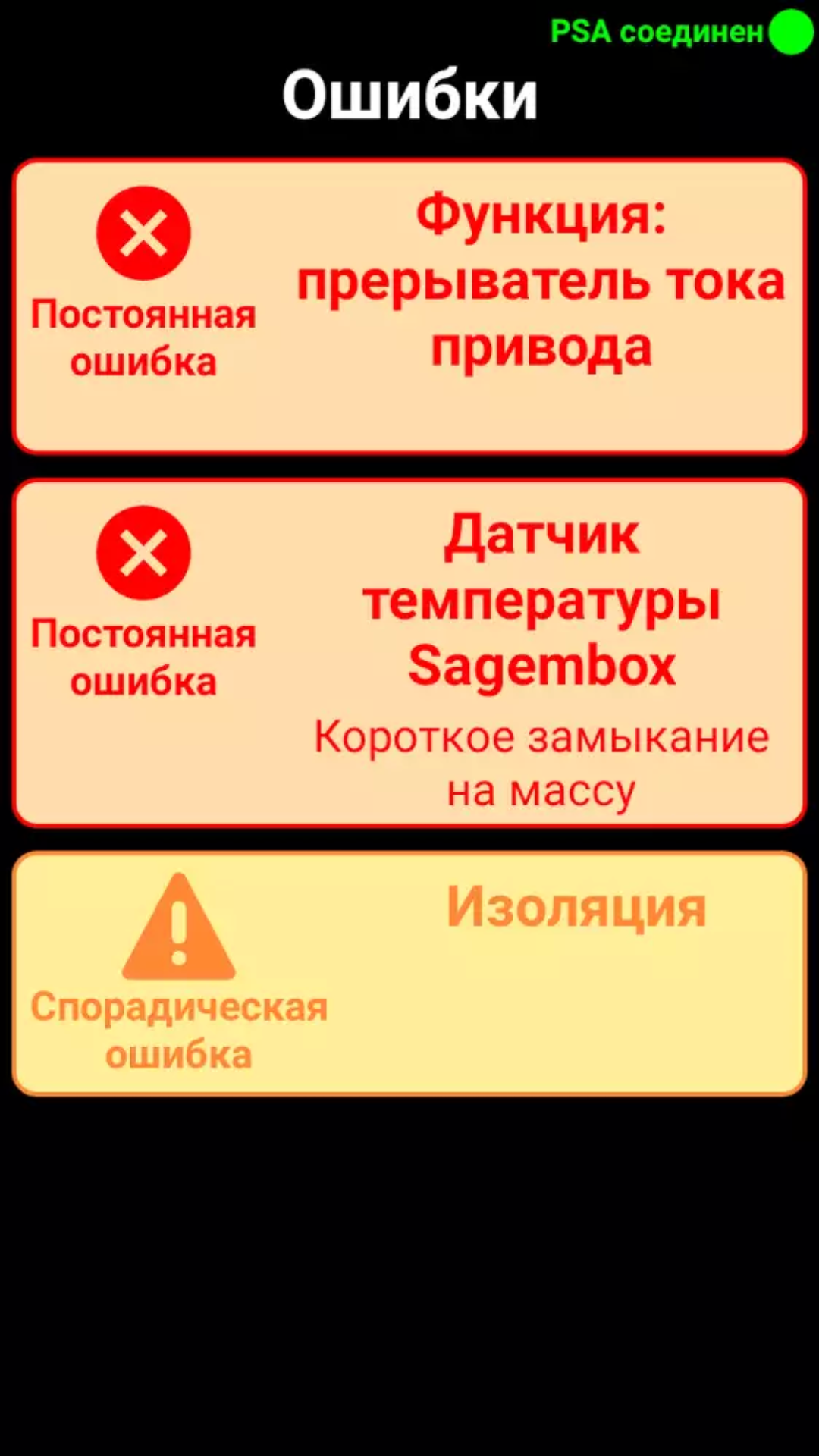

еще фотки
Screenshot_2018-01-02-21-35-14.png [ 95.39 КБ | Переглядів: 16152 ]
Screenshot_2018-01-02-21-34-35.png [ 417.44 КБ | Переглядів: 16152 ]
Screenshot_2018-01-02-21-34-25.png [ 436.46 КБ | Переглядів: 16152 ]
Screenshot_2018-01-02-21-34-09.png [ 488.82 КБ | Переглядів: 16152 ]
Screenshot_2018-01-02-21-34-17.png [ 554.41 КБ | Переглядів: 16152 ]
Screenshot_2018-01-02-21-34-00.png [ 810.03 КБ | Переглядів: 16152 ]

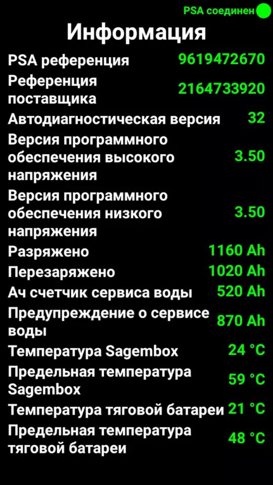

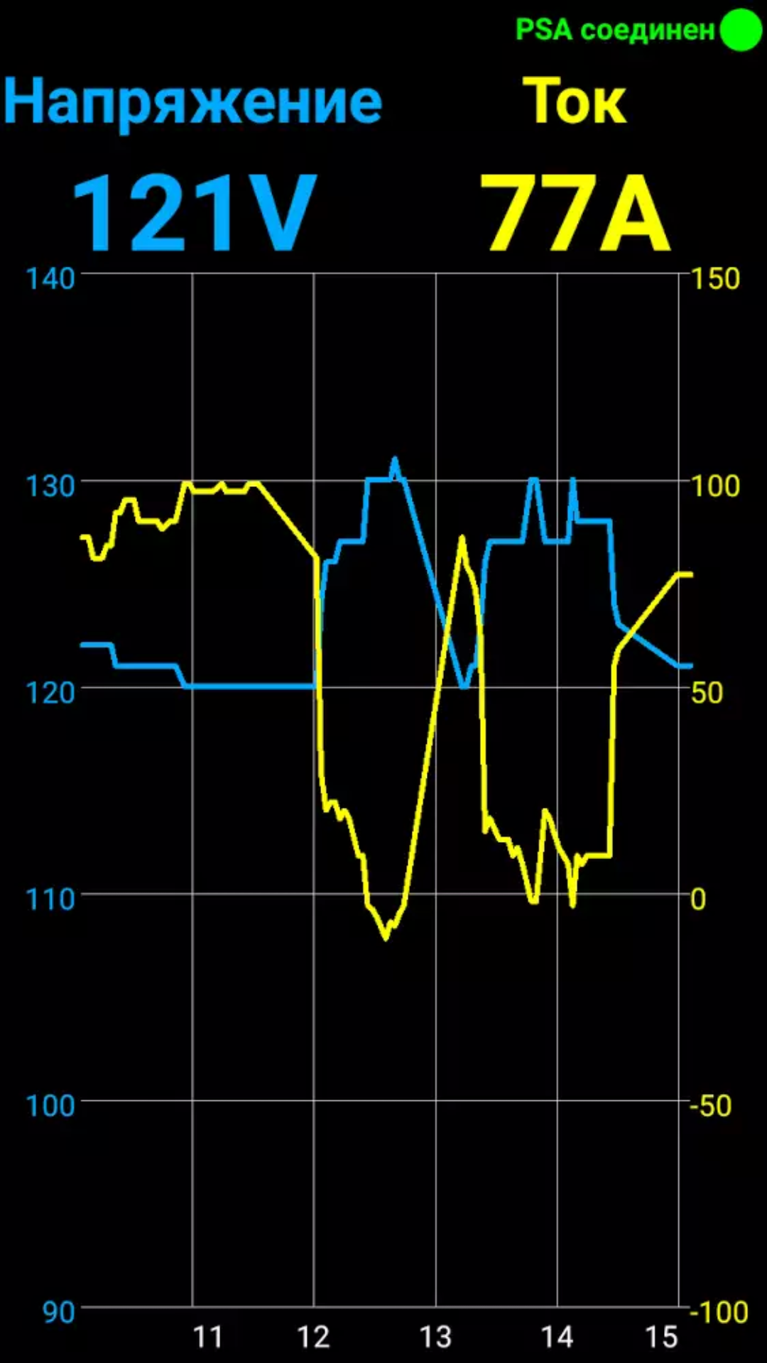

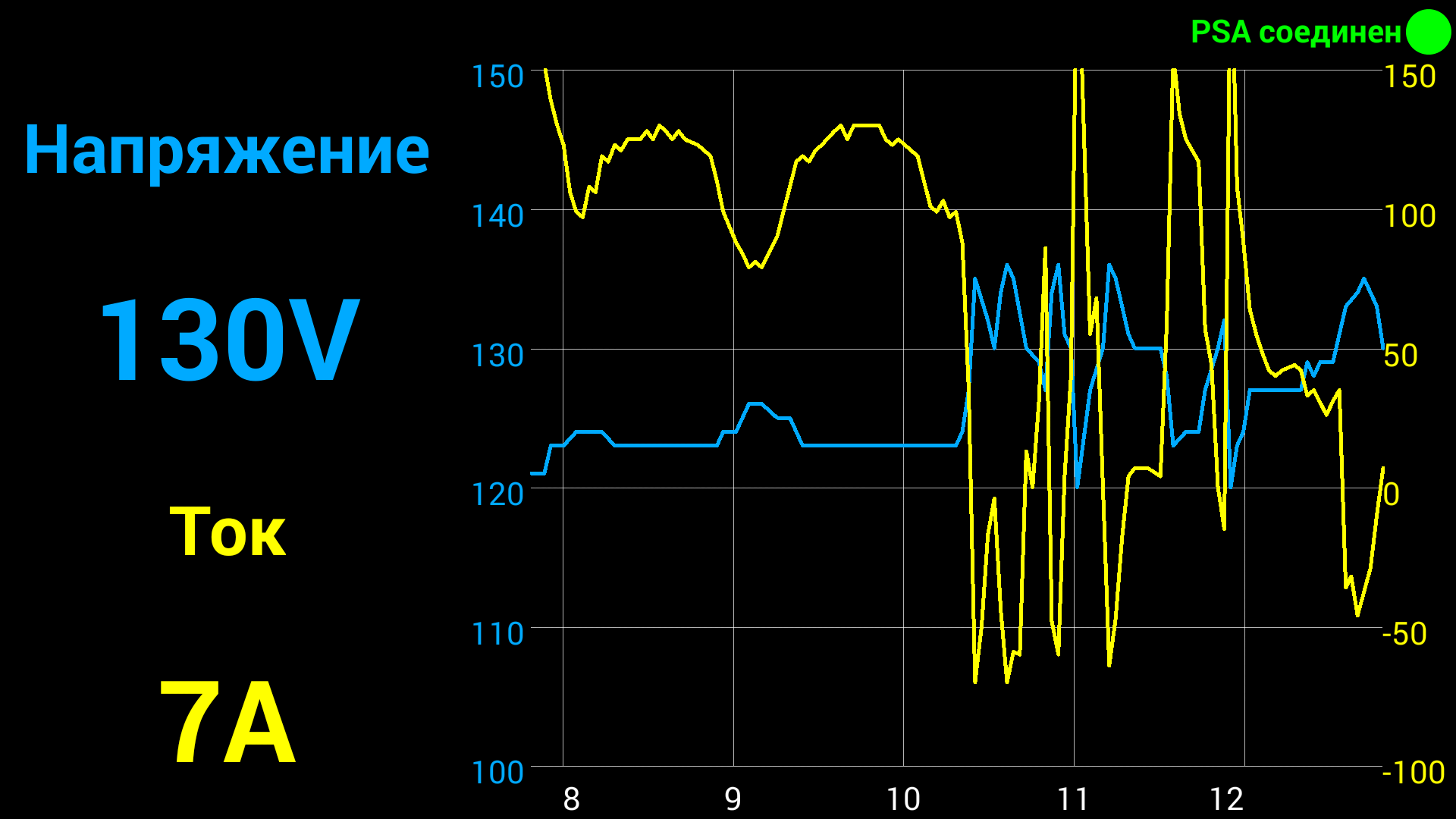

Случайно заметил что счетчик разряженых Ач в районе 2500Ач обнулился или считает всего до 2500Ач.
Screenshot_2018-02-06-20-57-39.png [ 239.65 КБ | Переглядів: 16111 ]
Screenshot_2018-02-23-07-51-19.png [ 237.53 КБ | Переглядів: 16111 ]
Кстати график силы тока хорошо описывает рельеф местности при фиксированой скорости (проехал по автобану несколько км с "круиз контроллем" 95км/ч, где поездка по городу, на графике так же хорошо видно)
Screenshot_2018-02-24-23-42-50.png [ 87.18 КБ | Переглядів: 16111 ]

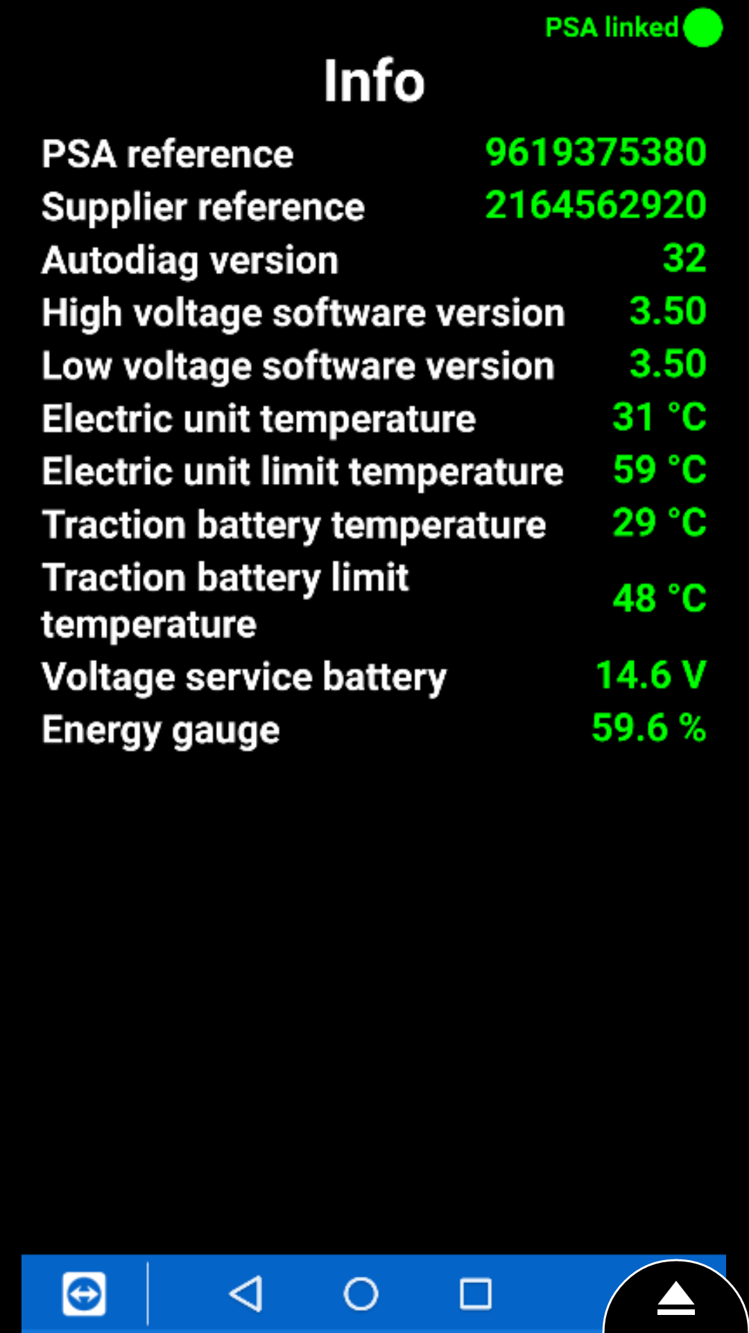

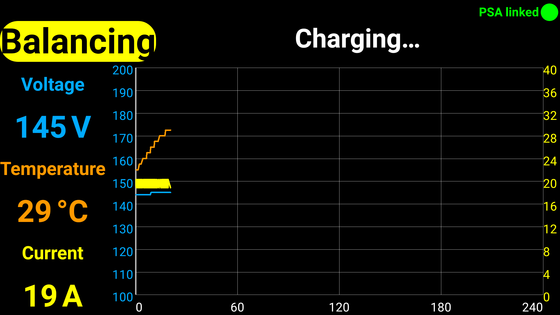

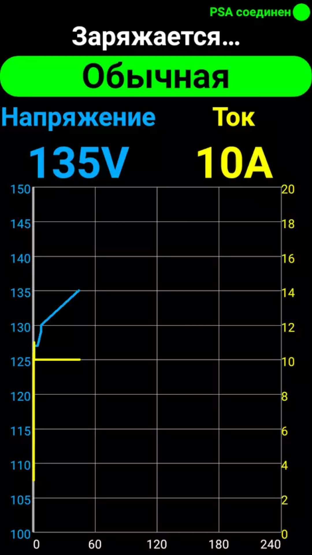

Первыми самыми маленькими плюшками в третей версии программы это в меню "информация" добавились:
напряжение бортовой батареи и уровень заряда, а к графикам напряжения и силы тока на зарядке добавилось показание и график температуры ВВБ (по сути ЖО).
Набираемся еще немного терпения ;)

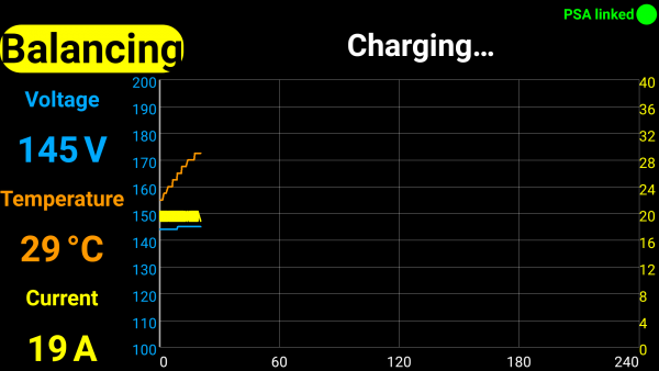

Screenshot_2018-08-10-23-30-09.png [ 345.8 КБ | Переглядів: 15925 ]

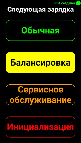

Screenshot_2018-08-11-11-31-09-0.png [ 85.97 КБ | Переглядів: 15925 ]
