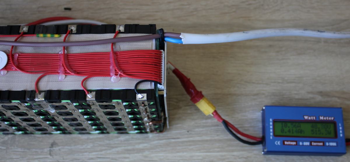

Клиент попросил фото-отчет по сборке аккумулятора. Решил здесь его оставить. Аккумулятор из теслабанок 3000мА 13S6P

Коментарій до файлу: Проверка аккумулятора на разбег ячеек и работоспособность BMS
13S6P Tesla 3000mA-8.jpg [ 85.89 КБ | Переглядів: 13721 ]
Контроль напряжения на ячейках при зарядке.

#63892Повідомлення 11 серп 2018, 18:36
Красиво.
Я бы все же рекомендовал силовые проводники от батареи к БМС выполнить многожильным проводом и слегка по дуге, а то при тряске могут на плате дорожки от текстолита поотслаиватся. Хотя если есть уверенность, что БМСка будет как монолит к батарее приклеена (прикручена), то и так нормально.
#63893Повідомлення 11 серп 2018, 18:43
БМС мертво посажена на пористый двухсторонний скотч 3M + на бмс очень часто сквозная металлизация которая при пайке становится монолитным куском меди с оловом. Если и отломается то с половиной платы.
