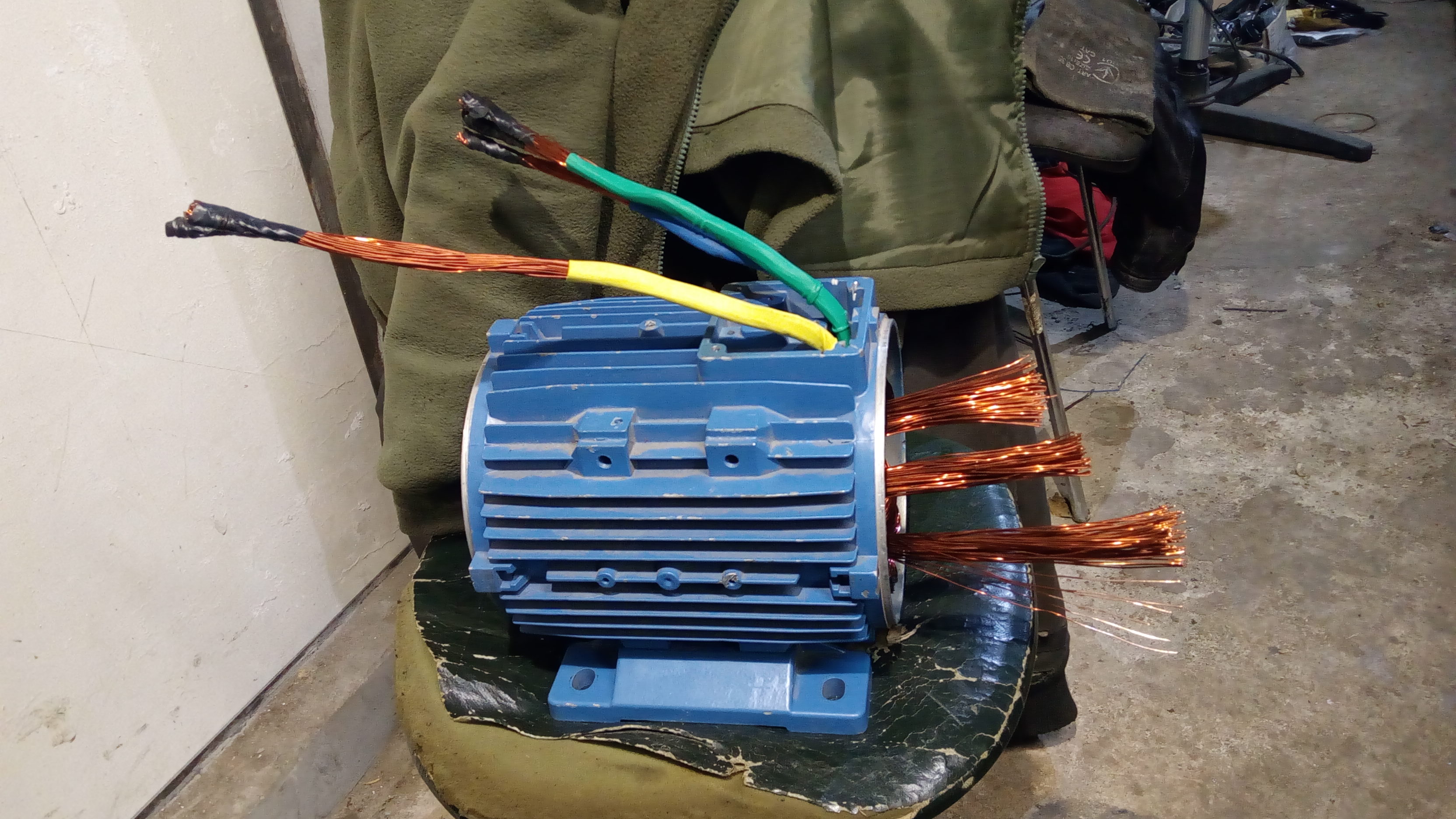

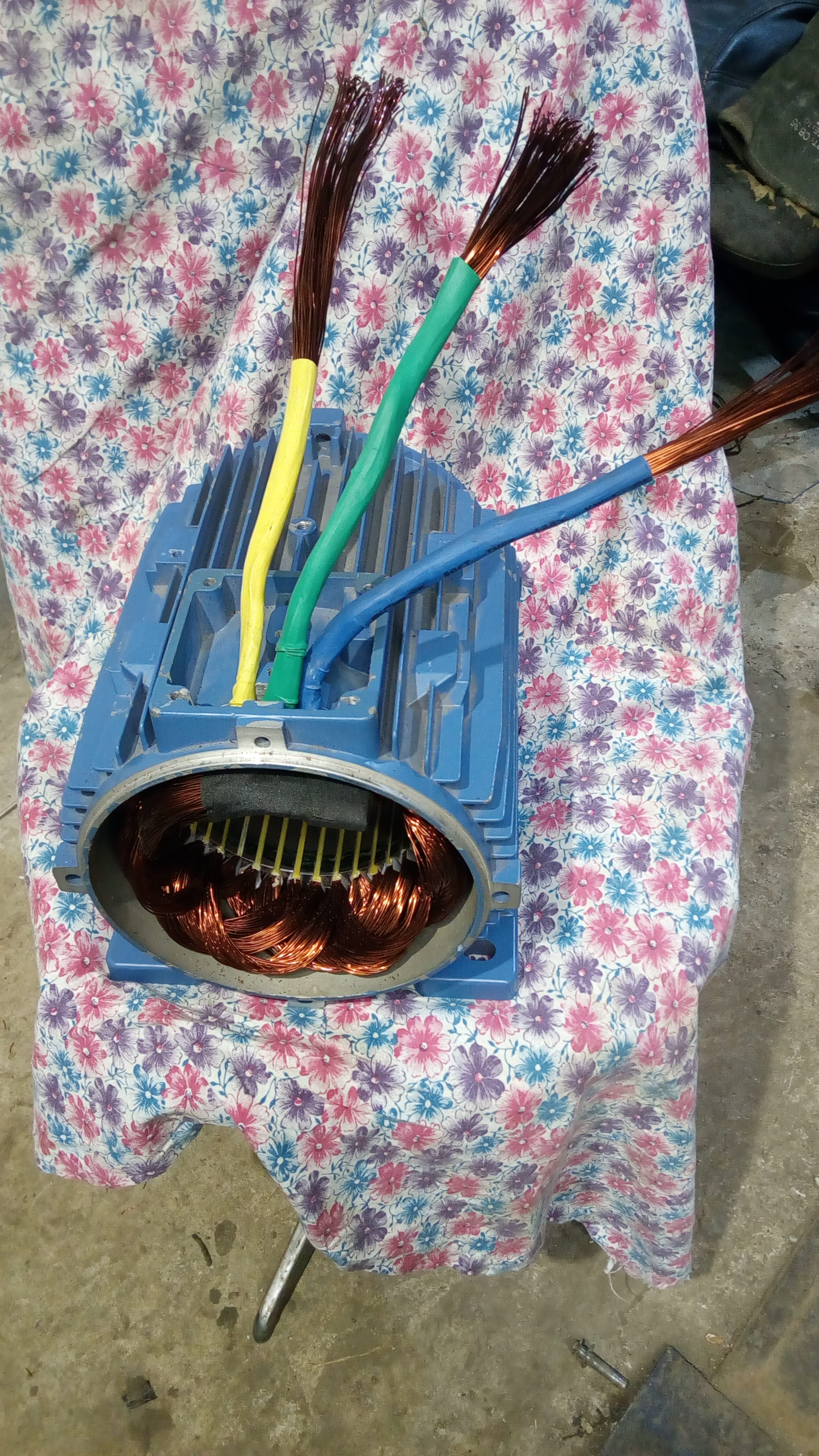

Обмотка уже сидить в моторі :) конечно таким пучком мотать "одне удовольствіє"
IMG_20180227_161158.jpg [ 1002.42 КБ | Переглядів: 21091 ]
IMG_20180227_150620.jpg [ 851.06 КБ | Переглядів: 21091 ]
#53112Повідомлення 27 лют 2018, 18:16
пропитка есть? ну в смысле куда отнести чтобы пропитали в вакуумной камере...
#53120Повідомлення 27 лют 2018, 20:03
Звідки: Украина.Кировоград
Мій електротранспорт: ЗАЗ 965
Лак купив, закрию герметично одну сторону мотора залью лаком на годину, повітря вийде, буде не хуже вакуума, просушу в духовкі.

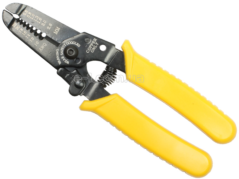

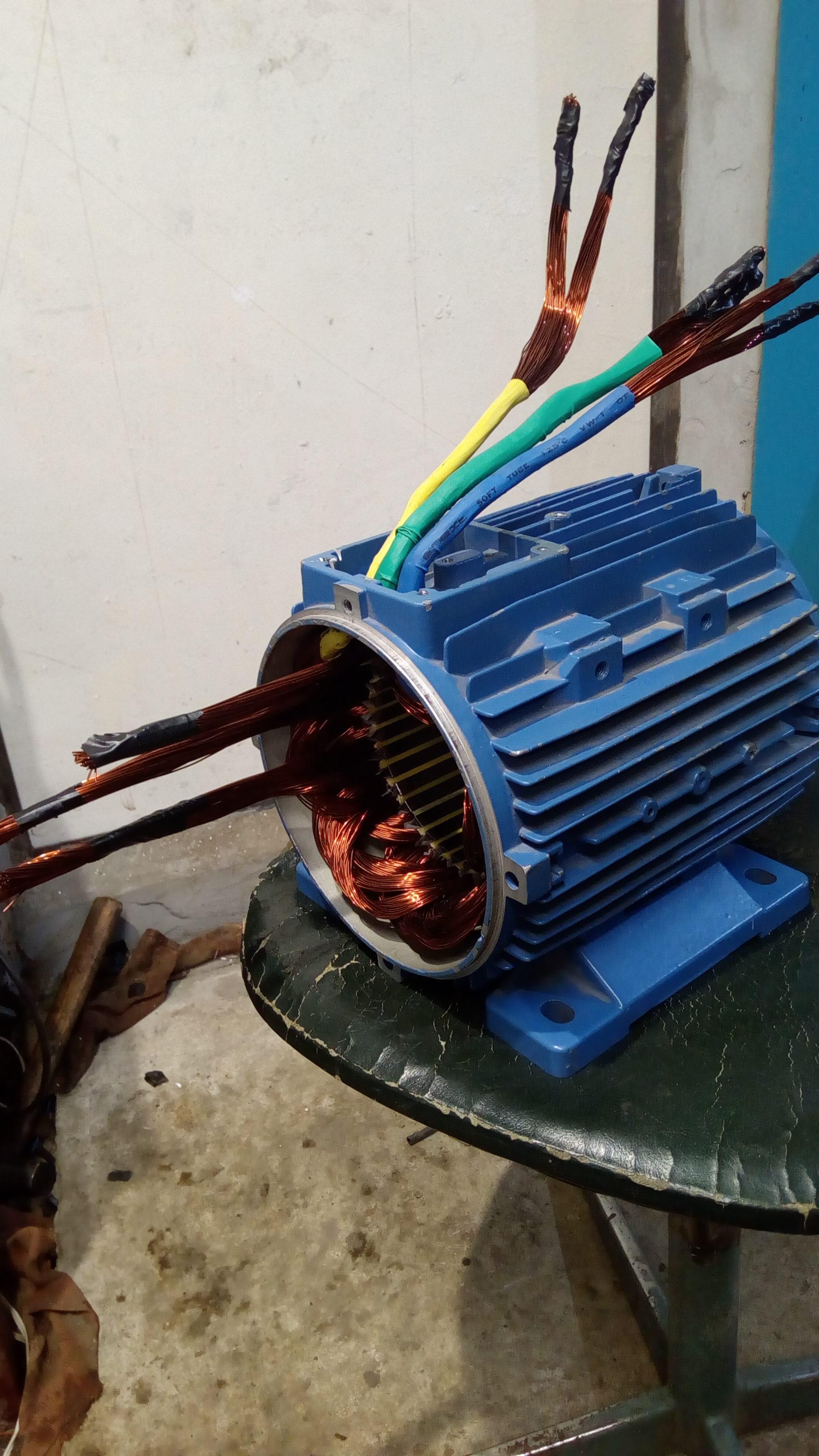

Доробляю обмотку, сьогодні пів дня зачищяв кінці емаль провода а їх 480шт !! Кажду жилу скальпелем з усіх сторон, ще на завтра 160 осталось :( хто як чисте лак в таких випадках ?

Пользуюсь похожим инструментом

Пучок проводников ложите на деревянную или другую поверхность , в дрель зажимаете круглую щетку по металлу http://stayerinstrument.ru/%D0%BC%D0%B0 ... 0%BB%D0%B8 и зачищаете вдоль жил . Для равномерного снятия изоляции пучок перекладывается по кругу (север , юг , запад , восток ).
#53207Повідомлення 01 бер 2018, 13:51
Була така думка :) але не було під рукой шітки, нада попробувать
