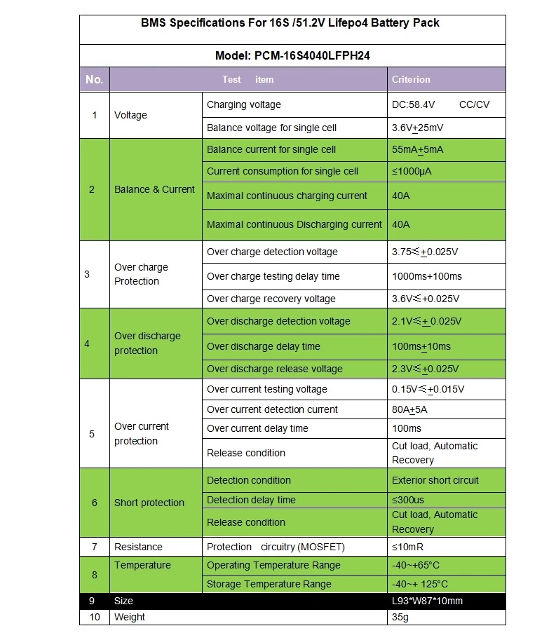

Я немного понимаю в электричестве. У меня мидл BBSHD и собираю на него аккум LiFePo4 48V. BMS'ка у меня эта ( http://s.aliexpress.com/ZfmAbAnq?fromSns )
1) Рабочий максимальный ток контроллера мотора 30А, максимально выдаваемый BMS'кой 40А. Не спалю ли я контроллер ? Если не спалю, то далее.
2) Реально ли соединить банки 20А и 10А в этом аккуме на канал чтоб сделать 30А ( увеличение километража) ведь если я не ошибаюсь, то нельзя паралелить разный ток. А в будущем добавить еще 10А. Поправте если я ошибаюсь.

Контроллеру пофигу на сколько Ампер бмска,больше положенного он не возьмет.Паралелить ячейки можно,главное,чтоб они нормальные были без саморазряда.
Тоесть если у 10ки будет саморазряд, 20ка будет сливать туда свой ток до тех пор пока 10ка не перестанет сосать, тоесть пока не выроняются ?

расценивайте паралель из 10 и 20 ah ячеек как одну ячейку на 30ah. но учитывайте что все параметры такой сборки будут так же устреднены, т.е. если вы запаралелите нормальную 20ah и 10ah с жестким саморазрядом - считайте что у вас 30ah с большим саморазрядом.
в случае если хорошие ячейки паралелятся с хорошими и паралелятся хорошо (речь о качестве соединения и сопротивления шины) получая на выходе "усредненную ячейку" повышеной емкости - проблем нет.

А реально ли использовать вышеописанную BMS не по назначению. Тоесть не на 48в (16s), а на 36в (12s) ? Если да, то что нужно изменить в подключении, помимо кол-ва банок ??( ну там, замкуть канал или хз )
