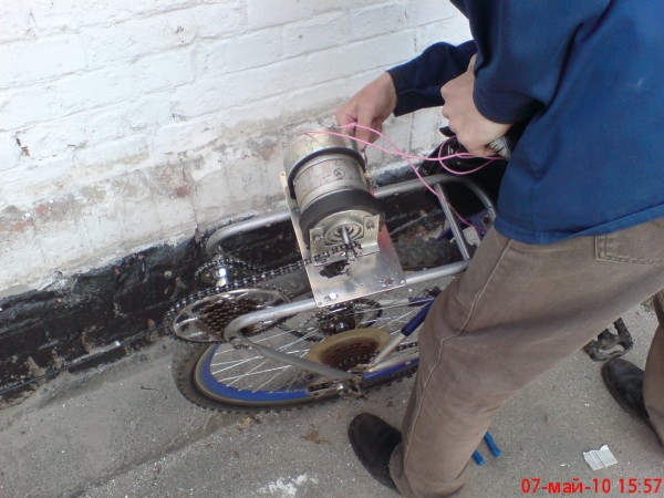

Ну и я добавлю. Моторчик сериесный 24В 180Вт.Даже пару дней ездил на этом, но цепи рвались. Через месяц купил электронабор.
