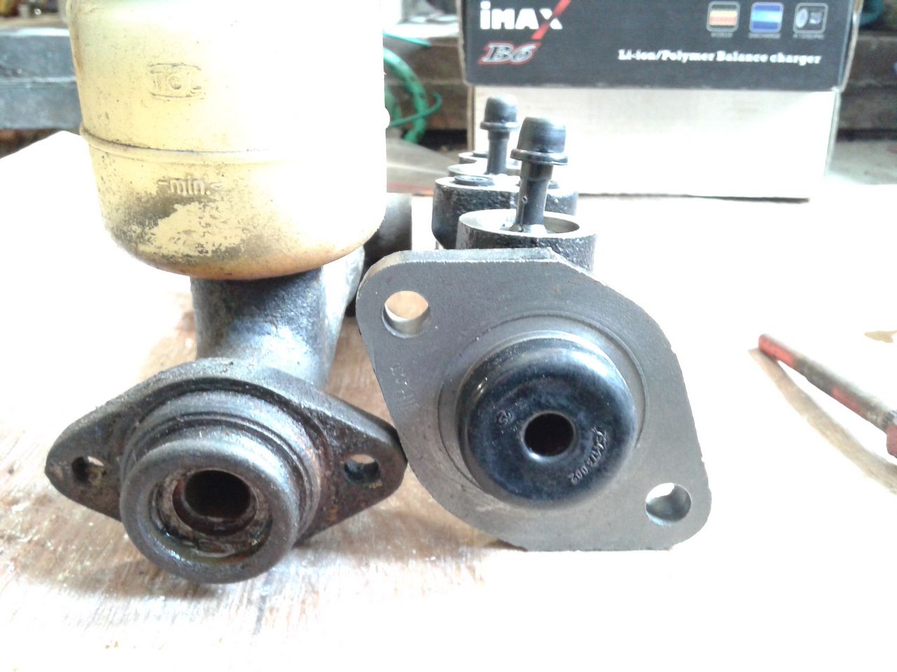

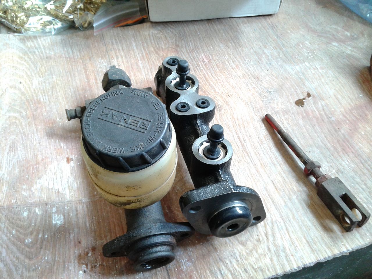

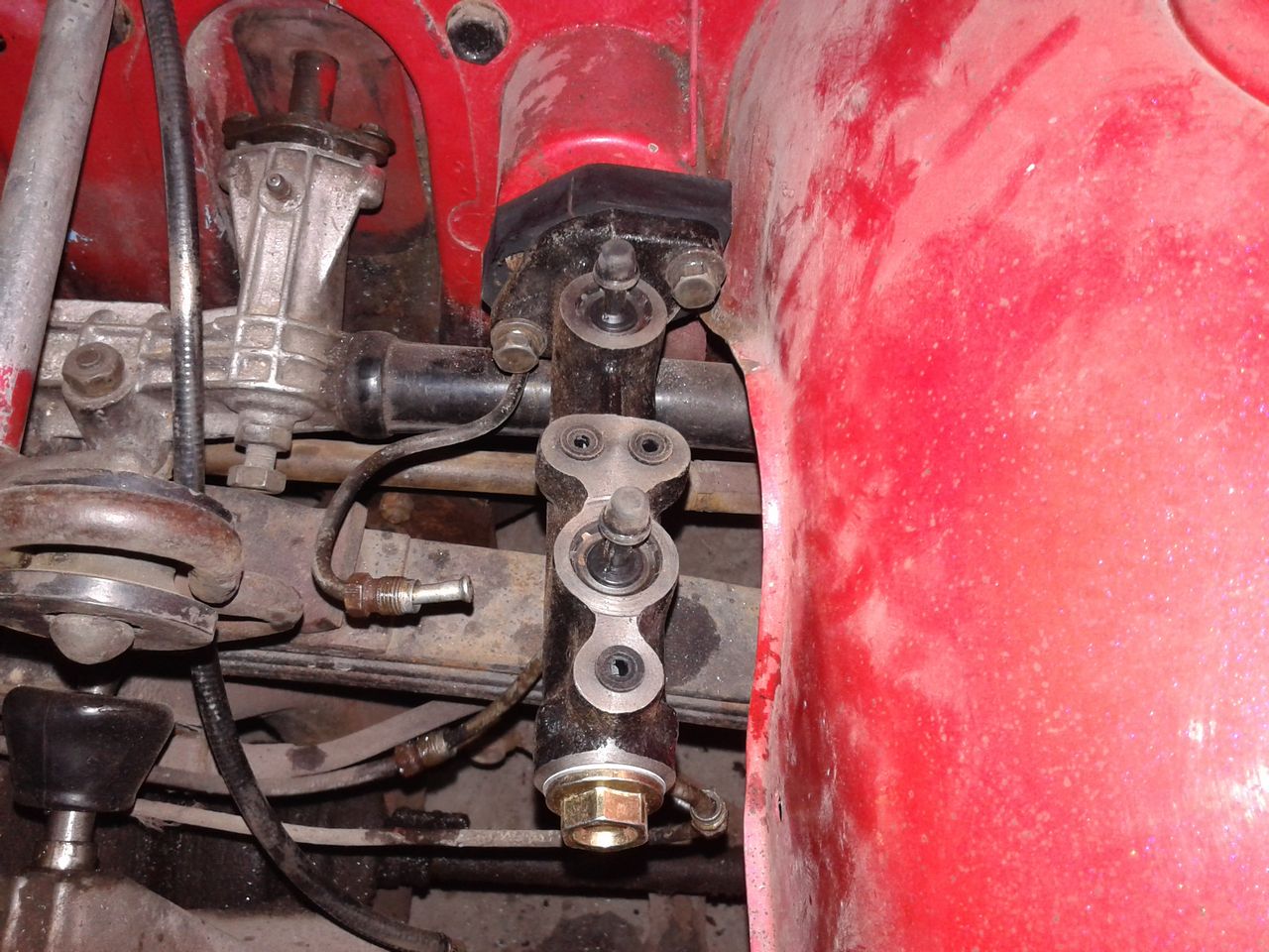

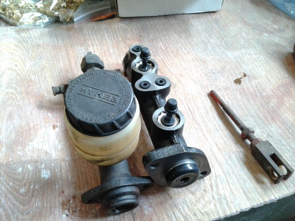

Сегодня поборол ГТЦ от ВАЗа. Проставка 20мм и шток трабанта становится как родной. Завтра планирую закончить установку, чтобы хотя бы передние были для передвижения. Задними тормозами и ступицами от ВАЗ-2108, буду заниматься уже когда потеплеет. Там и рессору перебирать, и аммортизаторы, и сайлентблоки......

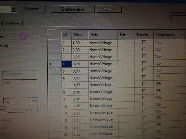

На прошлой неделе выравнивал ячейки, не совсем идеально, все около 4В.
В пятницу проехал может 3-4км. А сегодня переобулся в новую б/у резину, погода хорошая, думал сделаю заезд с видео. Сажусь в машину, пытаюсь включить контактор при помощи RFID метки и ни в какую. Взял второй ключ, тоже самое. Открыл коробку с BMS, смотрю горит красный светодиод. Подключаю комп и вижу очень неприятную картину. Во второй консерве, вторая банка ниже критического уровня.
Завтра попробую зарядить вторую консерву при помощи IMAX B6, а потом ещё поставить на зарядку дельтами. Но чует моё сердце, что одной консерве пришёл конец, при чём очень даже неожиданно!
Если зарядка IMAX не поможет, буду менять консерву...

Проверь может пакет дает утечку на корпус, из-за этого саморазряд.

Jekabes писав(ла):
Я бы не спешил с выводами.
Так резко не подыхают. Проверьте тестером.
Возможно плохой контакт или переломаный провод(к бмс).

У меня была такая же ситуация. Перемерил консервы мультиметром - всё ОК, подтянул клеммы на БМС и прошло!

Olaff писав(ла):
Боюсь как бы пакет в консерве не коротил на корпус...
Сегодня зарядил аймаксом до 3.88В, завтра гляну что утром останется.
Разъёмы зарядников и бмс отключил от батареи. Загадка пока что не разгадана.
