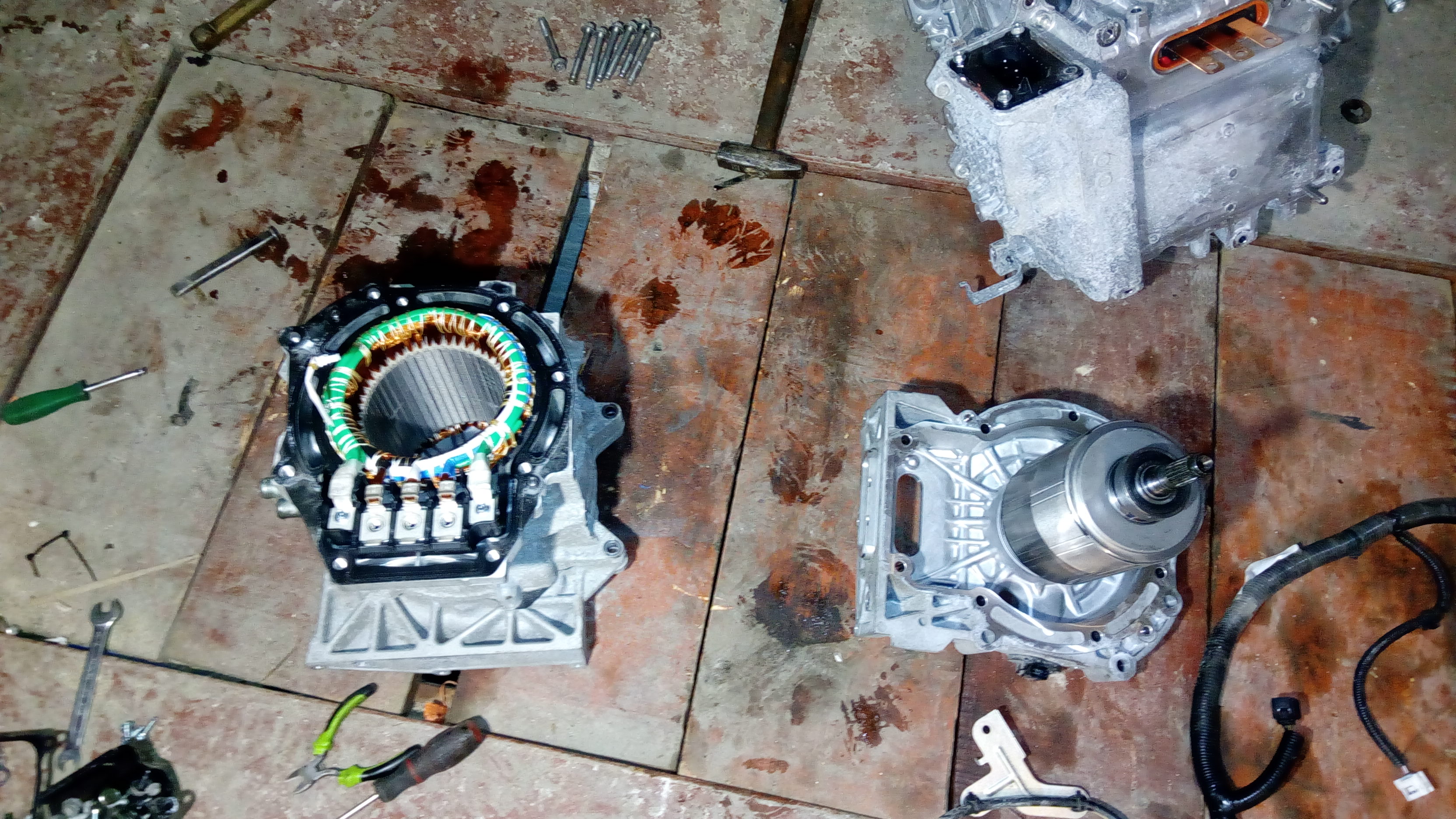

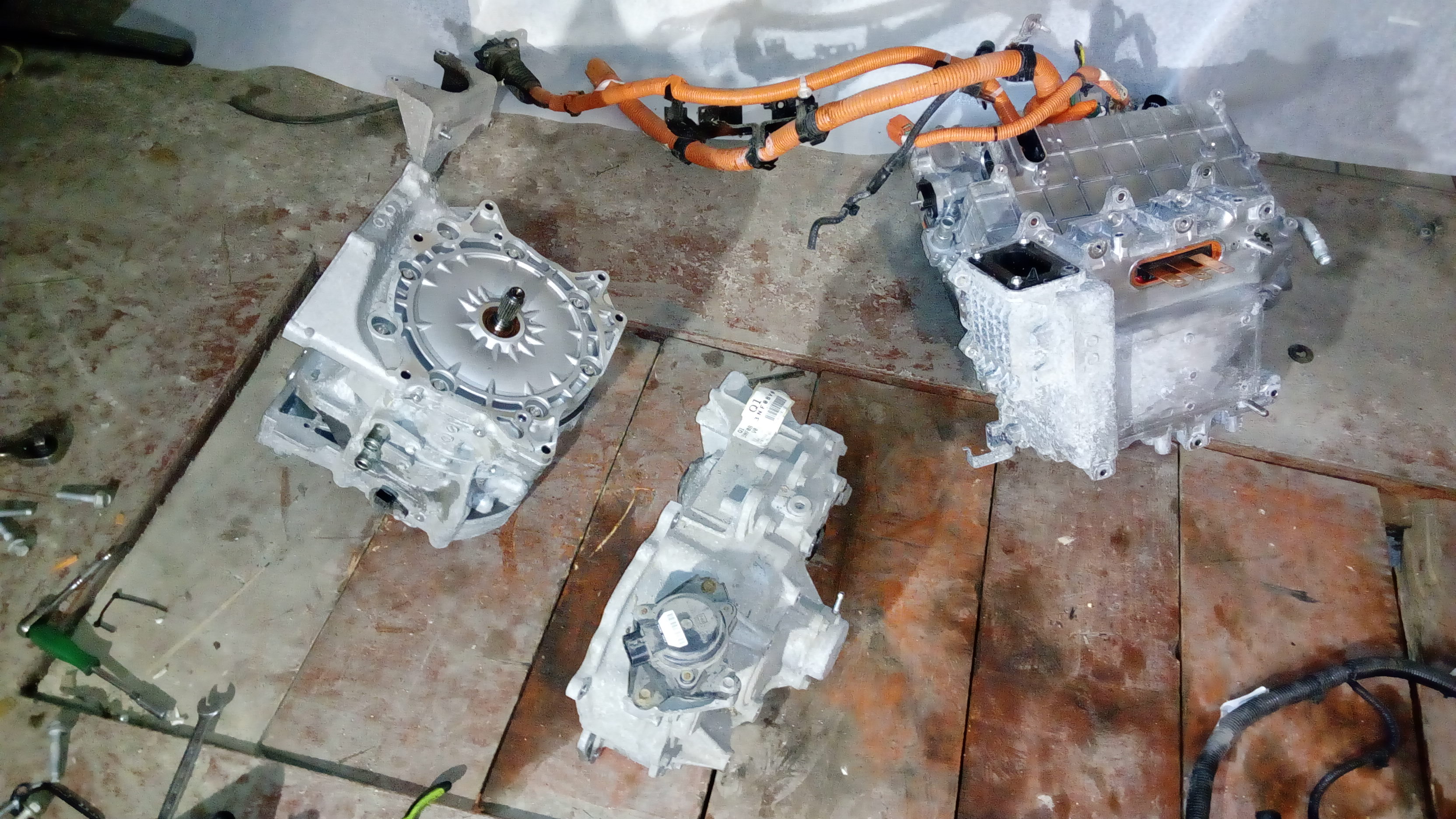

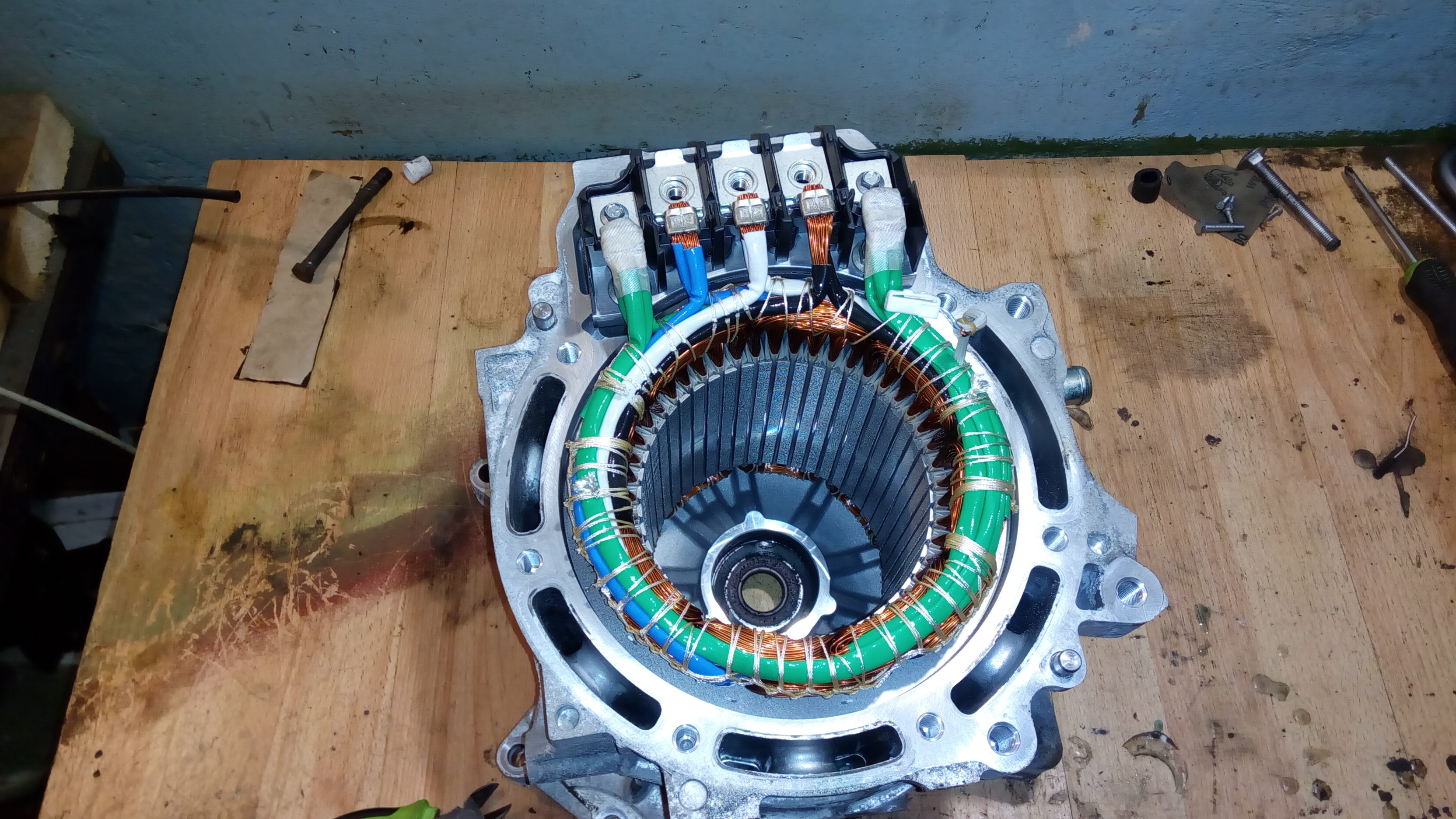

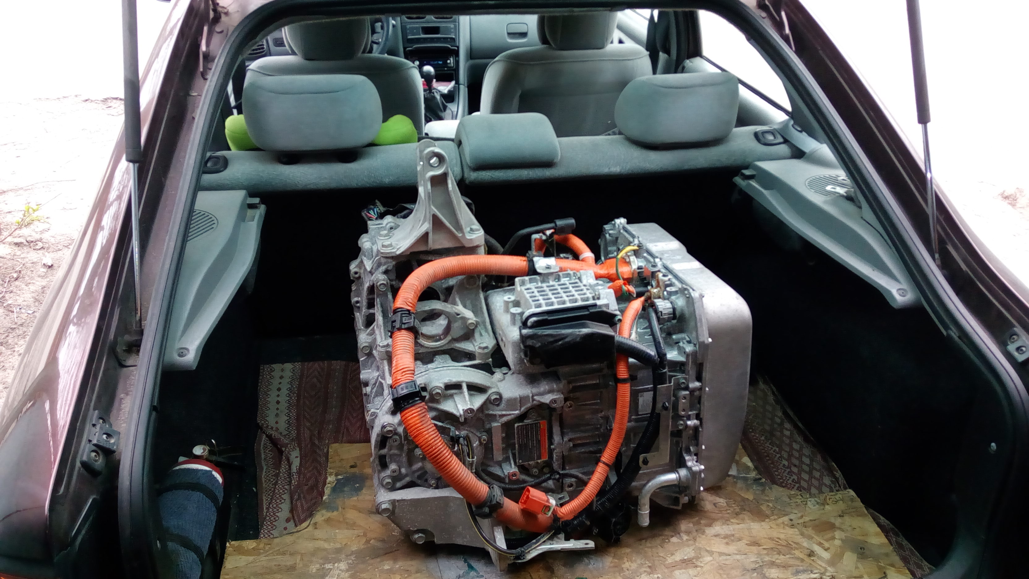

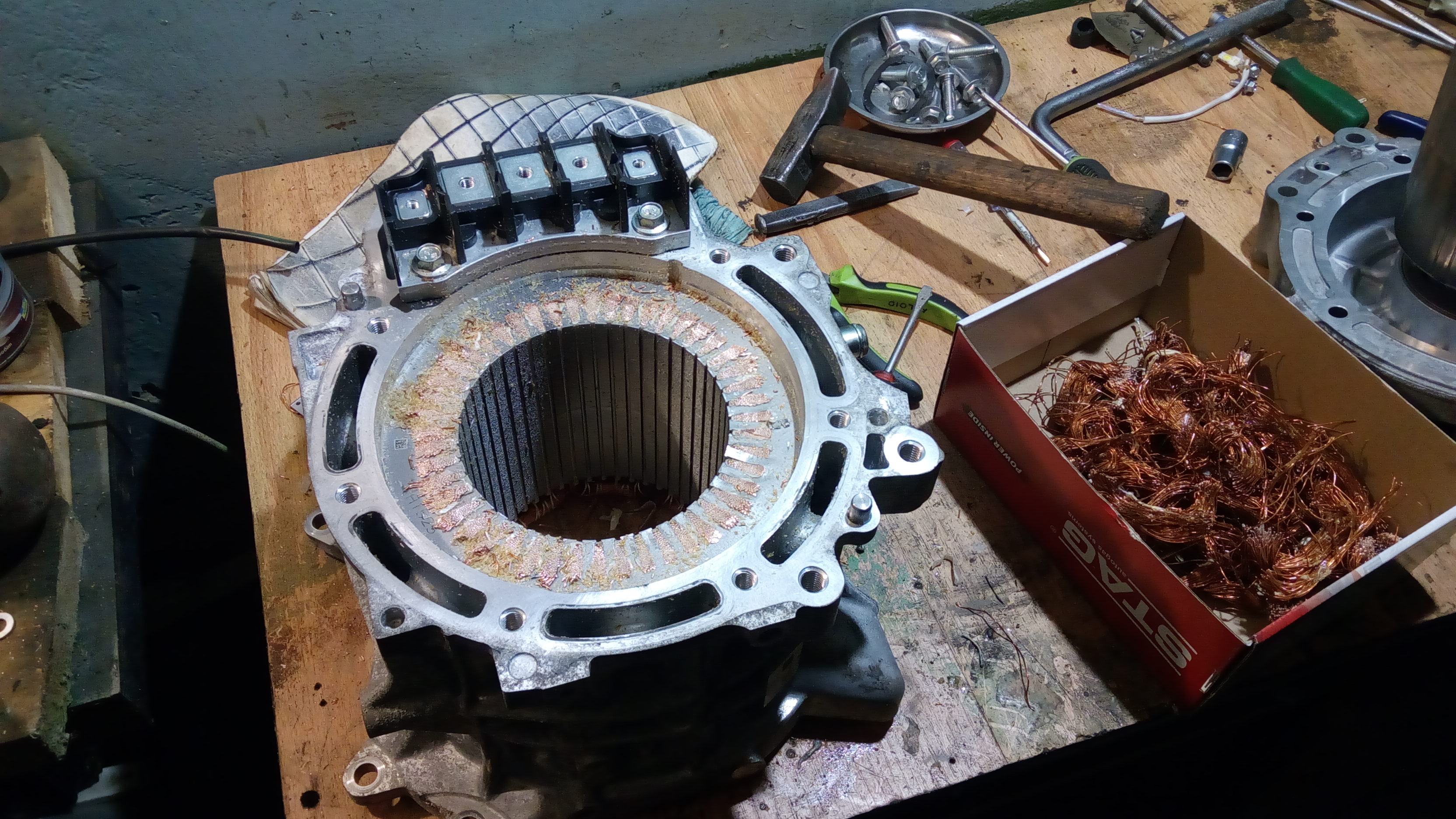

Всім привіт! Маю трохи новин :) По синхроному мотору почяв шукати нормального донора 132-й , і оказалось що стоє він не так мало близько 6500грн , та і не радував мене той общепром, железо в моторі не якісне, потом промоніторив ціни на нормальний ліфовский мотор, і стоє він зараз почті так само, короче не захотів я вкладать гроші в АИР який мені не подобається, і купив ліф мотора :)
Зараз такий мотор коштує близько 350$, донор супер якісний, буду перероблять на свою напругу. Так що таки пока буду їздить на моторі з магнітами , так проще і надійніше :)
