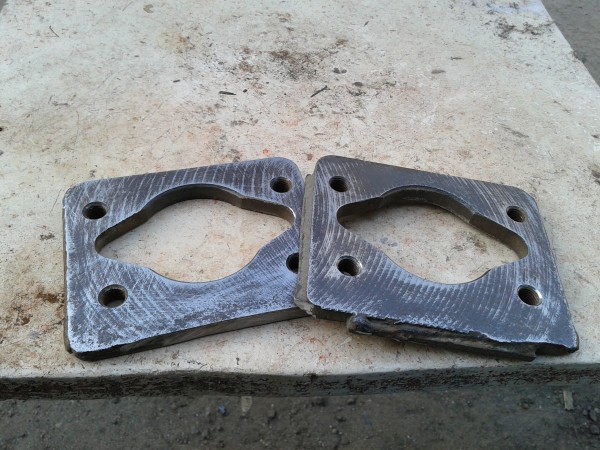

Начал подготовку к переделке задних ступиц с родных без тормозов, на ВАЗ-2108. Основной смысл всей затеи сделать ручник, чтобы можно было ставить авто на пригорке.
Для этого уже давно приобретён б/у комплект ступиц с тормозами от 8-ки.
А так же, б/у негодная балка опять же ВАЗа, для последующего демонтажа пластин на которые будут установлены ступицы.
20180411_180346.jpg [ 2.37 МБ | Переглядів: 11137 ]
Собственно говоря сегодня и подготовил пластины:-)
Теперь при наличии достаточно свободного времени, разберу заднюю ходовку для ремонта и модернизации.

если отсверлить родные ступицы то ступицы от восмерки становятся... но лучше переделать рычаги...и нужно учесть при переделке ,что нельзя увеличивать колею задних колес.а то колеса не влезут в арки(восьмерочная ступица имеет больший вылет чем трабантовская)...
у меня при 145х80 колесах, палец не пролазит между аркой и колесом.

Лев писав(ла):
Будем пилить арку значит, как в офф-роаде ;) :ugly:
