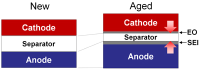

Что удалось вычитать на "импортных" сайтах:
Повышенное давление повышает риск внутреннего короткого замыкания, если имеются инородные материалы. Цилиндрическая ячейка поддерживает правильный размер. Допуск на расширение должен быть сделан для призматических и мешочных ячеек.
aged-separator-web.jpg [ 27.62 КБ | Переглядів: 15384 ]
Рисунок 2: Расширение электродов как функция циклирования и SoH.
Повышенное давление уменьшает толщину сепаратора. Старение также увеличивает твердотельный интерфейс электролита (SEI) на аноде и окисление электролита (EO) на катоде. Предоставлено Panasonic / Cadex

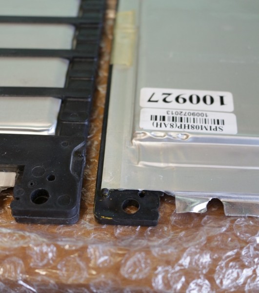

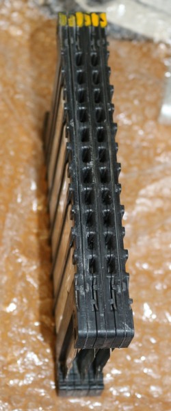

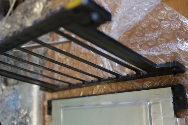

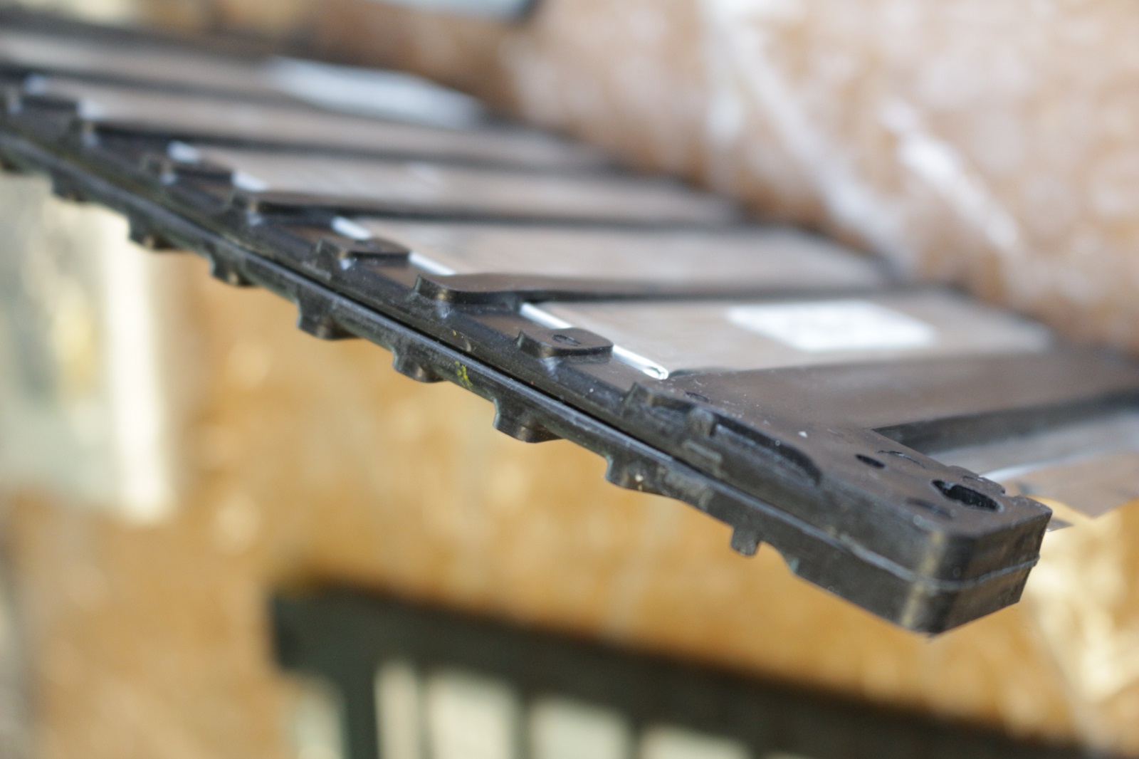

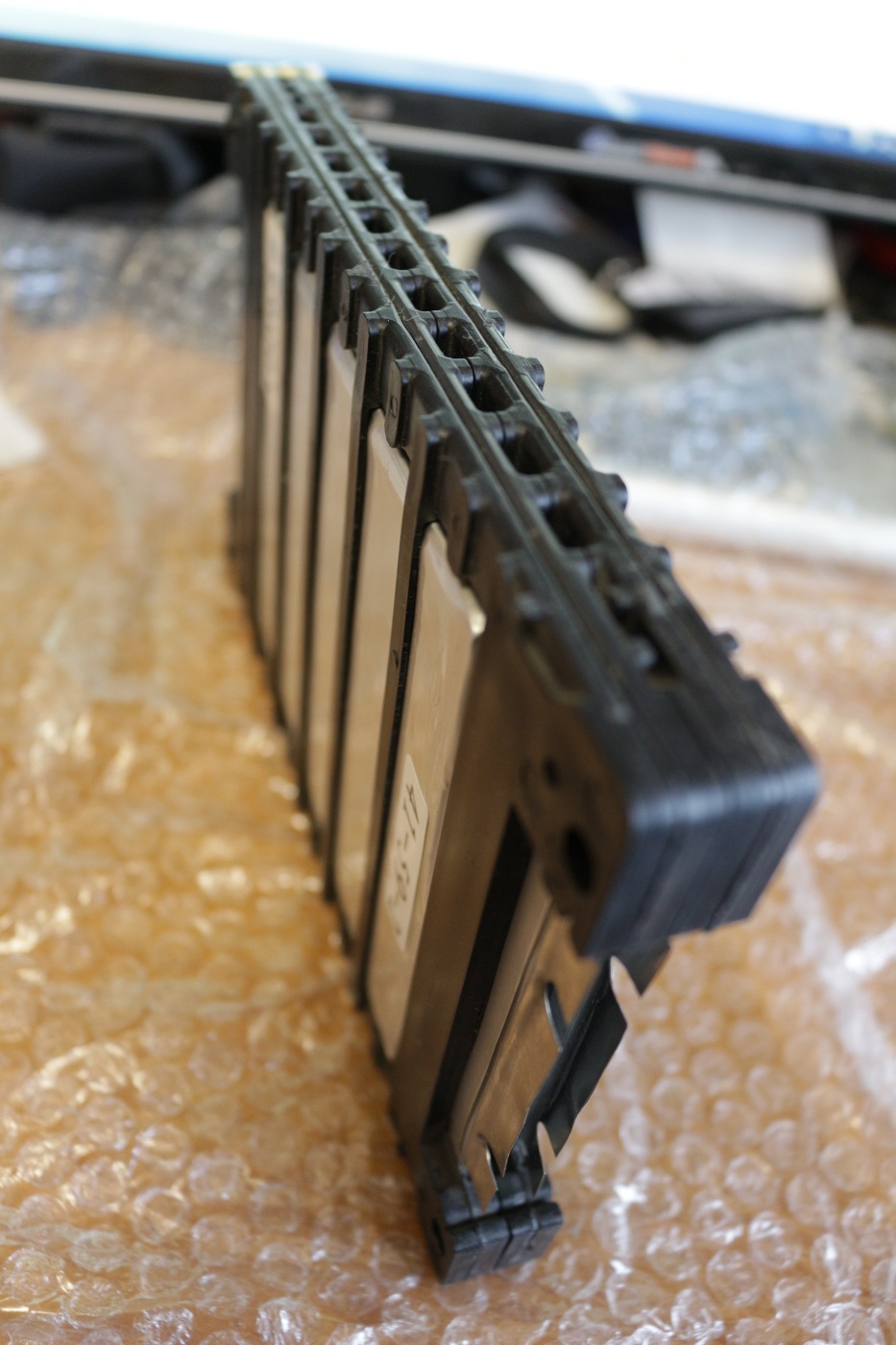

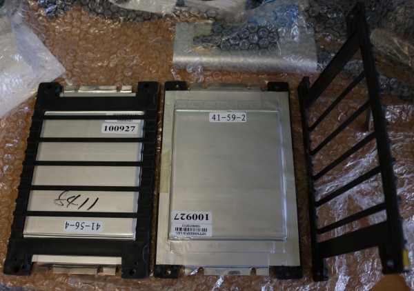

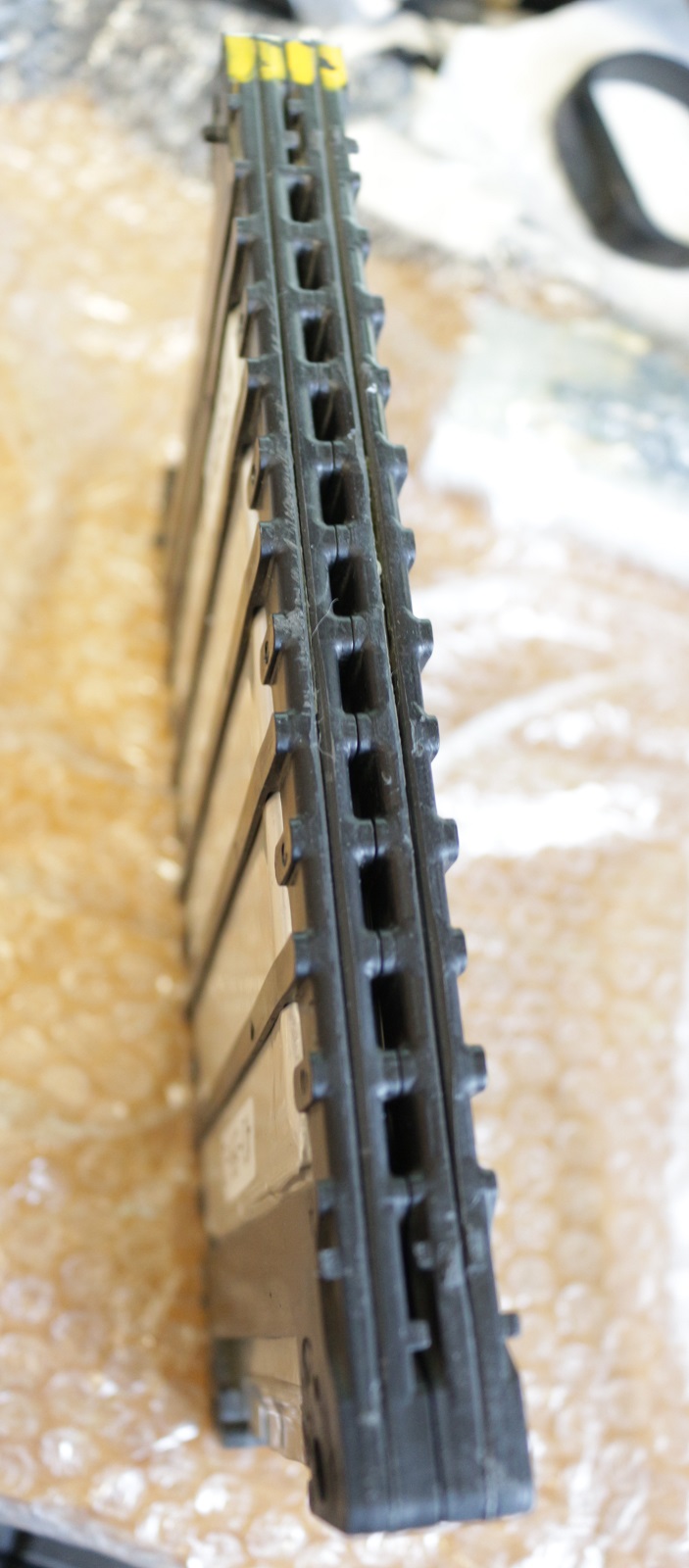

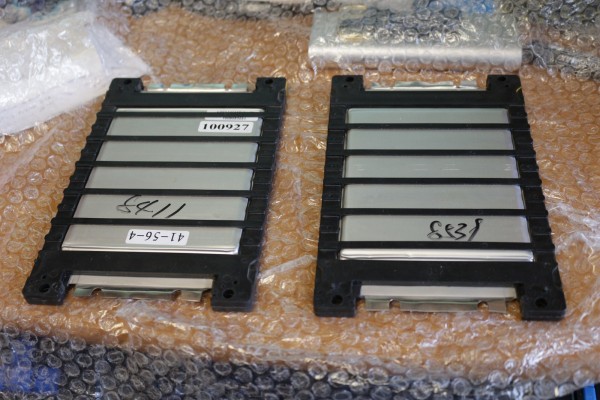

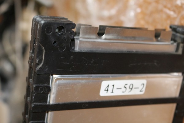

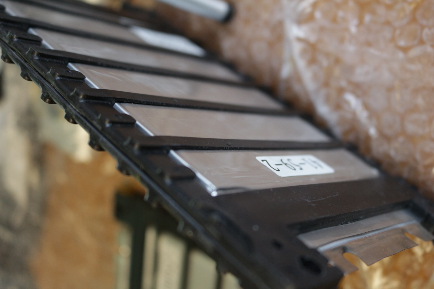

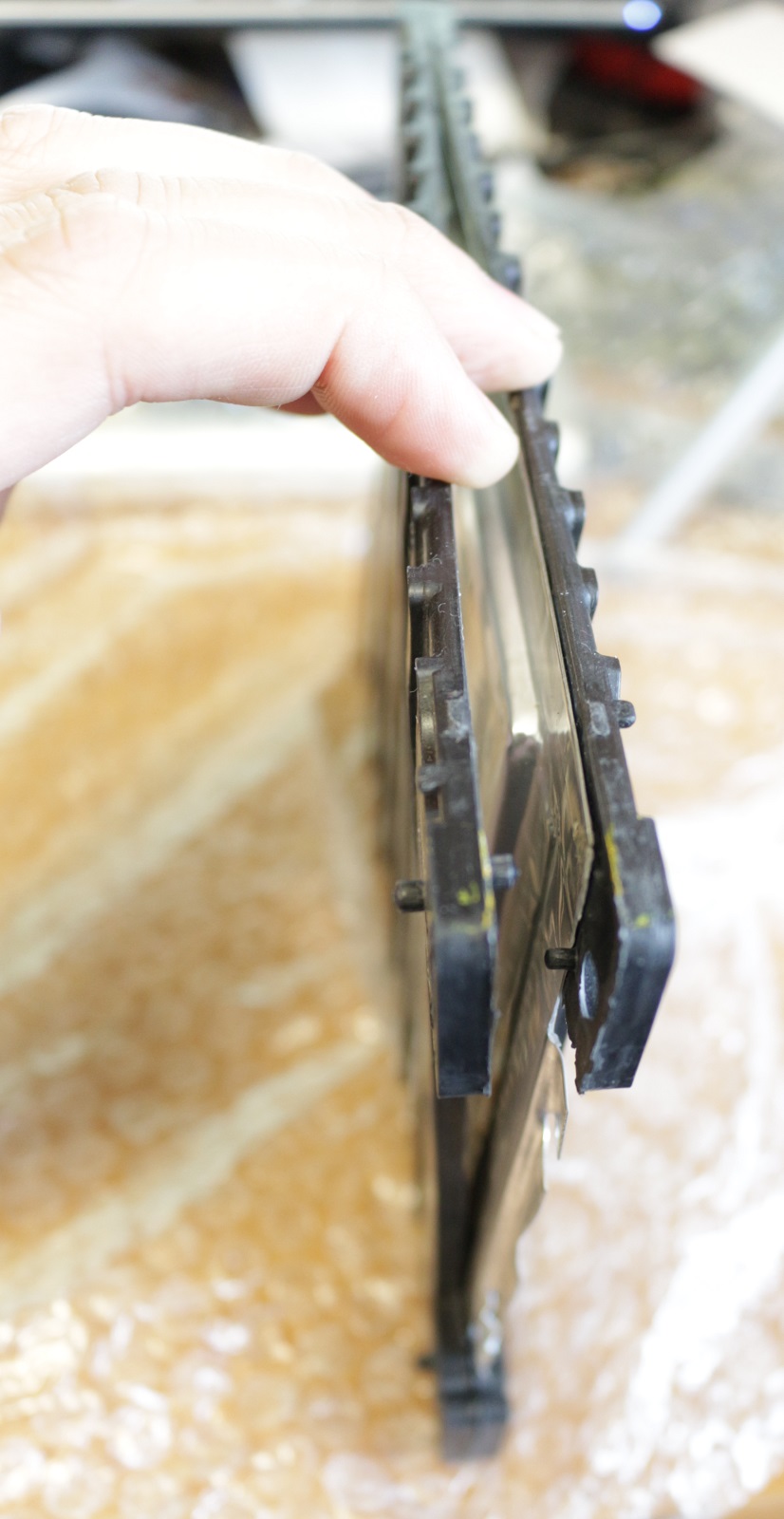

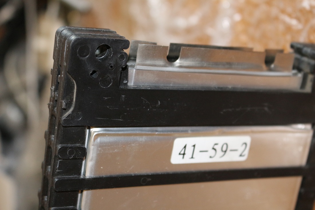

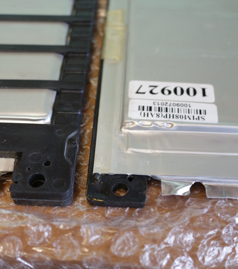

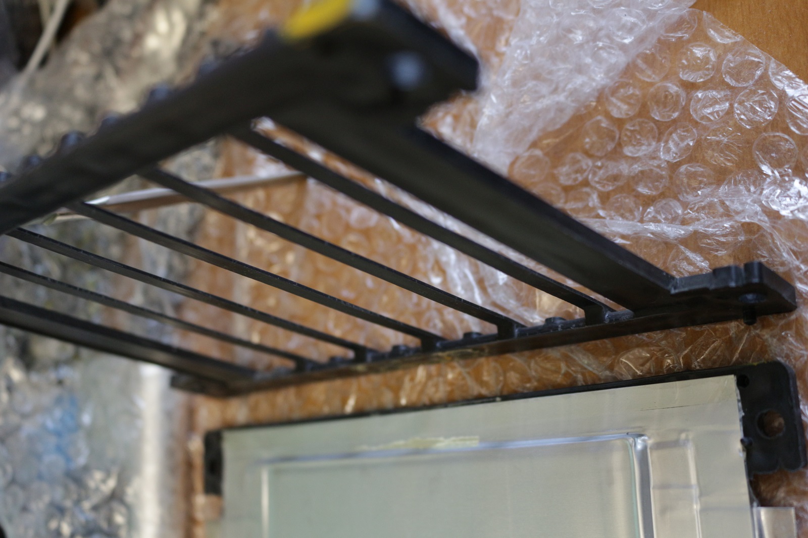

ИМХО: Вот как выглядит ИДЕАЛЬНАЯ сборка пакетов в акумулятор. Используется для каждого пакета с двух сторон пластиковые жесткие держатели-холдеры, которые при соединении очень хорошо держат форму, также остаются щели для вентиляции. Толщина пакета в такой защите не сильно увеличивается.
Что интересно, эти половинки холдеры одинаковые (тоесть деталь одна), просто перевернуты, и собираются в пазы сначала вокруг пакета, а потом в пазы пакеты между собой. Также предусмотрены отверстия под шпильки. Очень удобно, быстро собирается, ремонтопригодность очень высокая. Но как я говорил ранее, изготовление таких холдеров трудозатратно, и наверно возможно только в больших количествах, или искать пакеты уже в комплекте с такими холдерами.

Такие холдеры у меня на 8а.ч ячейках, а между ними ещё ставится металический брусок на котором соединяются соседние клемы ячеек.сборка очень простая и идеальная, но по видимому из за разнообразия типоразмера пакетов такие холдеры просто нет смысла делать.

Kapral88 писав(ла):
Интересно, 3Д принтер не сможет напечатать такое ? Например если бы комплект холдеров (26-28шт, по 2шт на пакет) стоил $50, то может быть это было бы актуально.

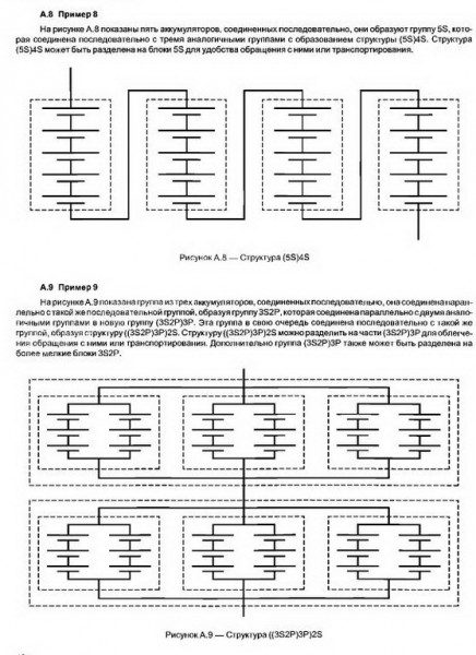

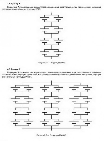

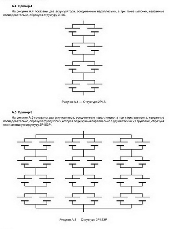

Нашел в литературе интересные схемы соединения ячеек в аккумуляторную батарею, например 2P4S3P или (5S)4S или ((3S2P)3P)2S. При большом количестве ячеек удобно контролировать и обслуживать.
...присоединяюсь к мнению! Мне кажется самая правильная фиксация пакетов - основной акцент к фиксации по периметру и немного за само тело пакета.И закрепление надежное и есть возможность пакету "дышать". А по общему габариту сборки я думаю прибавка будет некритична,во-всяком случае плюсы перекрывают единственный минус :lol:
И кстати,чем не "маленькая бизнес-идея" (дарю :lol: ) - организовать "разношерстное" изготовление таких изделий для термопластавтоматчиков задача плёвая. На этом-же фоне можно организовать сборку аккумуляторов различных конфигураций под заказ.А?! Не за подобное-ли ратует Михалыч в соседних темах?! ;)

kucha писав(ла):
Согласен что красиво, но есть же авторитетные мнения, основанные на практике, что пакеты когда прижаты между собой определенным усилием дают большую емкость и меньший разбег. А в такой кассете совсем нет равномерного бокового давления.

kucha писав(ла):
Kapral88 писав(ла):
Бытовой 3д-принтер не напечатает за раз, не хватит области печати, разве что частями и склеивать. На термопластавтомате это куда проще сделать.
