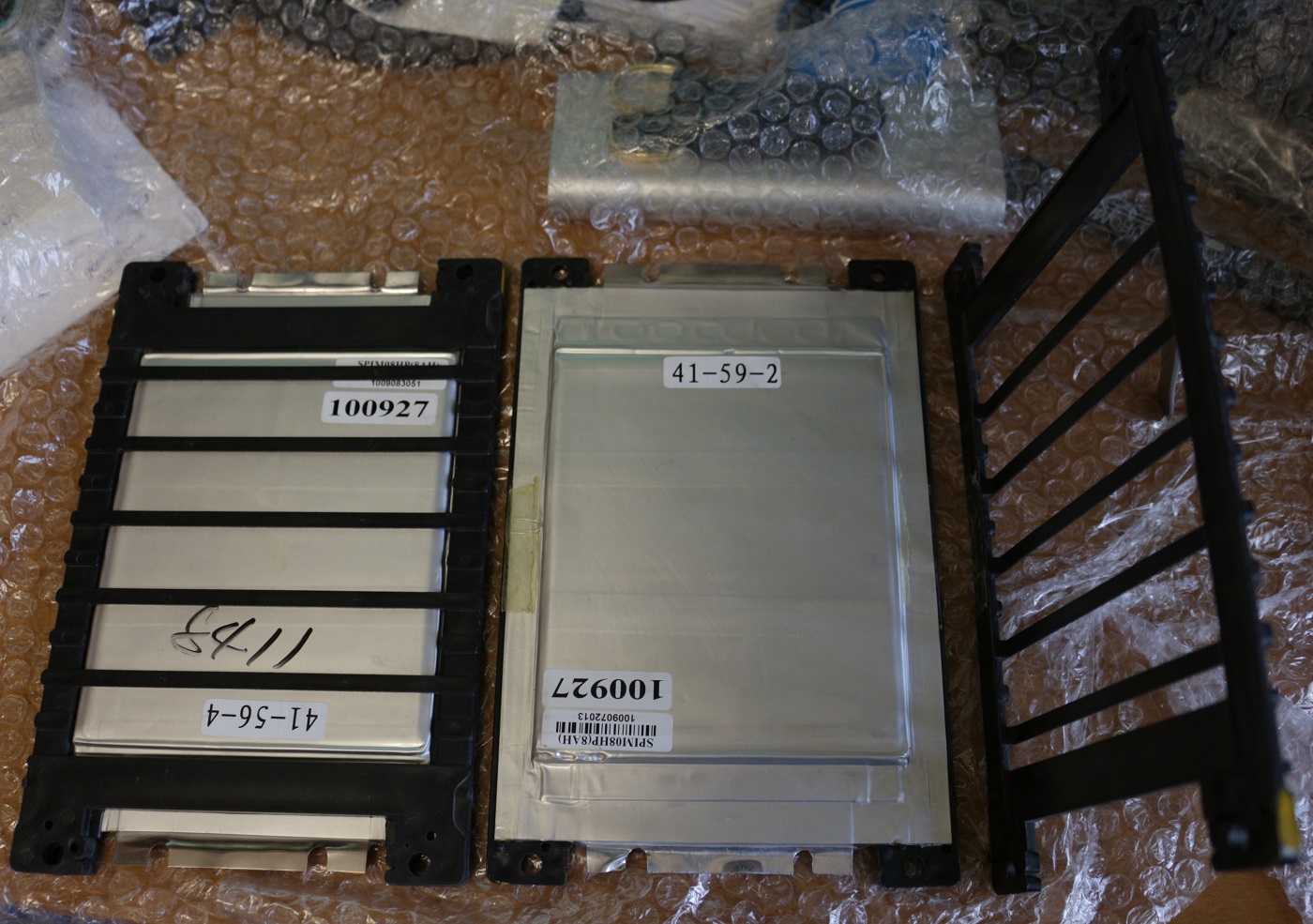

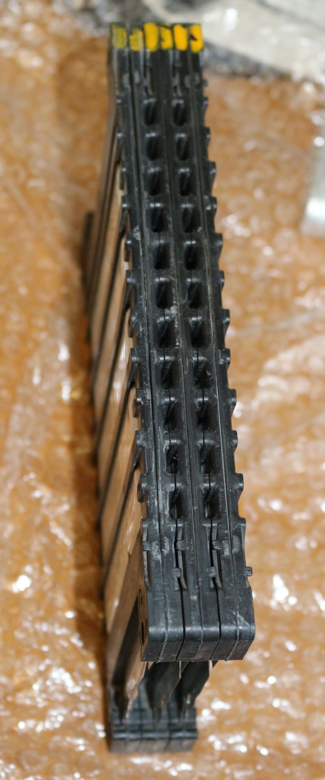

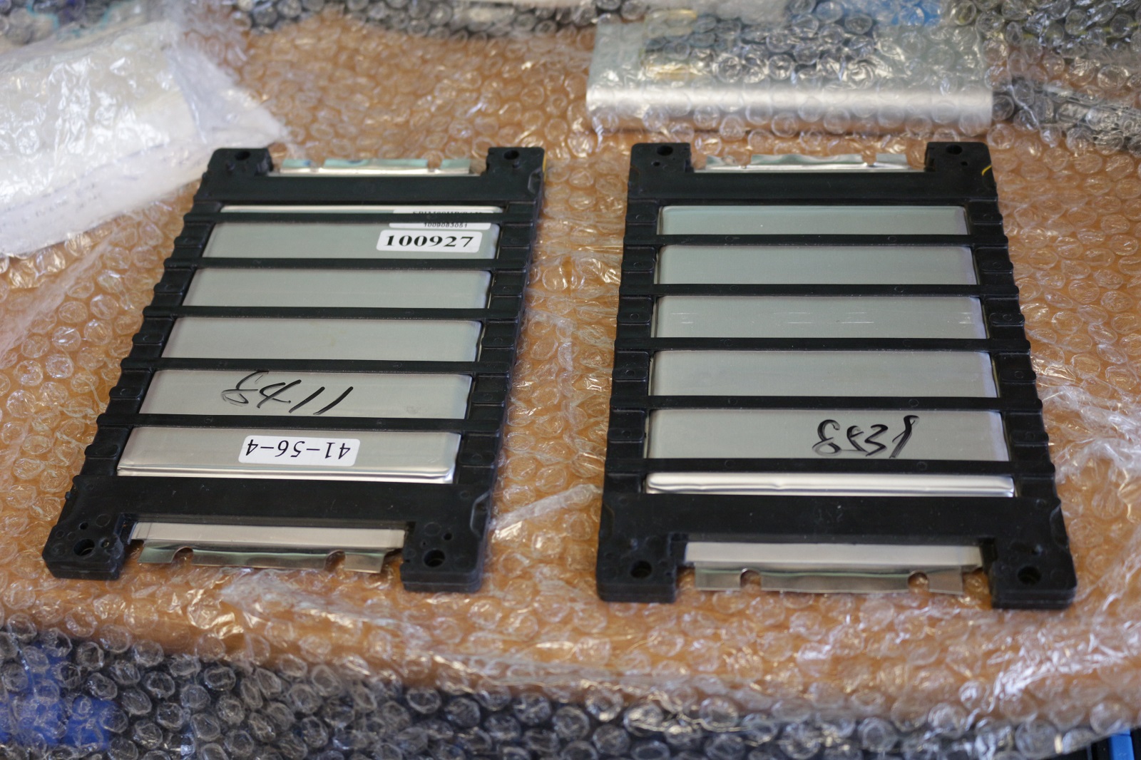

ИМХО: Вот как выглядит ИДЕАЛЬНАЯ сборка пакетов в акумулятор. Используется для каждого пакета с двух сторон пластиковые жесткие держатели-холдеры, которые при соединении очень хорошо держат форму, также остаются щели для вентиляции. Толщина пакета в такой защите не сильно увеличивается.
Что интересно, эти половинки холдеры одинаковые (тоесть деталь одна), просто перевернуты, и собираются в пазы сначала вокруг пакета, а потом в пазы пакеты между собой. Также предусмотрены отверстия под шпильки. Очень удобно, быстро собирается, ремонтопригодность очень высокая. Но как я говорил ранее, изготовление таких холдеров трудозатратно, и наверно возможно только в больших количествах, или искать пакеты уже в комплекте с такими холдерами.

Такие холдеры у меня на 8а.ч ячейках, а между ними ещё ставится металический брусок на котором соединяются соседние клемы ячеек.сборка очень простая и идеальная, но по видимому из за разнообразия типоразмера пакетов такие холдеры просто нет смысла делать.

Kapral88 писав(ла):
Интересно, 3Д принтер не сможет напечатать такое ? Например если бы комплект холдеров (26-28шт, по 2шт на пакет) стоил $50, то может быть это было бы актуально.

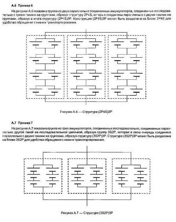

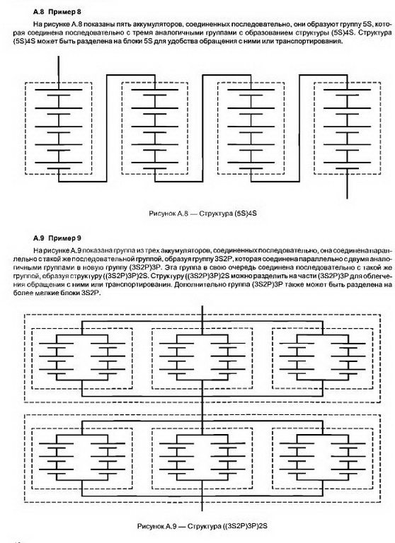

Нашел в литературе интересные схемы соединения ячеек в аккумуляторную батарею, например 2P4S3P или (5S)4S или ((3S2P)3P)2S. При большом количестве ячеек удобно контролировать и обслуживать.
...присоединяюсь к мнению! Мне кажется самая правильная фиксация пакетов - основной акцент к фиксации по периметру и немного за само тело пакета.И закрепление надежное и есть возможность пакету "дышать". А по общему габариту сборки я думаю прибавка будет некритична,во-всяком случае плюсы перекрывают единственный минус :lol:
И кстати,чем не "маленькая бизнес-идея" (дарю :lol: ) - организовать "разношерстное" изготовление таких изделий для термопластавтоматчиков задача плёвая. На этом-же фоне можно организовать сборку аккумуляторов различных конфигураций под заказ.А?! Не за подобное-ли ратует Михалыч в соседних темах?! ;)

kucha писав(ла):
Согласен что красиво, но есть же авторитетные мнения, основанные на практике, что пакеты когда прижаты между собой определенным усилием дают большую емкость и меньший разбег. А в такой кассете совсем нет равномерного бокового давления.

kucha писав(ла):
Kapral88 писав(ла):
Бытовой 3д-принтер не напечатает за раз, не хватит области печати, разве что частями и склеивать. На термопластавтомате это куда проще сделать.

i8086 писав(ла):
Закинул вопросы трем предоставителям услуг на термопластавтоматах на ОЛХ... Ждемс.

#56597Повідомлення 19 квіт 2018, 21:35
Звідки: Украина. Подольск
https://3dua.com.ua/ вот тут я не раз заказывал пластик для 3д-принтера, также там есть услуга литья пластика, интересно сколько они запросят за такой холдер. Ведь для каждого индивидуального изделия нужно форму изготавливать. Но думаю все же дешевле, чем тоже самое на 3д-принтере напечатать.
