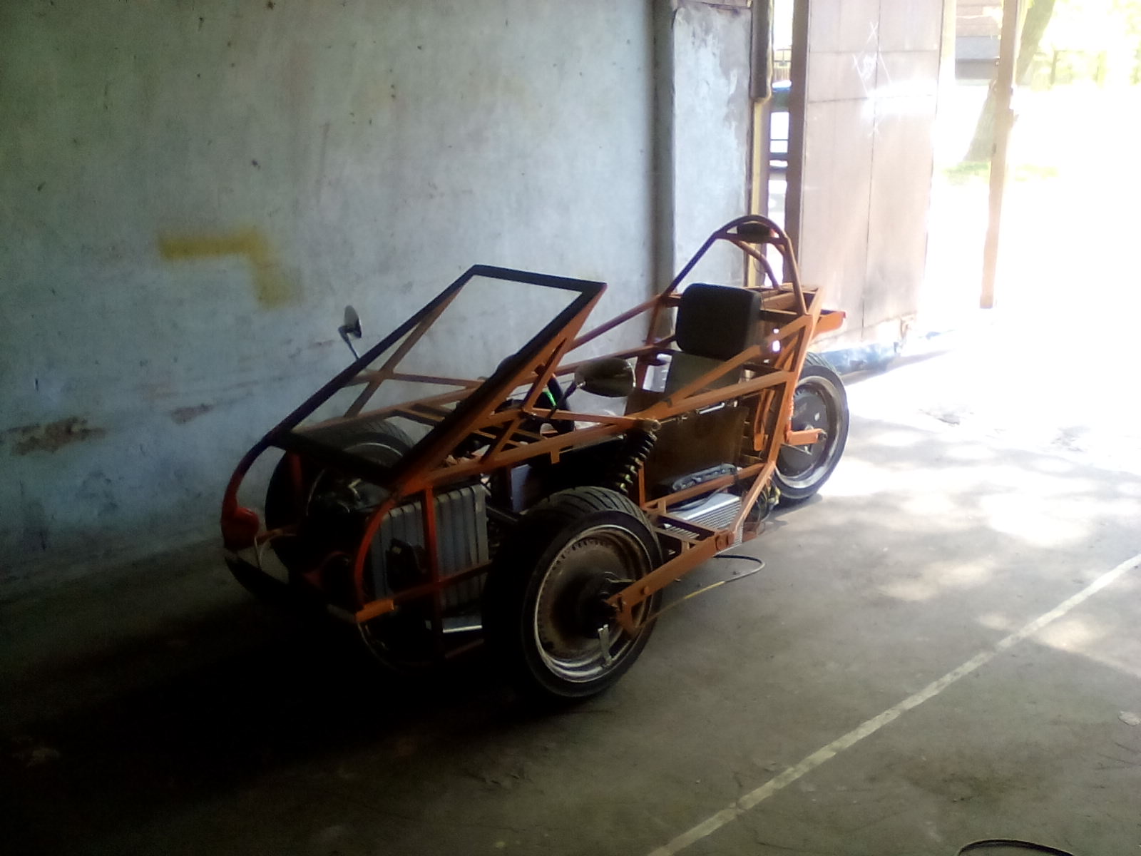

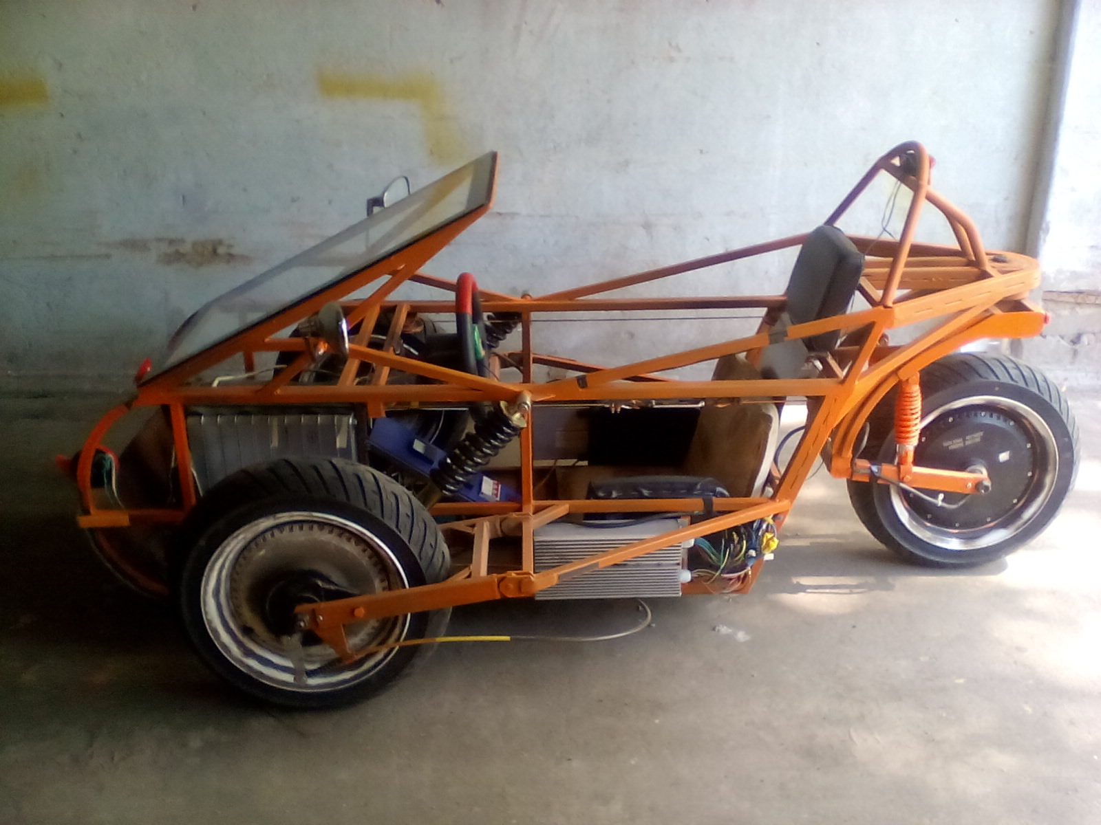

Крыша будет, но чисто символическая. Сегодня переобули Спидстер в тринадцатую моторезину130/70/13, при отсоединении МК выяснилось, что мы допустили небольшую оплошность, в общем мы гонялись с Лифом примерно на 70-80% возможностей Спидстера. Теперь всё собрано правильно, диаметр колес 500 мм и аппарат начал работать так, как я и ожидал при его создании, исчезла задумчивость при старте, мощный спурт с места с пробуксовкой всех! трёх колес при резком нажатии на акселератор. Но это ещё не предел, а временная мера, мы поменяем моторы на новые, не переделанные под тринадцатую резину, облегчив жизнь МК на вес обичаек и камер тем самым еще улучшив характеристики. Скоро состоится заезд-реванш Спидстера и Лифа.

Второй день гоняем Спидстер в испытательных целях. На низкой резине кроме динамики возросла курсовая устойчивость и чёткость реакции на руль. С переводом на более легкую резину и избавлением от ламбо-переда удалось скинуть 12 кг веса. Сейчас аппарат выглядит так же, как и при его задумке, только диаметр колес 500 мм, вместо 570. Габаритные размеры: длина 2100 мм, ширина 1200 мм, высота (по дуге безопасности) 950 мм. Масса 150 кг, максимальная скорость, с которой я ездил на данный момент 90 км/ч.

Круто ! С мото резиной он даже спортивнее стал выглядеть ! :bravo:
