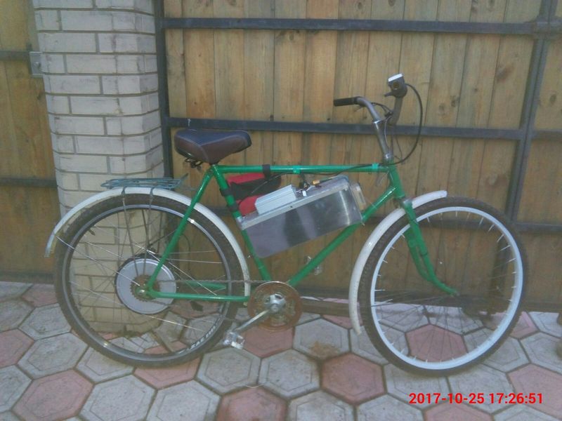

Сыну в прошлом году побыстряку собрал вел на велонаборе "велоракета" 28" обод двойной пистонированный.покупал б.у в очень хорошем состоянии(практически новый) батку собирал сам 16s литийполимер. download/file.php?id=12466&mode=view. Практическая эксплуатация сыном 5месяцев не каждый день.в принцыпе доволен, скорость по велоспидометру 46км.ч,расход по ватметру засёк 10вт.ч.(контроль не постоянный).Но за пять месяцев лопнуло пять спиц и причину не знаю, спицовка в 4 креста и спицы возле нипеля чуть согнуты.два раза подтягивал все спицы, но всё равно лопаются.и самая большая проблема, что не могу таких спиц найти, размер 270мм. И толщина 2.3мм.точно как в наборе из олх, созвонился с Сергеем Лу4, он пообещал найти, но после двух недель безуспешных перезвонов с ним, он предложил выслать колесо к ним на фирму на переспицовку спицами другого размера.завтра хочу попробовать отослать.просто боюсь, чтобы это не затянулось надолго( вел как раз нужен).ещё хочу заметить, ездил я на веле 44км без остановок практически на максимальной скорости, напряжение 62в (движок и контролер 48в. 500ватт), мотор колесо чуть теплое, а контролер наружной температуры.

Kapral88 писав(ла):
Кто Вам посоветовал 4 креста? Классика - 3 креста для велосипедной втулки, а с большим диаметром втулки (в данном случае мк) - достаточно 2 креста, а в Вашем случае и один крест достаточно. При этом изменится длина спиц, возможно подойдут из тех, что есть в продаже. Кстати, вполне хорошо ходят 2мм спицы из нержавейки, только брендовые, хорошо себя зарекомендовали DT и Mach.

Мне ни кто не советовал, я купил готовый набор, предыдущий владелец покупал его таким.

Переспицуйте мотор спицами Mach или DT 2мм в один крест и забудете о лопнувших спицах. Я ещё в 2010 заспицевал мотор, типа Вашего...полёт нормальный

А как высчитать длину спиц под мой мотори нужную спицовку?

зачем высчитывать, колесо же собрано??? приложите спицу в один крест и измерьте получившуюся длину

так вы человека только запутаете (
чем больше крестов тем выше прочность колеса , но больше нагрузка на спицу на старте и стопе оптимально 1-2 креста .
Kapral88 если вы не занимались спицовкой то не стоит сейчас это делать (лучше потренируйтесь для начала) .
для электро велосипедов часто советуют Sapim strong мой опыт показал что живут они дольше правда у меня всё равно рвались но эксплуатация была довольно жесткая.
луч обычно стараяется на затягивать поэтому мой вам совет отправить к нему или найти хорошею вело мастерскую в вашем городе

FEHIKS писав(ла):
Ничего там сложного нет, у всех с первого раза прекрасно получается
FEHIKS писав(ла):
И зачем же Вы советуете, раз у Вас рвались, чтобы Вы не один был с рваными спицами Sapim strong??? У меня DT и Mach ни одна не вылетела на двух эл.велах за 7 лет, а на обычном веле для туризма колёса с 93 года с DT и даже не подтягиваю.
FEHIKS писав(ла):
Оптимально как раз в 3 креста, но не в случае с мк...и не прочность кресты добавляют, а амортизацию, колесо подпружинивать начинает на более длинных спицах
