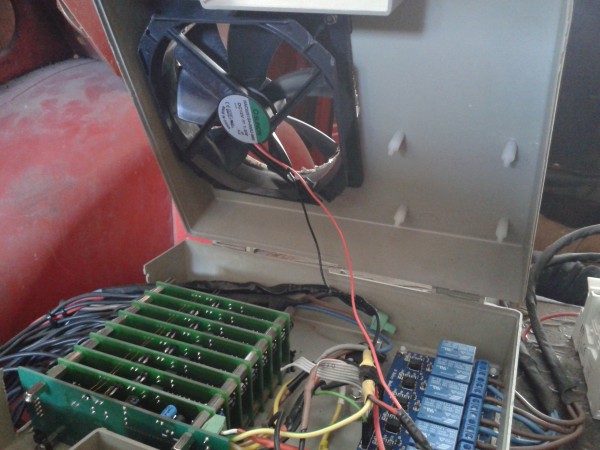

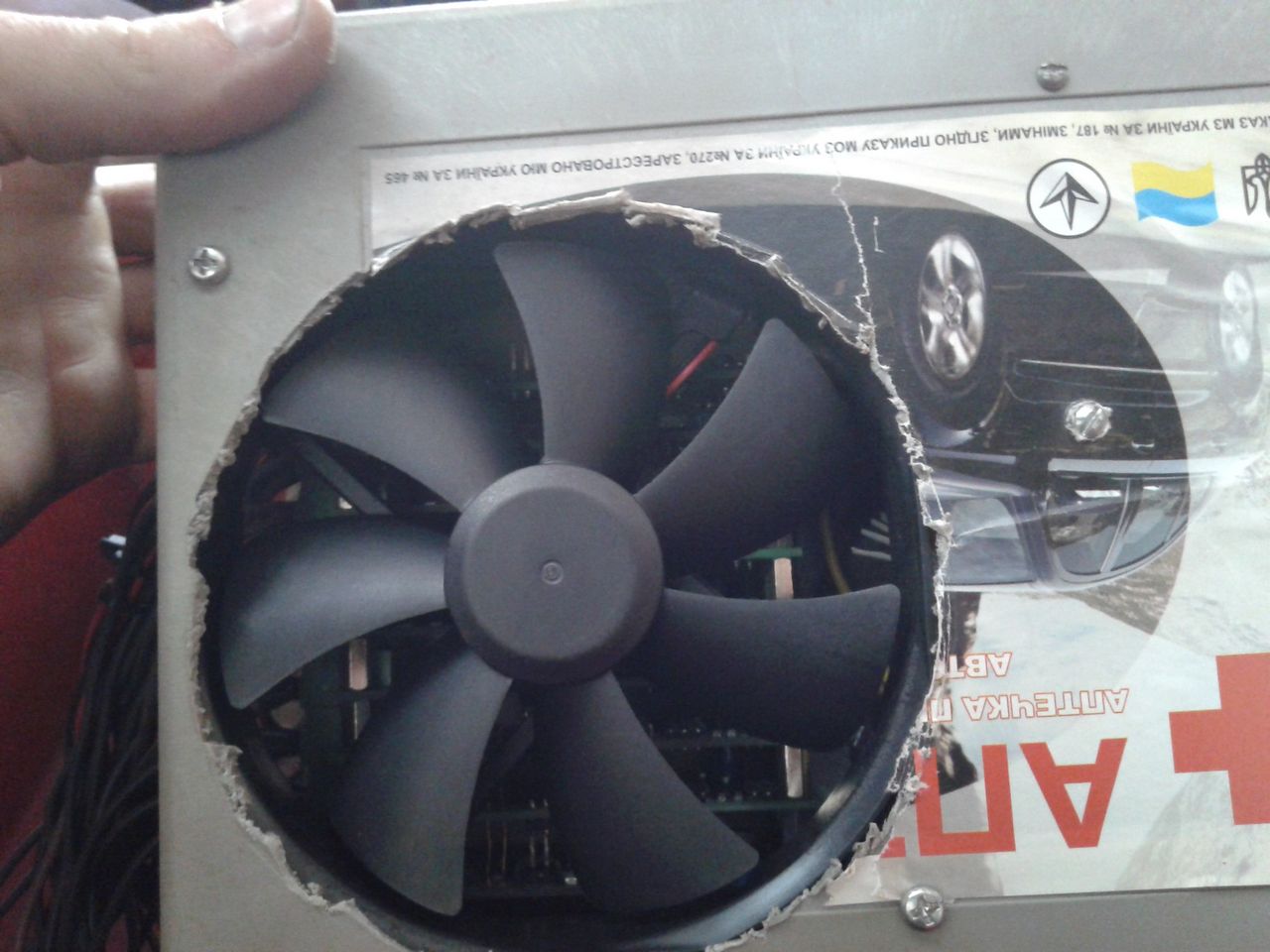

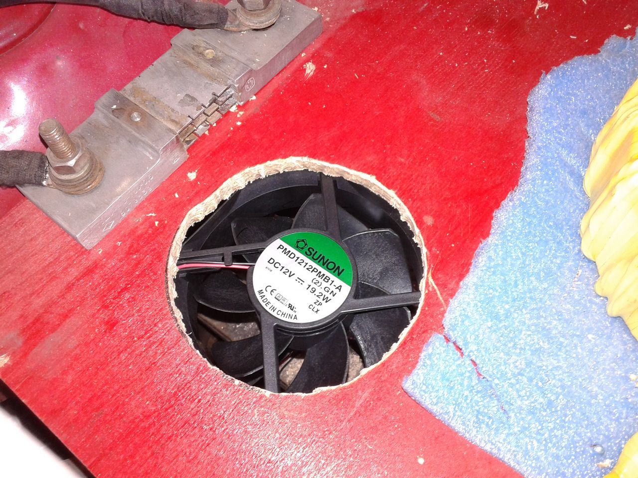

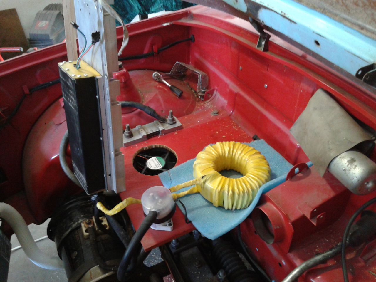

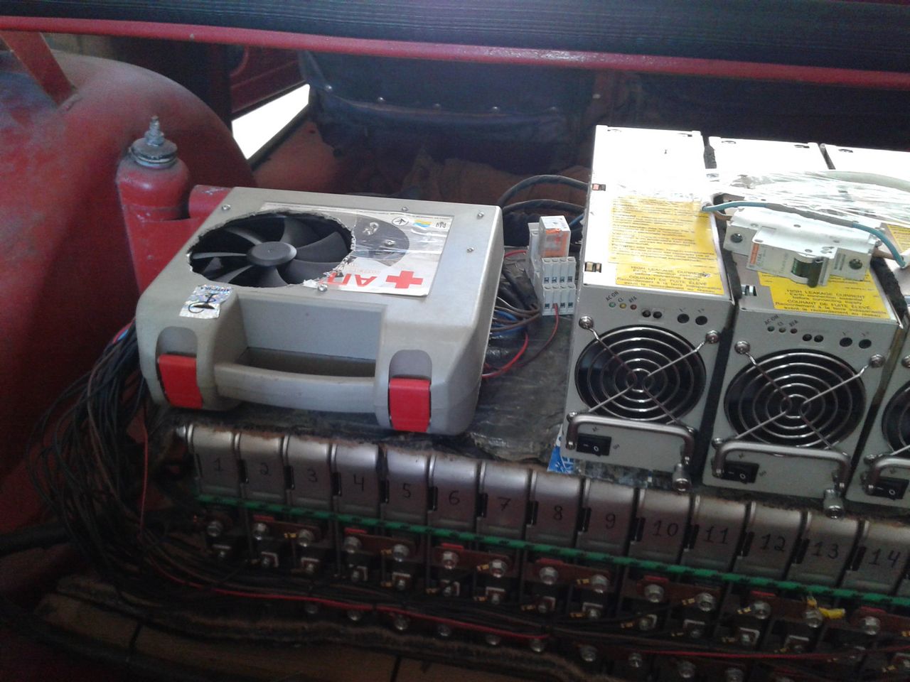

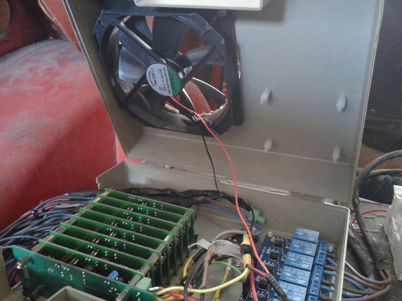

Наступила жара, и потребовалось дополнительное охлаждение для контроллера. Во время движения, очень быстро контроллер нагревался до температуры отключения. Было решено установить мощный кулер(изначально так и планировалось, но всё руки не доходили). Дополнительно установил кулер над платами от BMS. Во время завершающего этапа зарядки, балансировочные резисторы очень сильно греются. Если их не остудить, то можно получить неприятность)) В общем после сегодняшней поездки после обеда в центр и обратно, контроллер ни разу не подал признаков снижения мощности или отключения. Да и на ощупь температура его радиатора и корпуса была тёпленькой. Чего не скажешь про двигатель. В конце поездки корпус двигателя был очень горячий, руку можно было держать, но не очень долго. По-этому остужал его даже после прибытия на место назначения. В общем ещё не самая сильная жара, а двигатель на пределе… Может ещё один двигатель впихнуть?:)))
Коментарій до файлу: Активное охлаждение BMS
20180503_132617.jpg [ 1.48 МБ | Переглядів: 11458 ]
20180503_132626.jpg [ 1.26 МБ | Переглядів: 11458 ]
20180503_132653.jpg [ 1.43 МБ | Переглядів: 11458 ]
Коментарій до файлу: Активное охлаждение контроллера. Радиатор стоит на термопасте.

Щоб не угробить мотор толком і не потатавшись уменьшайте мощьность в контролері, нагрев тоже зменьшиться, активніше користуйтесь КПП якщо горка наприклад

В мене такий саме кулер, як у вас на 19Вт.
Шумний, але потужний.

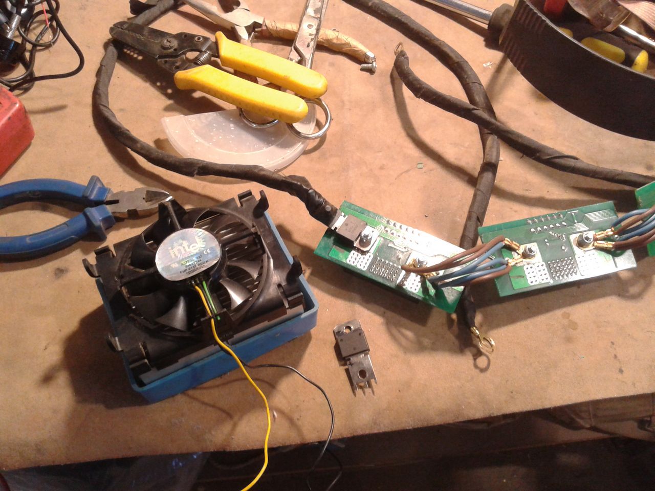

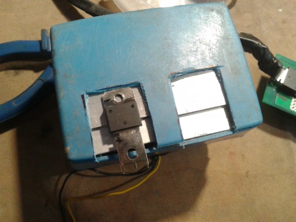

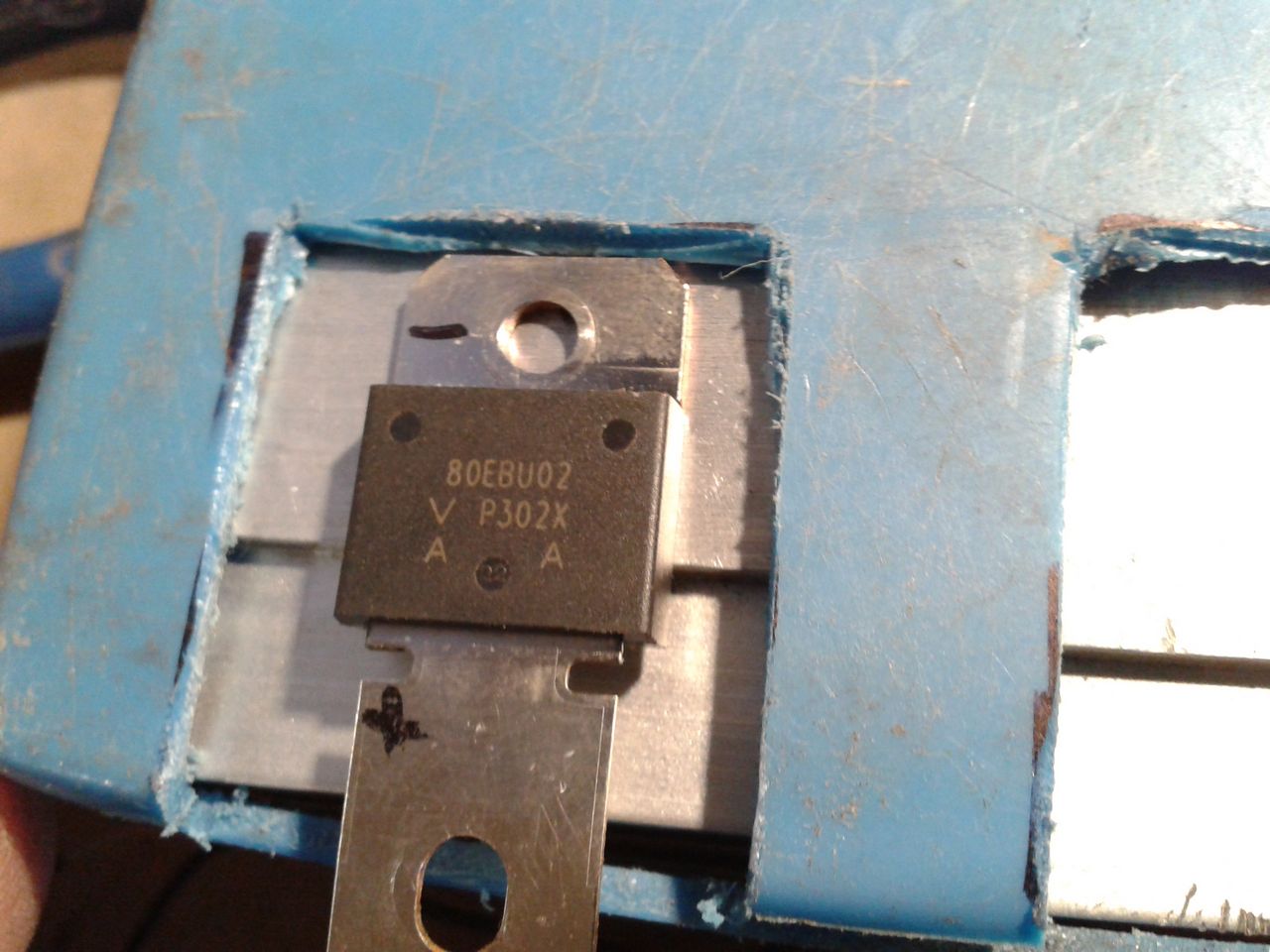

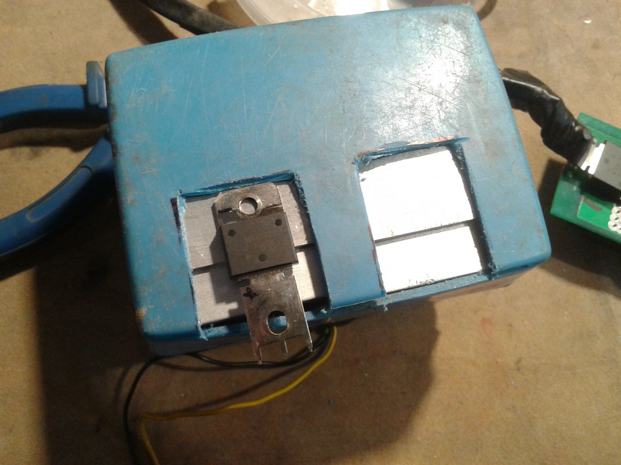

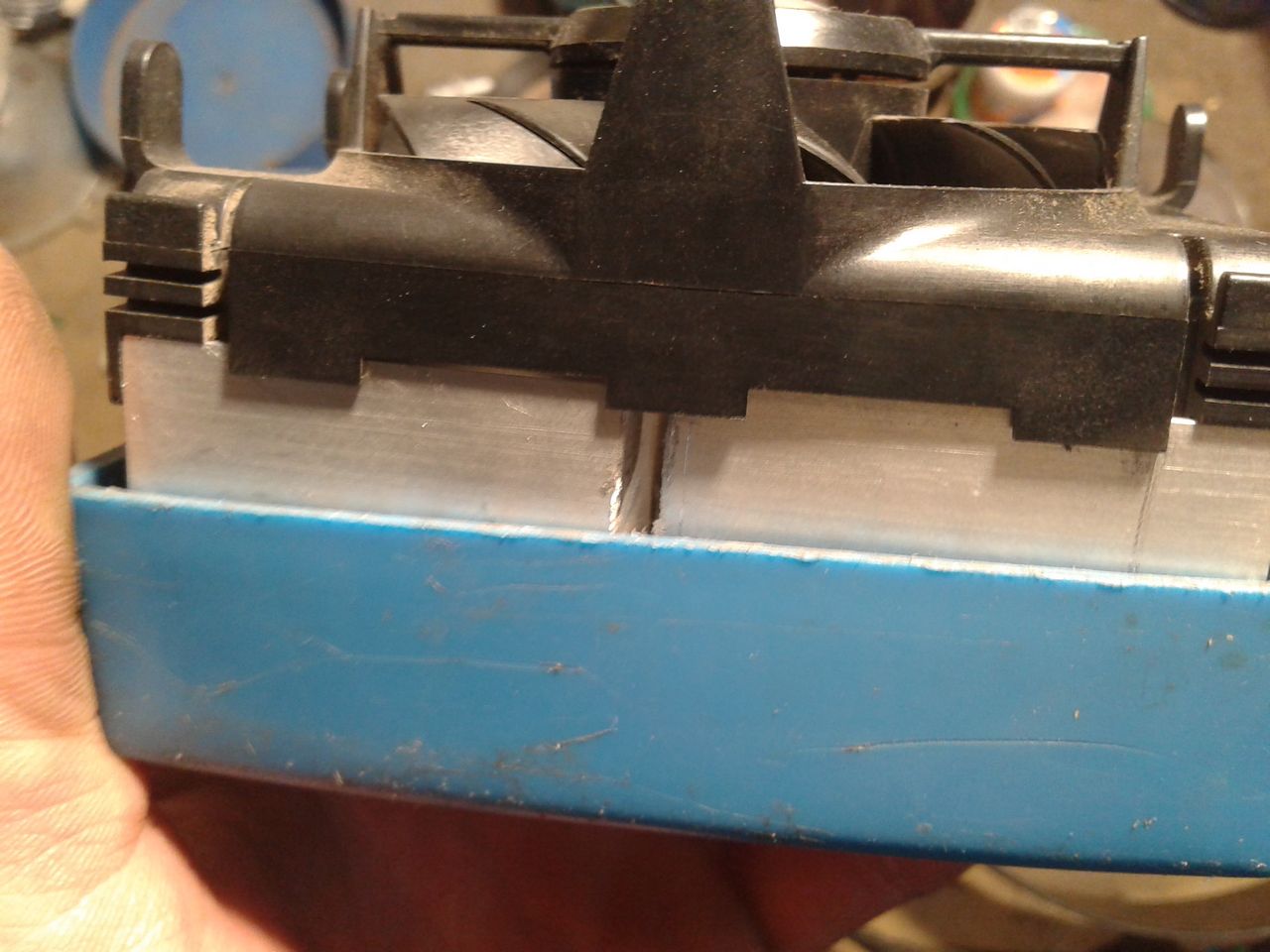

Купил диоды 80ebu02 5шт.
2шт. вот пойдут на развязку выходных цепей дельт. Пробовал без радиаторов, греются моментально при токе заряда 7А. По-этому решил сделать активное охлаждение и для них. Нашёл в старом барахле ненужный боксовый кулер с радиатором. Распилил его пополам, и на каждую половинку установлю по диоду. Половинки изолировал между собой. Что заметил, когда диоды установлены, и вставляешь разъём в дельту, то искры нет. Таким образом, конденсаторы в дельтах отвязаны от батареи. Но наверняка не только они. В общем ещё не до конца доделал.
А остальными 3мя диодами попробую зашунтировать двигатель от выбросов ЭДС самоиндукции. По идее, если диоды не умрут, то КПД двигателя должно подняться. И если с зарядниками думаю всё понятно, то влияние шунтирующих Ultra Fast диодов на двигателе нужно будет исследовать при помощи шунта и осциллографа.

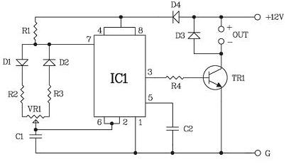

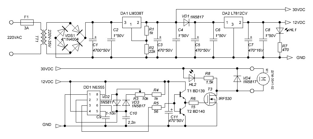

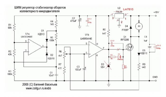

Несколько примеров схем, что шунтирующий диод необходим для повышения КПД коллекторного электродвигателя управляемого ШИМ.
Коментарій до файлу: Пример схемы с шунтирующим диодом

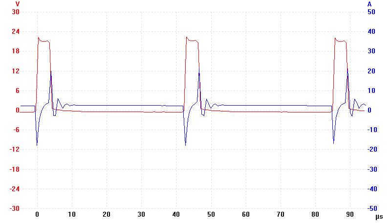

Пример осциллограммы, в дальнейшем планирую сделать свои сначала без диодов, а потом с.
osc05.jpg [ 34.58 КБ | Переглядів: 11294 ]
