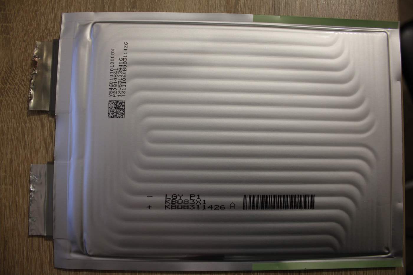

Отковырял пакет с модуля. Поставил на зарядку током 15А. Зарядится сделаю тест на разряд 1 пакета током 20А
volt6.jpg [ 58.23 КБ | Переглядів: 11015 ]
volt7.jpg [ 93.04 КБ | Переглядів: 11015 ]
График заряда еще не придумал, как сделать, при токе 15-20А. Уже завтра об этом буду думать.

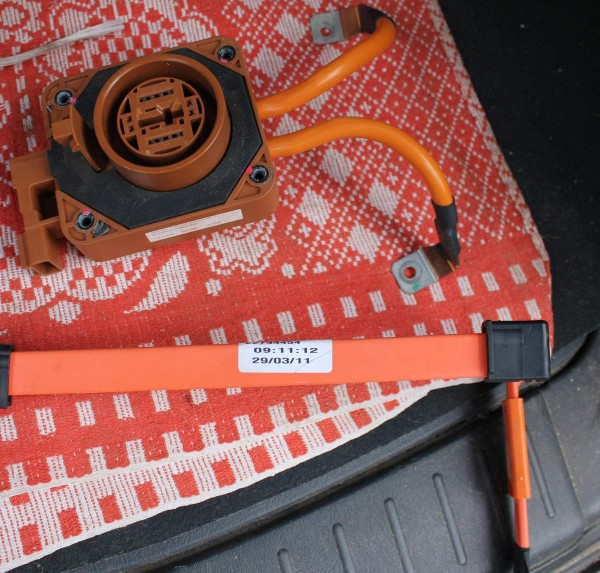

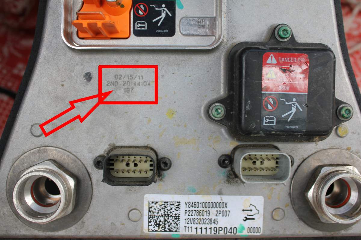

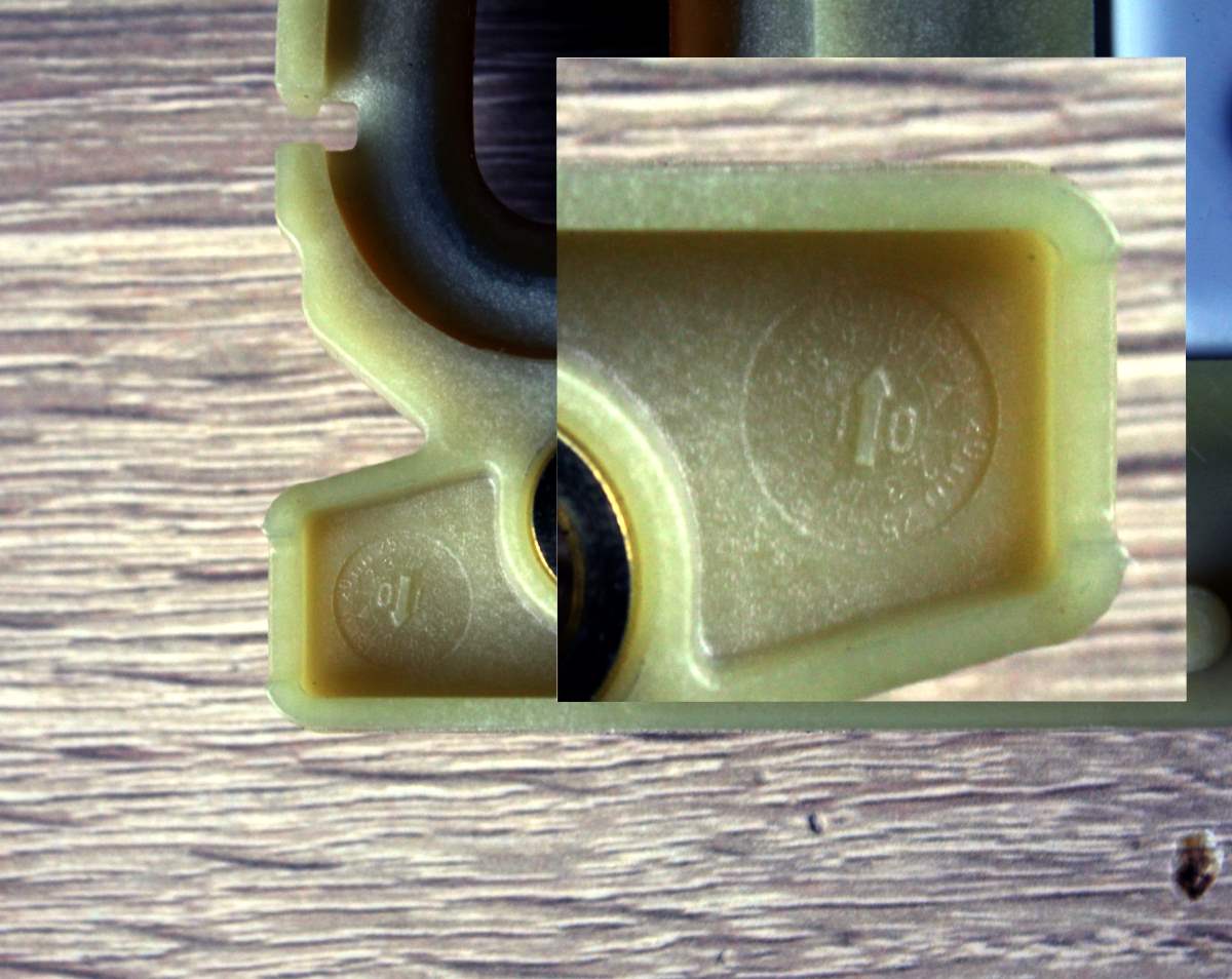

Как определить приблизительную дату выпуска батареи. Первое, без разборки это лазерная гравировка на самой батарее. Месяц, день, год.
volt8.jpg [ 116.51 КБ | Переглядів: 10984 ]
Если это блок батареи то под штуцерами охлаждения на пластике есть дата литья.
VOLT9.jpg [ 116.43 КБ | Переглядів: 10984 ]
Так же даты производства деталей есть на высоковольтных проводах и на литье практически всех пластиковых деталей.
volt10.jpg [ 178.97 КБ | Переглядів: 10983 ]

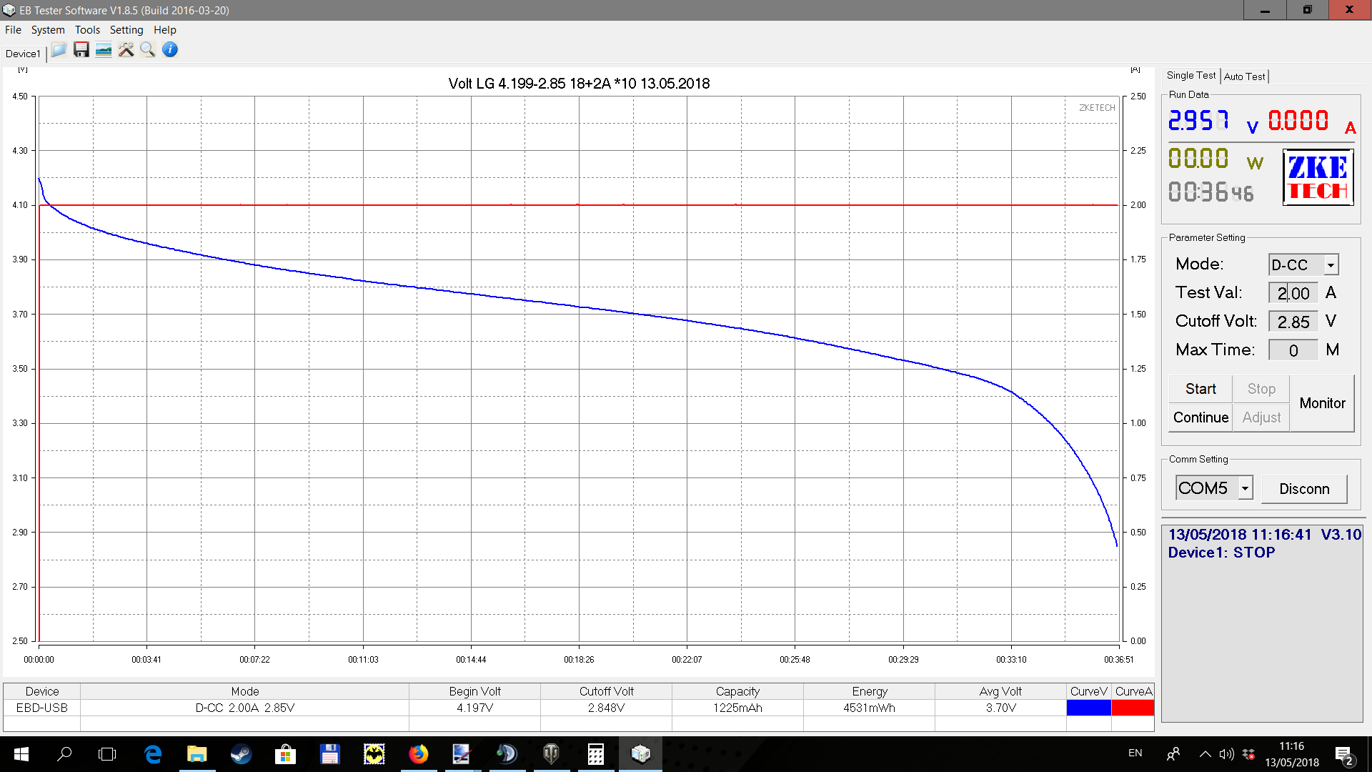

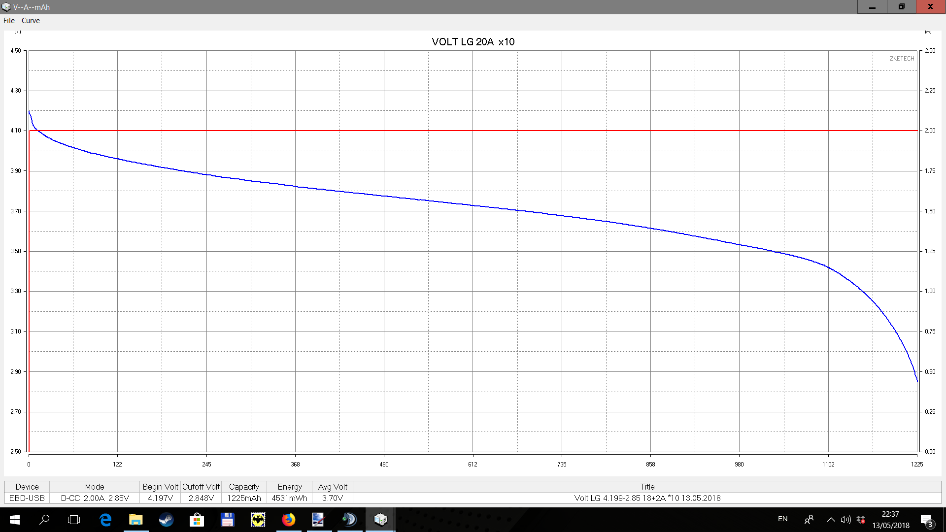

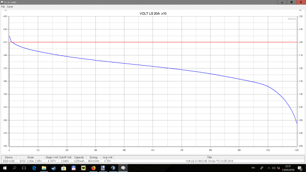

График разряда 1 пакета током 20А. Данные с графика умножаем на 10. Пакет холодный, если нагрев и есть то определить его током 20А очень проблематично.
Коментарій до файлу: Данные с графика умножаем на 10.
Скриншот 2018-05-13 11.16.41.png [ 99.69 КБ | Переглядів: 10975 ]
Скриншот 2018-05-13 22.37.28.png [ 77.21 КБ | Переглядів: 10906 ]
volt11.jpg [ 120.4 КБ | Переглядів: 10975 ]
Подскажите, какой график заряда интересен и зачем он нужен? график могу построить при зарядном токе 4А, но что он даст? Или без графика могу поставить пакет на заряд током 20А и проверить его нагрев в процессе зарядки.

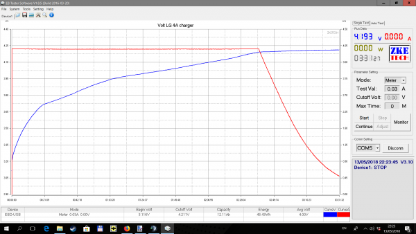

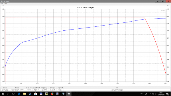

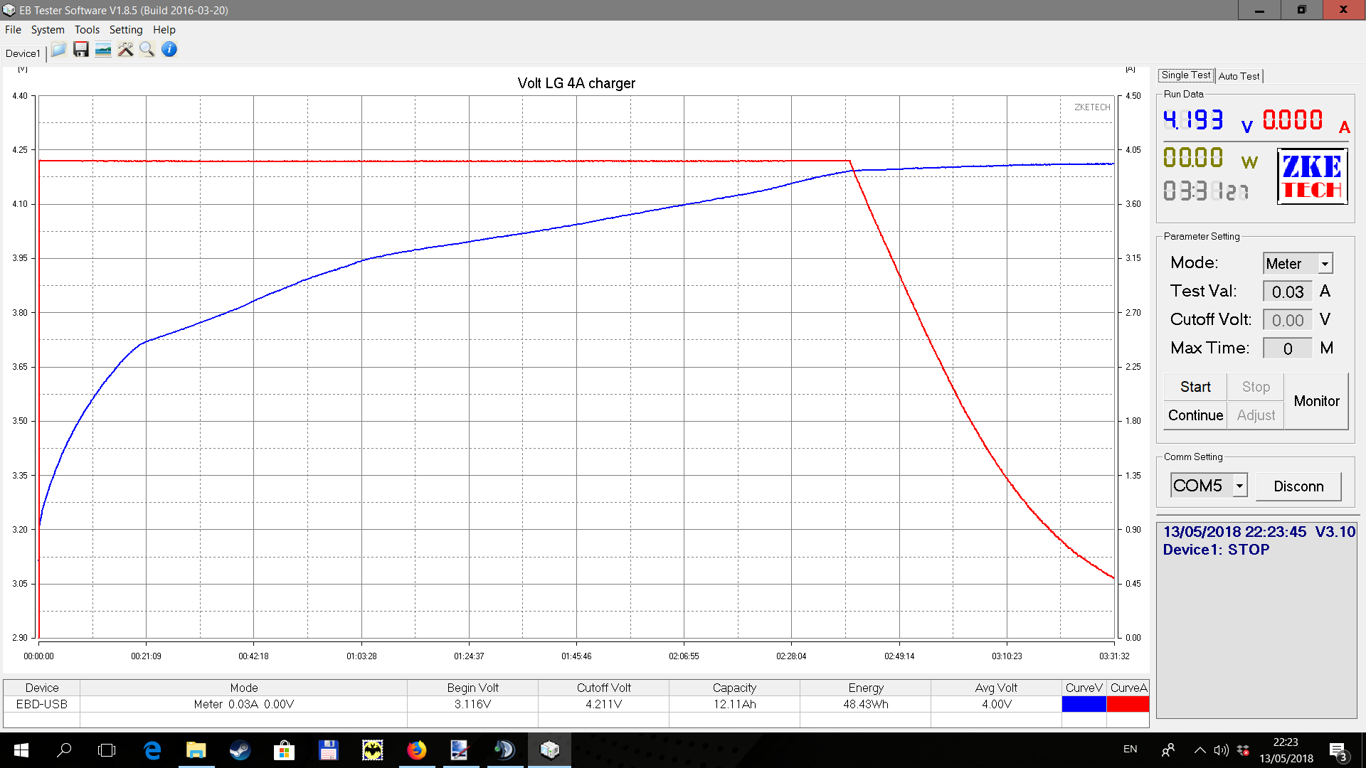

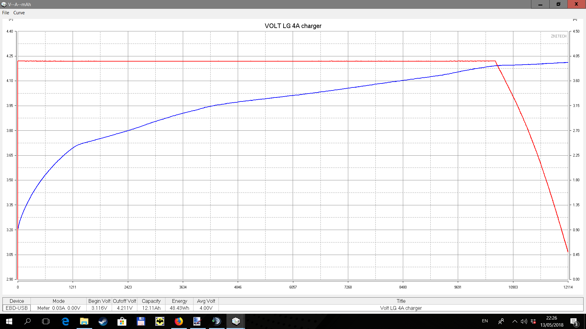

Нужен график заряда любым током. Чтоб понимать точки перегиба графика вначале и в конце заряда.
 Заголовок повідомлення: Re: Батарея Shevrolet Volt
#58233Повідомлення 13 трав 2018, 21:28
Получите, распишитесь. :)
Скриншот 2018-05-13 22.26.24.png [ 78.92 КБ | Переглядів: 10906 ]
Скриншот 2018-05-13 22.23.46.png [ 100.83 КБ | Переглядів: 10906 ]

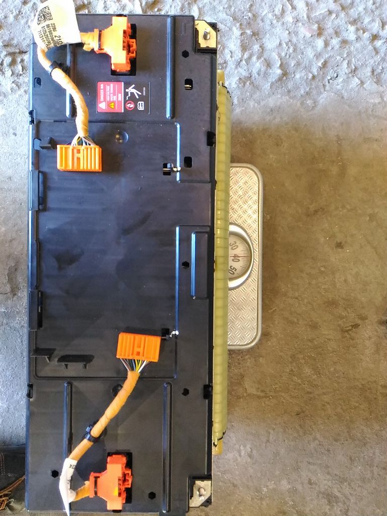

#59993Повідомлення 04 черв 2018, 10:03
У кого есть возможность померяйте плиз вес модулей 1, 2 и 4 квтч. Так как похоже что вес приведенный в третьем посте - это с корпусом, БМС, контакторами и пр..
Спасибо!
#60110Повідомлення 05 черв 2018, 19:53
Дякував (ла) 7077 Подякували 2614
4кВт*ч - 39кг

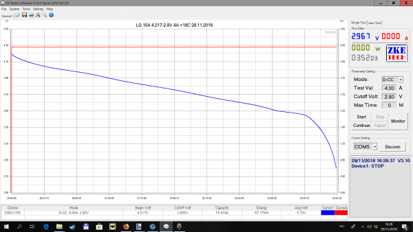

#70554Повідомлення 29 лист 2018, 16:33
Разрядный график пакета с батареи вольта

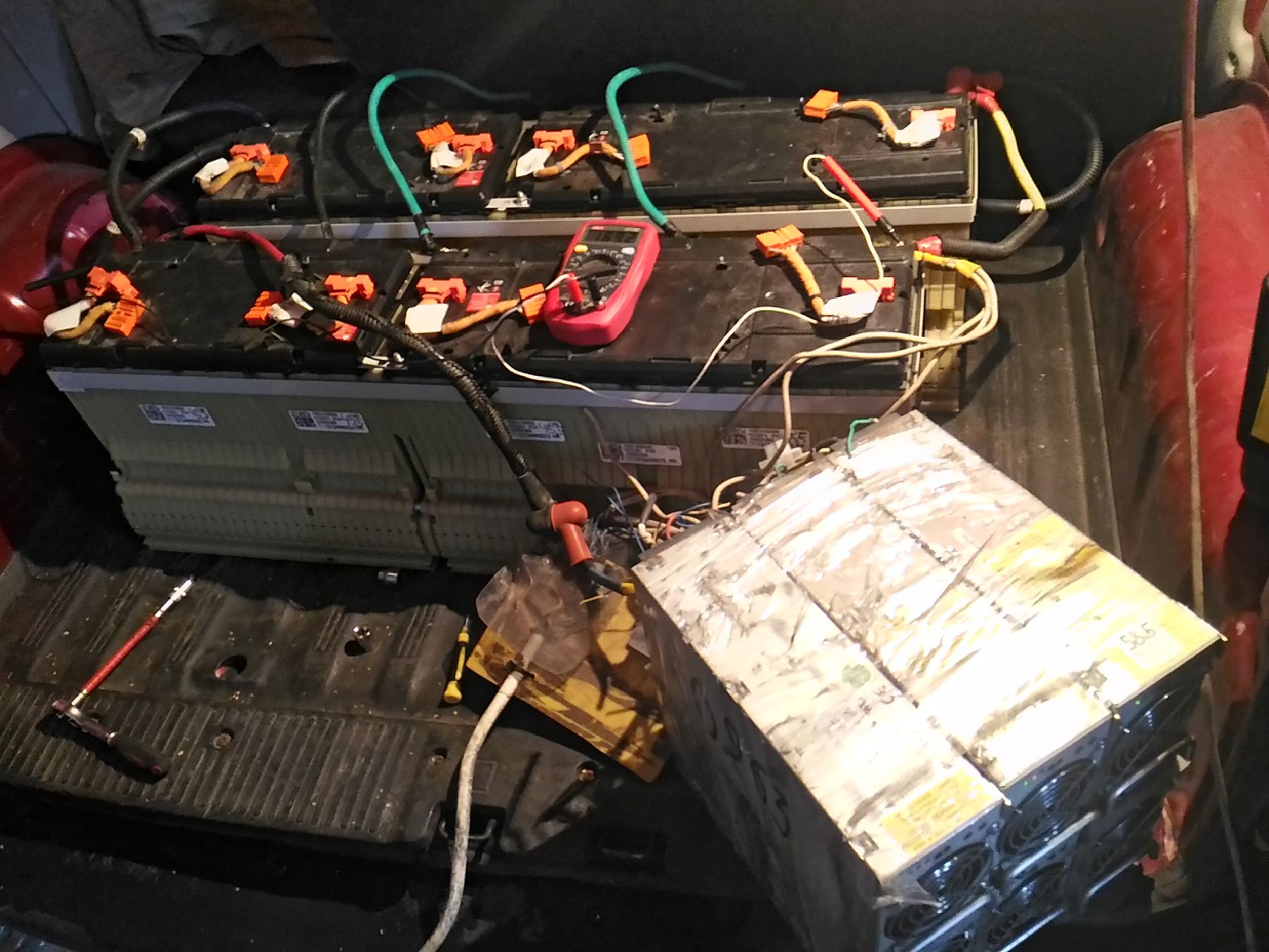

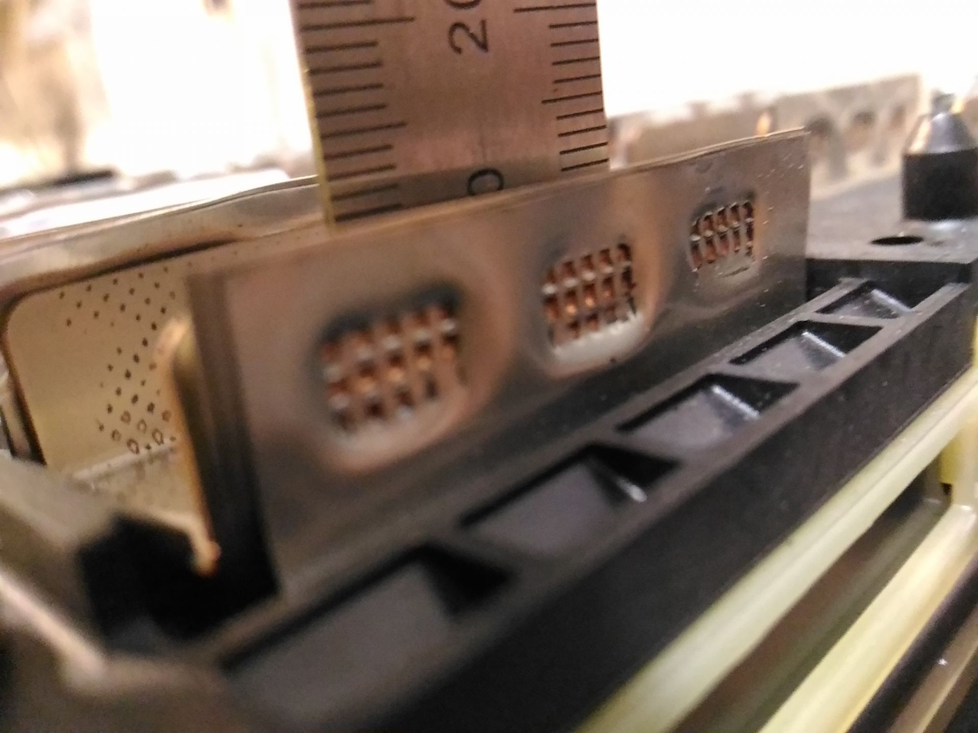

Вот и я столкнулся с той же проблемой, что и ВячеславМ и Иван. Нужно объединить параллельно несколько модулей. Для этого нужно объединить контакты параллельных ячеек.
ВячеславМ и я в первоначальных испытаниях просто соединили выводы секции перемычками (на фото ниже синие провода). Но это не выход. Нужно соединять именно каждую ячейку, а не секции по 6-12 штук. ВячеславМ предлагает соединять через балансировочные разъёмы. Но печатные дорожки внутри модуля могут выдержать на вид максимум 2-4 А. А у меня, например, максимальный ток 150А при 5 параллельных модулях. Получается, что, если одна ячейка в крайней ветке перестанет работать, то обходной ток по перемычкам будет достигать 30А!
Вот думаю, сверлить отверстия в контактах и подключать клеимы? Сколько коротких замыканий можно словить во время сверления? Может есть какие-то другие методы разборного подключения к таким контактам?

Електрическая круглая клема с колодок под 2 винта распиленная с одной стороны. Но первом вольте достаточно мощные дорожки от ячеек до разъема. Могу дать пару этих крышек на опыты для проверки токов.
#72586Повідомлення 03 січ 2019, 13:07
... ВячеславМ предлагает соединять через балансировочные разъёмы. Но печатные дорожки внутри модуля могут выдержать на вид максимум 2-4 А. А у меня, например, максимальный ток 150А при 5 параллельных модулях. Получается, что, если одна ячейка в крайней ветке перестанет работать, то обходной ток по перемычкам будет достигать 30А!
Считаю, что так соединять как предложил ВячеславМ и будет правильно. Видел такое соединение на многих батареях для э-байков. Огромные токи все равно потекут по последовательным соединением, которые как раз и расчитаны на большие токи, а параллельное соединение как раз лишь для балансировки и дополнительно как предохранитель. Если одна ячейка перестанет работать, то ЭМ по сути с приличной проблемой ВВБ и нуждается в ремонте. Но в теории, шанс, что одна ячейка перестанет работать, крайне низкий.
#72590Повідомлення 03 січ 2019, 14:27
TheMarshall писав(ла):
Заберу на опыты чуть ли не сейчас! Ну очень хочется устроить новогодний фейерверк из сгорающей дорожки!
